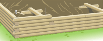

vad för stockar som mur?
Jag har två nivåer på gräsmattan med en sluttning däremellan.
Nu skulle jag vilja ändra så det blir som en 90graders mur av stockar.
Svarta/mörka och hålla bra många år.
Slipers är så korta, vad för andra sökord kan jag pröva för att finna något rejälare/längre?

Byggtimmer kanske?. Impregnerad iofs. Länk ovan t Byggmax.
Är dom ordentligt torra kan du tjära eller "cuprinola" dom. Men byggtimmer är väl typ 2,5 meter, vad jag sett. Vill du ha långa stockar är det nog telefonstolpar som gäller (kolla Blocket).
Att bygga en stödmur/stockmur som inte börjar luta med tiden kräver en del vad det gäller konstruktion och dränering,....
Borde ju gå att göra en dold T lösning med stödstockar som grävs ner under jord som blir som ankare.

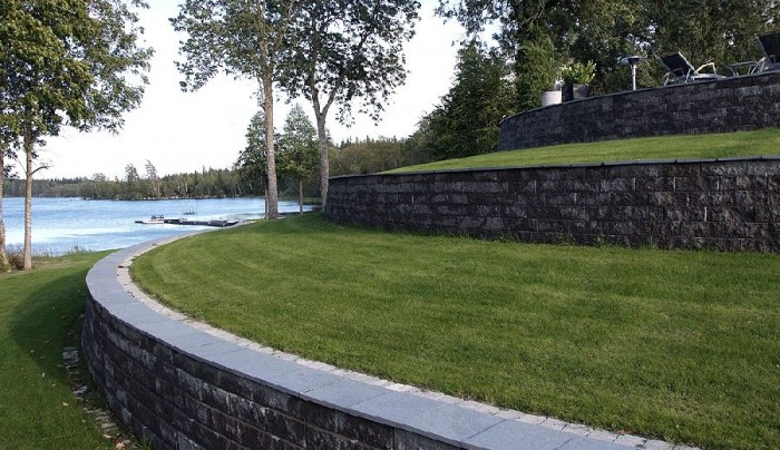

Men generellt borde väl alla murar vara svåra, även tegel? Funderat lite på tegel också, känns dock som dyrare lösning.
nästan 900kr kvadraten.
L-stöd? Jag kollade på det för några år sedan och tyckte dom var svindyra. Gjöt istället en mur med L-form...
Men vill du ha ngt stabilt att lägg stockmuren på är det ju "bara " att gjuta en sula. En platta som muren ligger på. Gjut in några armeringsjärn som står rakt upp och borra hål i stockarna så har du en förankring. Eller varför inte rostfri helgängad stång (billig på Jula) och dra fast nedersta varvet i sulan med muttrar och brickor?
Edit:läste nu rätt, du menade stockar utanpå L-stöden (läste ovanpå först). Det funkar ju, men de rackarna är dyra.... Kan du snickra en form själv blir det billigare....
