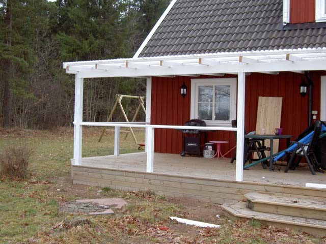

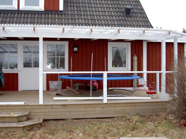

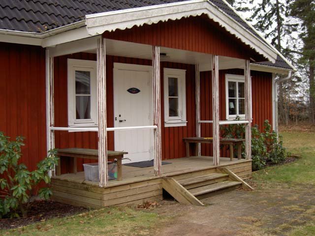

Det börjar snart bli dags att få upp staketet till altanen och staketet utanför ytterdörren. Vad tycker ni skulle passa? Det ska vara likadant staket på baksida som framsida.

Behöver du inte insynsskydd så gör staketmoduler i järn som du fäster i dina stolpar. Liggande järnror överst ca 35mm, nederst plattjärn 8x35 och därimellan järnstänger 10 - 12 mm på ett avstånd av ca 90 mm.
Lätt att ta loss oh blästra, måla om instället för trä som ska skrapas eller göras helt nytt. Tryckimpregnerat kan man iofs välja men vill man köra en egen stil så satsa på järn!
Jag hade tänkt mig att det ska vara i trä. Så så. Mer förslag vill jag ha. :)
