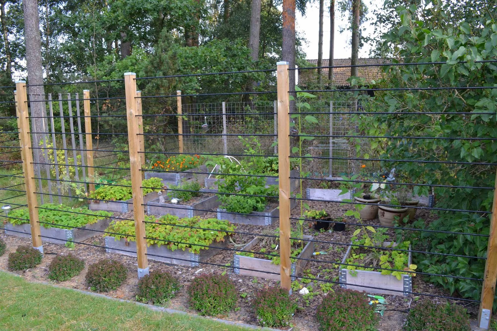

Vi hittade denna bild när vi sökte på insynsskydd.
Jag har funderat på något grövre stolpar i lärk, men vad kan man använda för metallpinnar som inte rostar och inte kostar en halv förmögenhet (=rostfritt)?
Tänkte på aluminium först men vill gärna ha något mörkt som på bilden...
