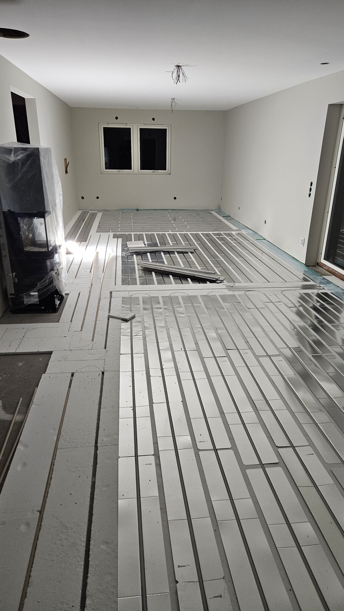

Jag ska lägga 20 mm cellplast ovanpå mitt betonggolv. Vad för lim ska man använda då? Var inne på Uponor och Lk-system och tittade men blir inte klok på om det är ett lim eller ett golvspackel som är att föredra. Nån med erfarenhet av detta?

Finns cellplastlim byggmax eller essve Stenlim All-Round. Det är cellplasten som inte tål vissa limvarianter. Betong klara det mesta

Tack för svar. Jag har en följdfråga då jag inte limmat såna här ytor tidigare (ca 80 m2). Cellplastskivorna har jag skurit i 200x1200-bitar. Hur appliceras limmet, ska man dra strängar på skivan eller gör man det i betonggolvet och trycker till med skivan? Behöver man prima golvet inför limning?
Biltemas stenlim är nog bästa alternativet till så stor yta.

Viktigast är att betong är riktigt torrt o dammfritt. Dra en sträng runt kanterna och nån i mitten

Hej, varför det, pga priset? Hur mycket bygger limlagret ? Eftersträvar så lågt som möjligt.

Stenlimmet bygger ingenting om du trycker dit skivan. Däremot fyller det ut ojämnheter bra och är drygt om man använder pistol.
om jag skulle göra det så skulle jag köra med vanlig kakelfix och 6mm kam( om underlaget har inga ojämnigheter) självklart primer först.
jag har limmat cellplast så innan, på fasaden, och runt fönsterna. Den håller extremt bra.
. Du kan i alla fall prova limma 1 skiva som jag skrev och se själv vad du tycker.
onödigt att lägga stora pengar på speciella lim i detta fall tycker jag. lagt kakel och klinkers i bara 20 år så jag tror jag har lite erfarenhet

Tack för input. Jag är rädd för att jag gör precis som du skriver, väljer ett onödigt dyrt lim för en leverantör föreskrivit det. Om man lägger 6 mm kam, hur mycket bygger det när man tryckt dit skivan?

6mm kam bygger ca 3 mm med en ny oanvänd kam applicerat unde 90 graders vinkel. mer trolig bygghöjd är 4-5 mm för en som är rädd att det ska inte hålla och vill inte spara på material ( det är du 😉)
Skojar lite, jag förstår du vill göra som tillverkaren rekommenderar.
I min erfarenhet så är det bästa alternativ att göra ett prov och testa ideen,
Jag också tycker det är mer viktigt med kvalitets primer än dyr fix, i ditt fall.
1.lägg primer dag innan och gör prov med vanlig fix samt flytfix på andra skiva brevid.
2.låt torka 2 dagar,
3.försök ta bort skivor.
Då vet du vad du får för resultat.
Lycka till

Tack för era svar. Jag landade i ett lim (Sikaflex 118) eftersom jag var rädd att ett fix bygger för mycket. Fick dessutom det för samma pris som Byggmax cellplastlim. Ska testa hur det blir i helgen. Trevlig helg!

Nu har vi nästan limmat hela golvet. Köpte en tub på byggmax för att testa men den bet för långsamt så fortsatte med Sikas lim.
