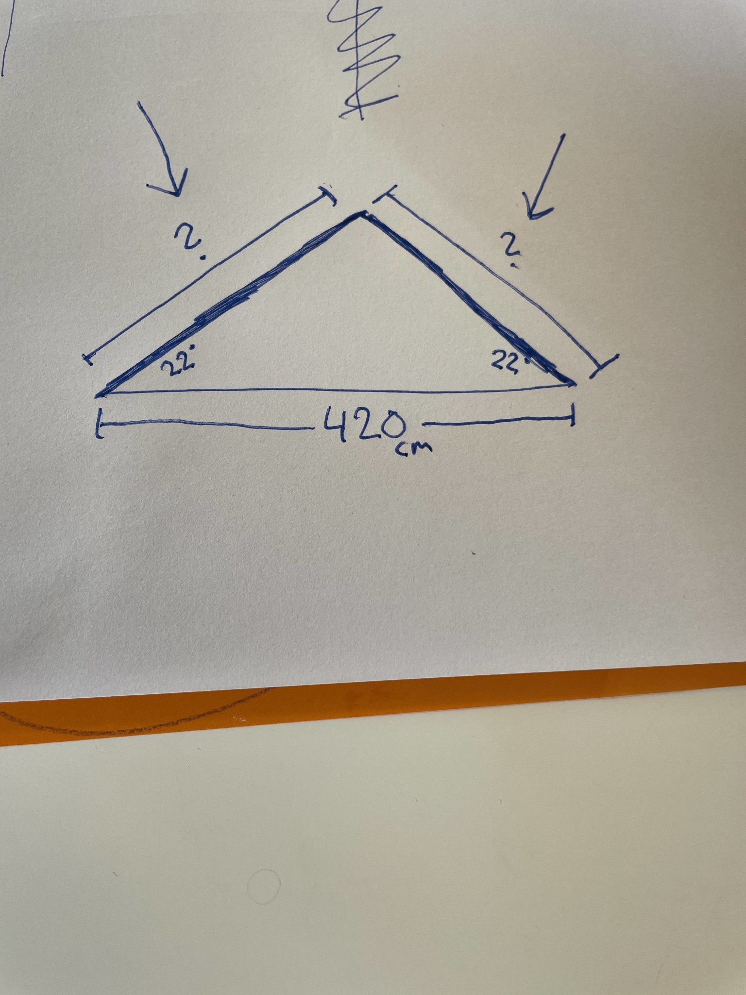

M Mathias Nyström #1 Medlem · 4 inlägg 4 aug 2021 18:12 Mathias Nyström Medlem 4 inlägg 4 aug 2021 18:12 #1 Någon som kan räkna? #längd #plåt
M Mathias Nyström #2 Medlem · 4 inlägg 4 aug 2021 18:14 Mathias Nyström Medlem 4 inlägg 4 aug 2021 18:14 #2 M Mathias Nyström skrev: Någon som kan räkna? Inloggade ser högupplösta bilder Logga in Skapa konto Gratis och tar endast 30 sekunder
Martin.M #3 Medlem · 15 inlägg 4 aug 2021 18:24 Martin.M Medlem 15 inlägg 4 aug 2021 18:24 #3 226cm
M Mathias Nyström #4 Medlem · 4 inlägg 4 aug 2021 18:28 Mathias Nyström Medlem 4 inlägg 4 aug 2021 18:28 #4 Martin.M skrev: 226cm Tack så mycket
Bernieberg #5 Renoverare · Kalmar län · 2 600 inlägg 4 aug 2021 20:13 Bernieberg Renoverare Kalmar län 2 600 inlägg 4 aug 2021 20:13 #5 Eller 420 / 2cos(22°) = 226 cm för att friska upp trigonometrin. //Den dryge
