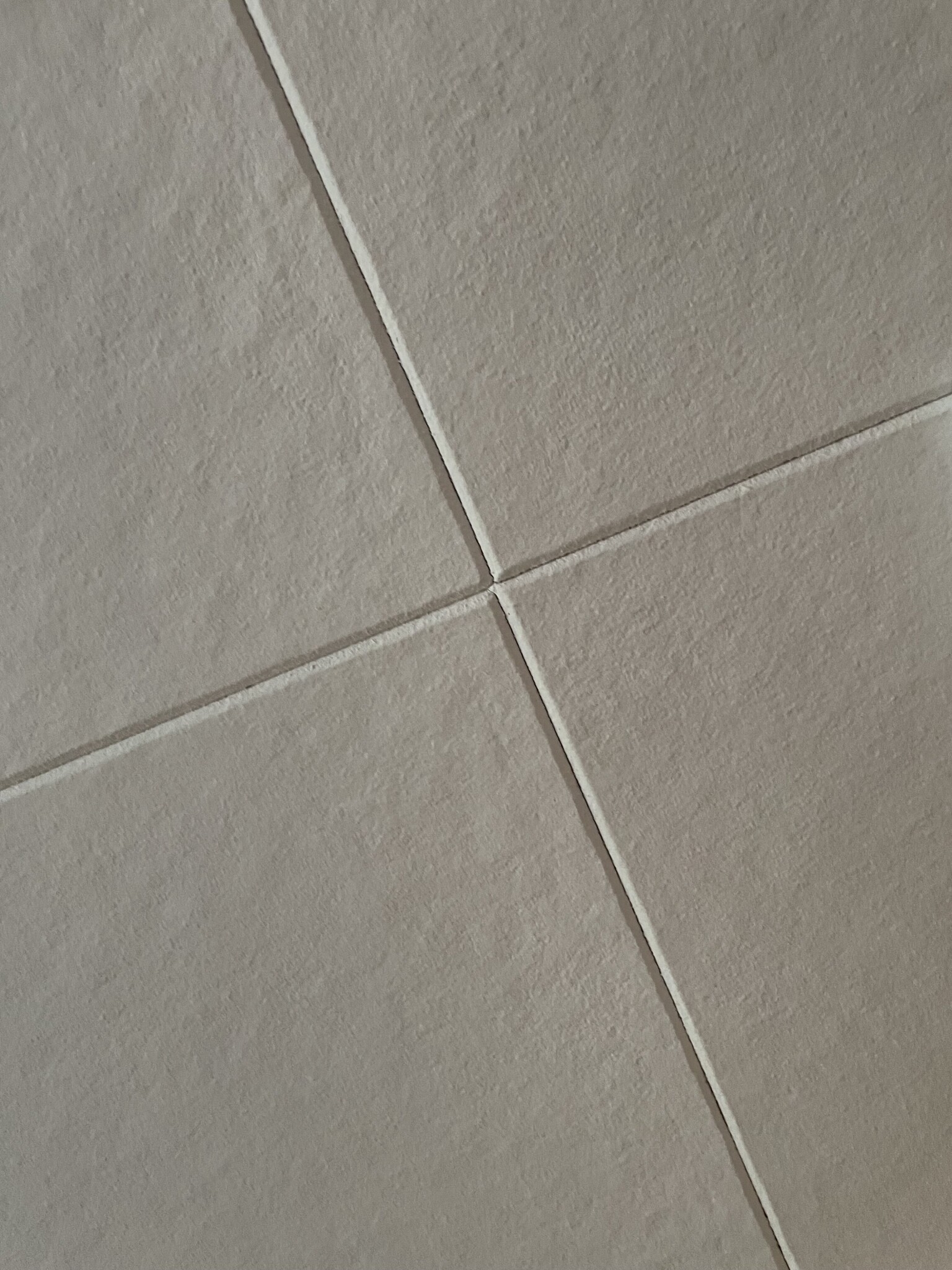

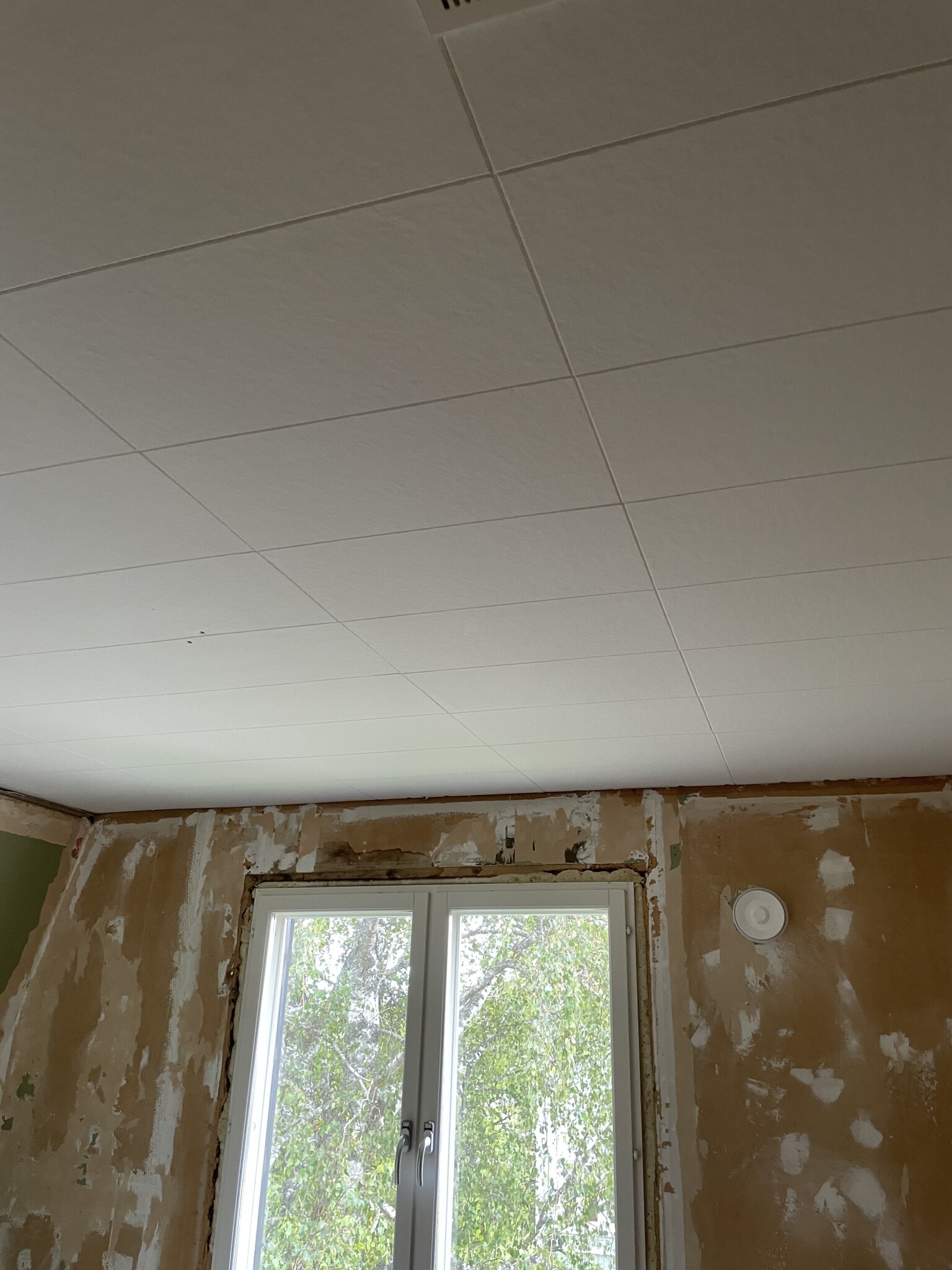

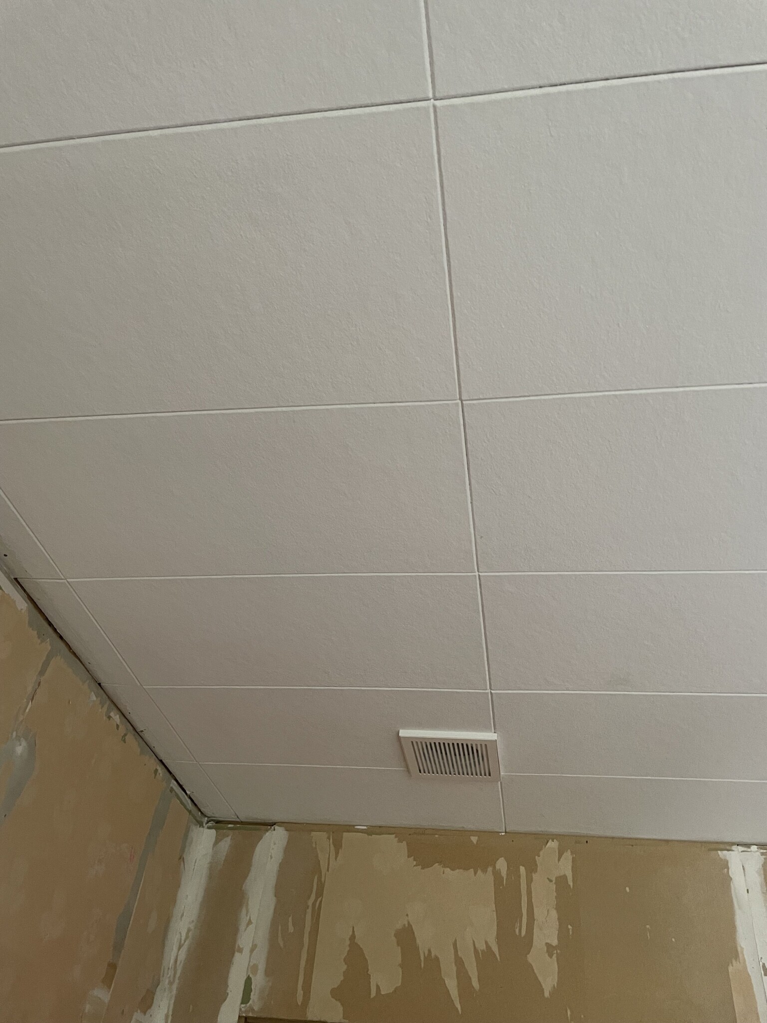

Vi har påbörjat renovering av ett rum hemma. Av någon anledningar har det här rummet ett innertak som sticker ut jämfört resten av rummen. Det ser ut som rektangulära bitar. Materialet är ganska mjukt. Känns som någon mjuk och tjock masonit möjligtvis.
Behöver tips på hur man enklast jämnar ut alla ränder?

Foton skadar inte. Kan vara en form av tretexskivor, dom är mjuka i ytan. sen finns det skivor som är hårda i ytan. Är det bara mellanrummen som du tänker som ränder, blir att spackla då, men blir en annan strucktur på spacklet. kan synas igenom vid total målning.

Dessa är hårda i ytan. Spackla ränderna och sen använda renoveringstapet?
Inte en chans att spackla dom där. Tretexskivor är bara skit, gipsa över.

Jag skulle monterat nya gipsskivor för tak. Blir mycket jobb att spackla nuvarande + ytan kommer se olika ut.

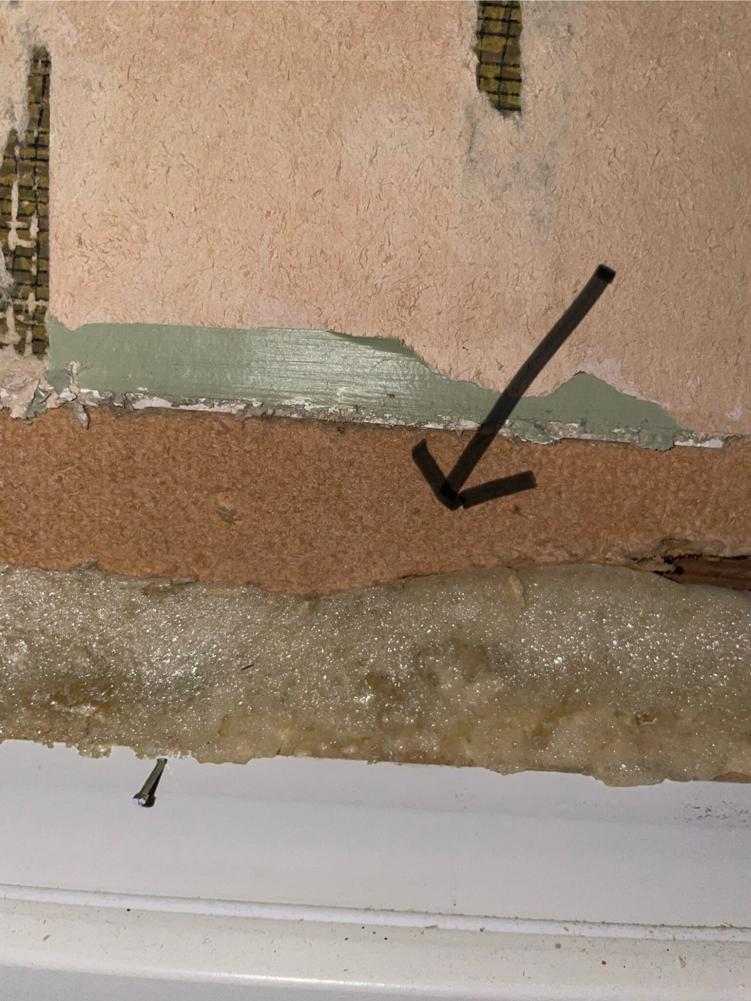

Har rivit en del tapet på väggarna och undrar om även väggarna till viss del är gjorde med tretex?

Dina väggar ser ut att vara klädda med tretex.
Inte renoveringstapet, skarvarna spacklas, slipsa jämt och microlit limmas i taket, då går det att måla så det det blir jämt. Det är lite knepigt med att sätta microlit i taket, det ska skäras så att det inte finns överlapp eller glipa. En riktig målare/tappeserare kan det. så spackla slipa jämt och ta in hjälp för microliten är nog bäst, för ett bra resultat.
