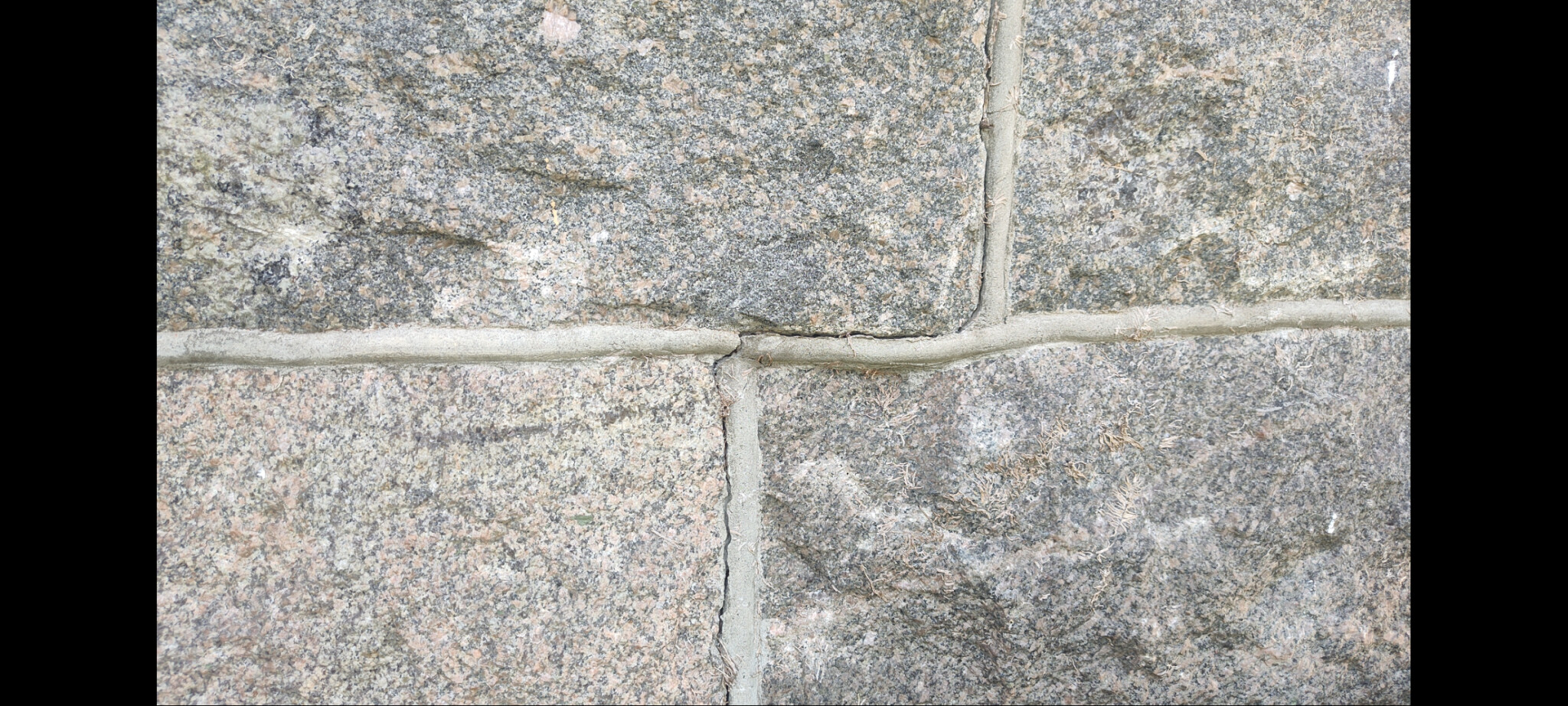

Frågan blir väl relativt enkel. Baserat på bilden är det bara köra på vanligt murbruk eller vad skulle er rekommendation vara?
För jag tänker att det måste tätas i sprickor för att undvika frostsprängning?
Måste man skrapa bort befintligt, utöver det som är löst, eller är det bara klabba på?
jag har gjort liknande då använde jag kalkbruk köpte det på bauhaus. skrapade bort allt löst och fogade om.
glöm bara inte att efter vattna bruket under en tid nu när det är sommar. jag gjorde det misstaget så bruket är väldigt missfärgat men funkar för mig =)
