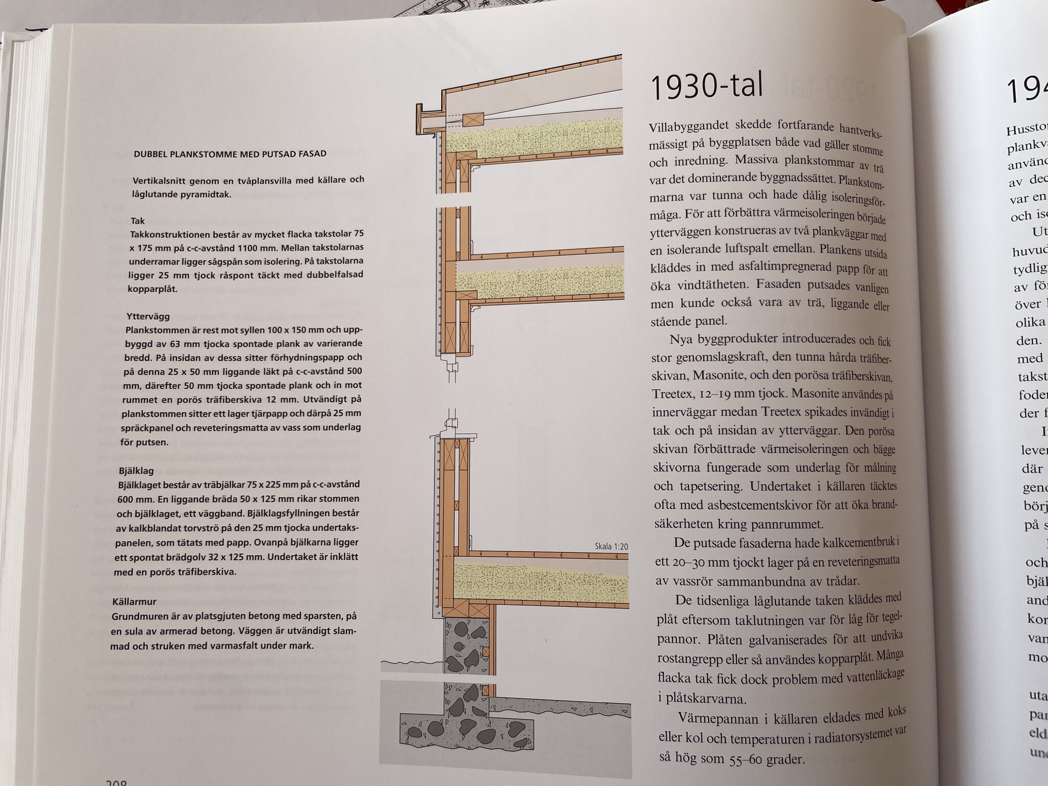

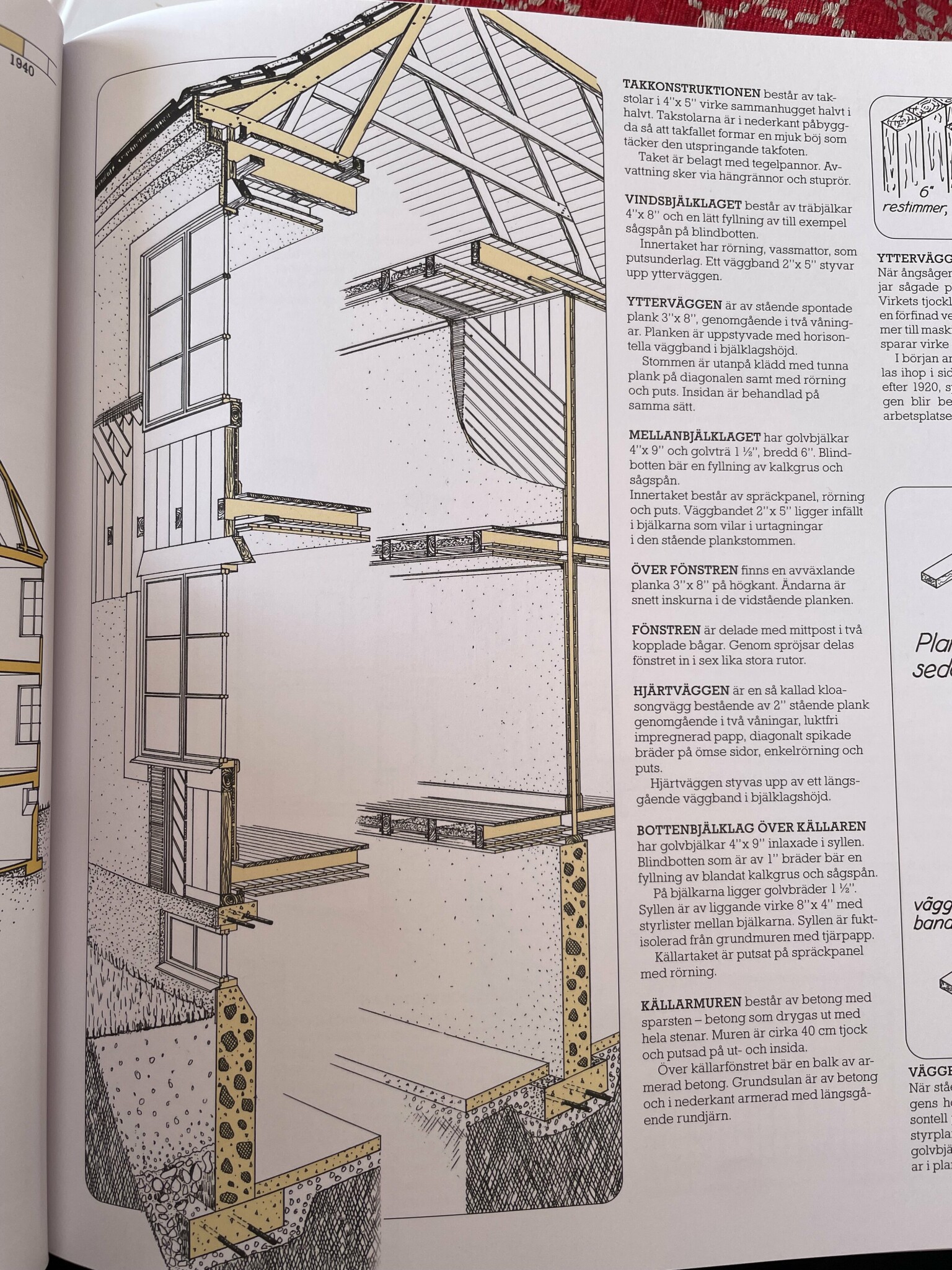

Men jag bläddrade upp 30-talet i två av de eminenta böckerna jag har här hemma och fotade åt dig.

Du kommer som bilden visar troligtvis hitta sågspån och sedan ett plankgolv/källartak. Eventuellt också en sko och en död katt.

Tusen tusen tack, exakt detta jag behövde. Vill köpa in några böcker i denna kategorien. Några du rekommenderar?
