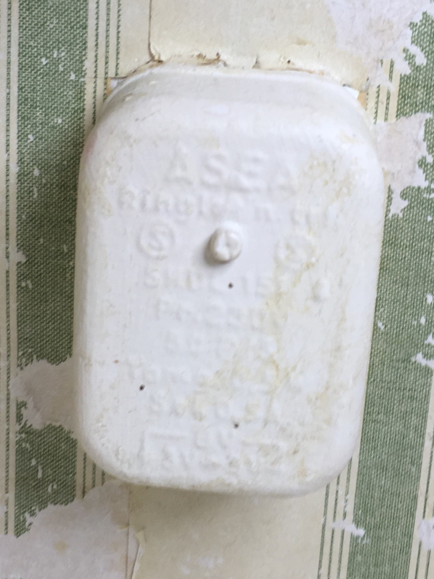

Jag ska tapetsera om en liten toalett i ett hus från -59. I ett hörn vid taket sitter en liten dosa som jag undrar vad det är. Den sitter ovanför lysknappen så jag gissar att det har med el att göra.
Gammal vit dosa ovanför lysknapp i hörnet av ett rum med grön/vit tapet.

Jag gissar på en transformator till ringklockan. Öppna locket och titta vad som finns innanför.

Ah, ja det är det säkert. Ytterdörren är väldigt nära. Tack för tips.

Bar läsa vad det står på den , .ASEA Ringtransformator troligtvis 6 -8 volt ut till en gammal skrammelklocka som det behövdes öronskydd för

Du har då bättre syn än jag. :-) ASEA såg jag men inte resten. Ska nog plocka ner den för den används inte längre. Men i mina föräldrars hus kom strömmatningen till pass när vi kopplade in en Ring dörrklocka med videokamera.

Du har 230V som matning som kommer ifrån väggen, kanske kopplad i en dosa på samma vägg, kan även gå direkt till central som märkt dörrsignal
