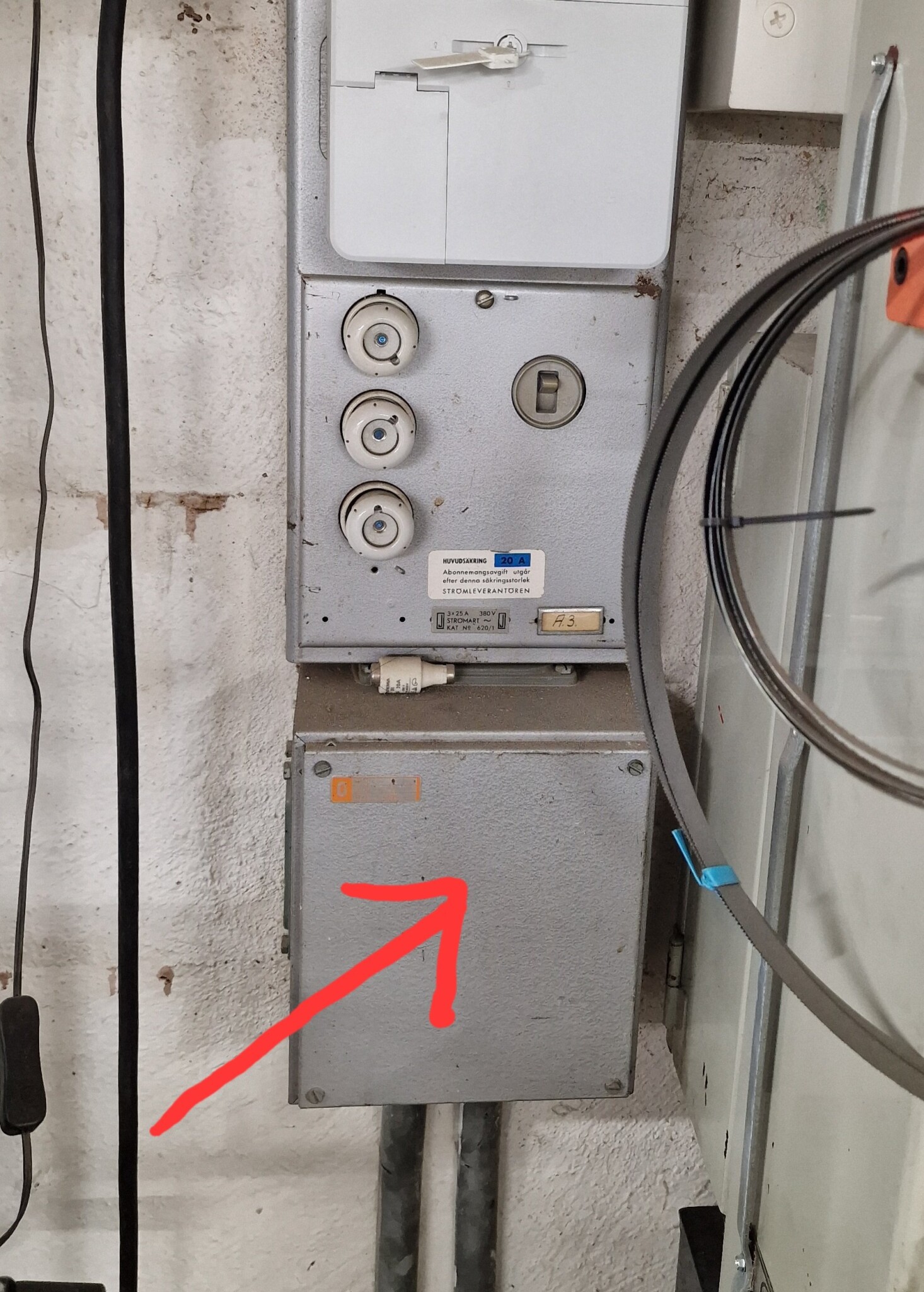

Fotografen #2 Hobbyelektriker · E · 15 657 inlägg 5 mar 21:01 Fotografen Hobbyelektriker E 15 657 inlägg 5 mar 21:01 #2 En grov plint skulle jag säga, du har två serviskablar in och en går ju rimligen vidare nånstans.
U Uffe A #3 Medlem · Skåne · 3 885 inlägg 5 mar 21:03 Uffe A Medlem Skåne 3 885 inlägg 5 mar 21:03 #3 Fotografen skrev: En grov plint skulle jag säga, du har två serviskablar in och en går ju rimligen vidare nånstans. Det verkar inte vara plomberat så det går ju att undersöka lite noggrannare Har du precis köpt huset?
Alltgår #4 Medlem · Skåne · 1 452 inlägg 5 mar 21:07 Alltgår Medlem Skåne 1 452 inlägg 5 mar 21:07 #4 Bott här i 13 år 😆 Ja det är en servis in, och en ut vidare ner i krypgrunden till nästa hus. Det kan inte sitta en sk servissäkring där?
E elmont #5 Medlem · jämtland · 26 930 inlägg 5 mar 21:17 elmont Medlem jämtland 26 930 inlägg 5 mar 21:17 #5 Servissäkringen sitter lämpligen före serviskabeln, efter servisen sitter din mätar/huvudsäkring
