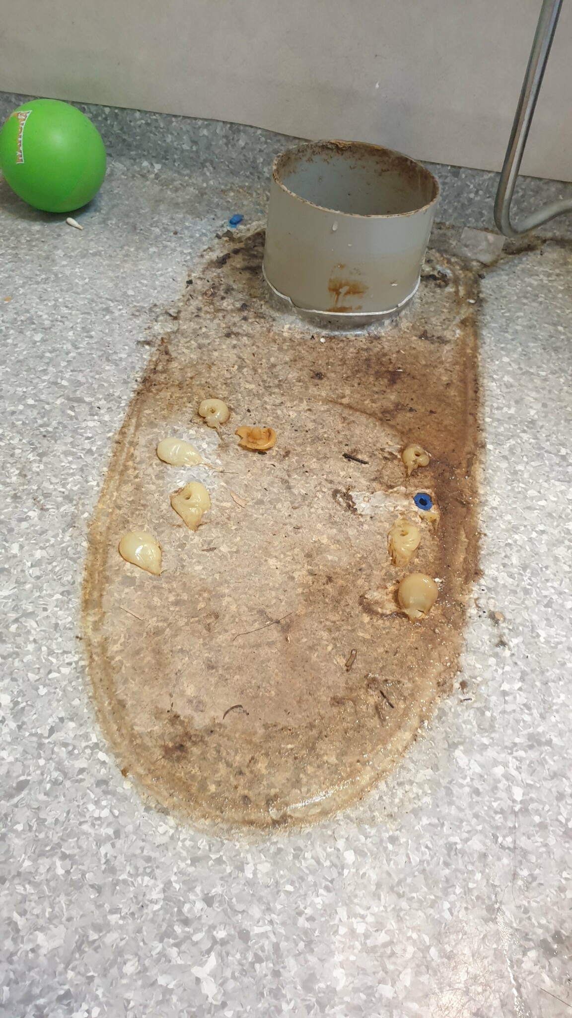

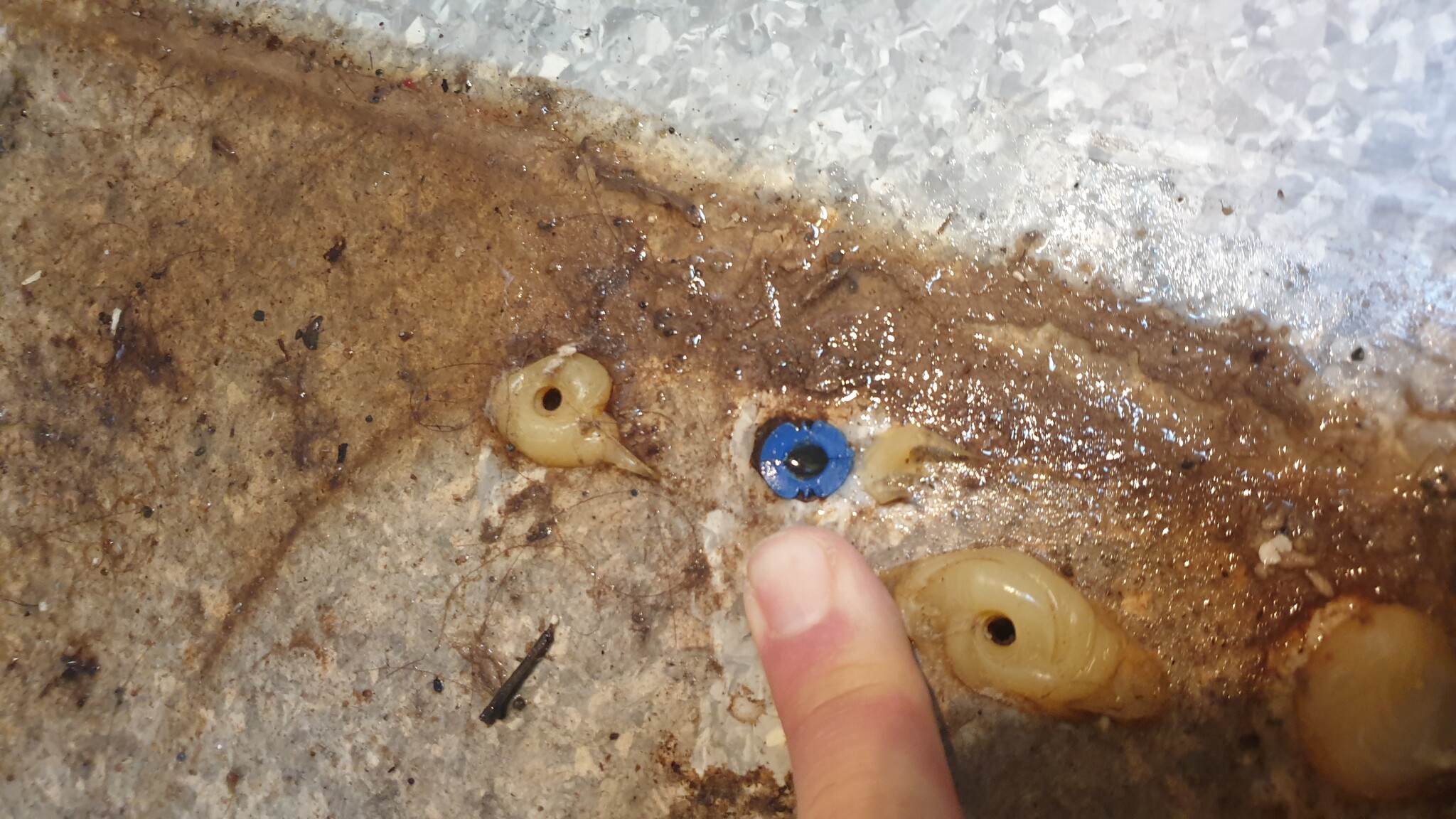

Bytte toalettstol igår och märkte att förra bostadsrättahavaren hade borrat rätt många hål till den gamla toalettstolen för att skruva fast den.
Vatten har kommit in hålen där plastpluggen satt.

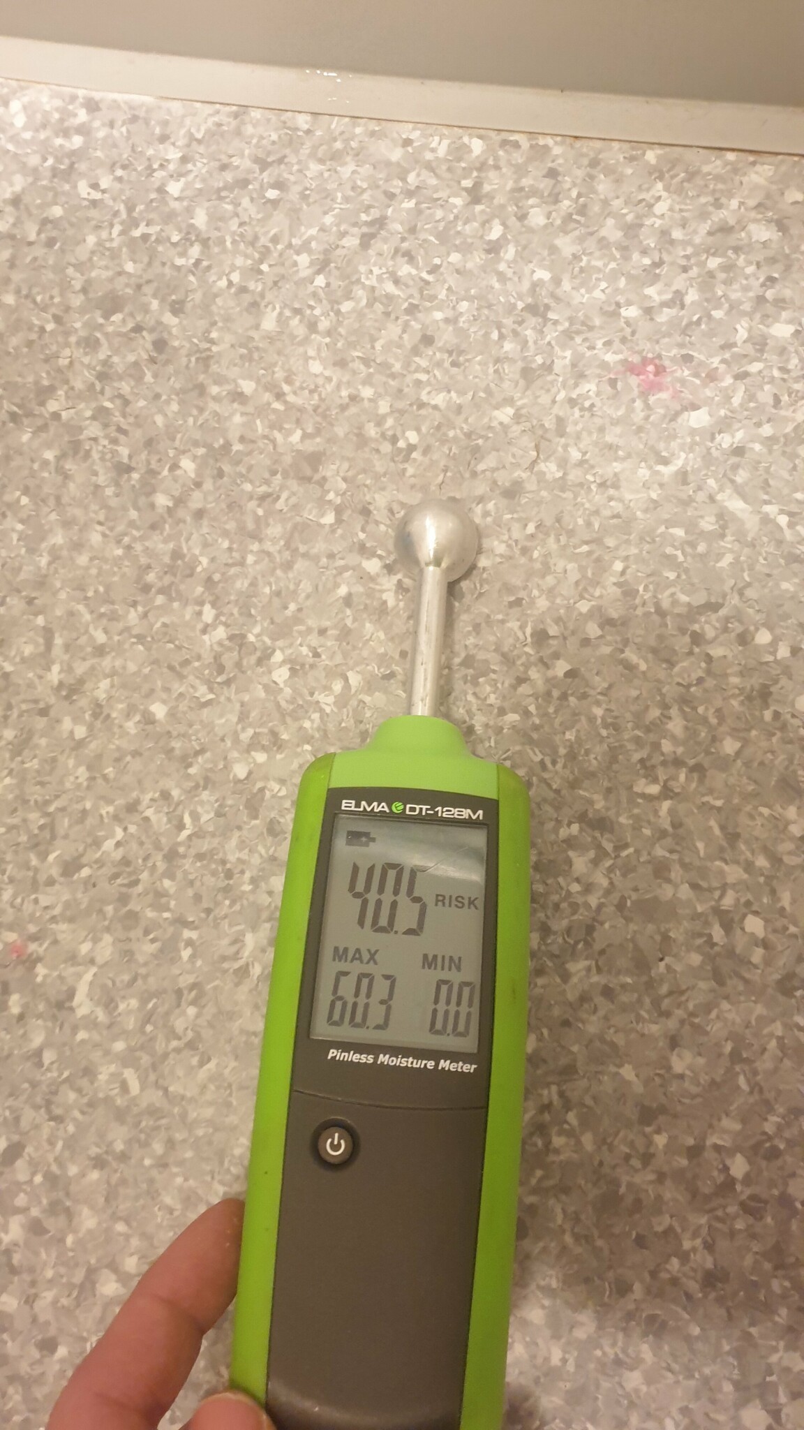

Frågan är: har jag fukt i badrummet under plastmattan?

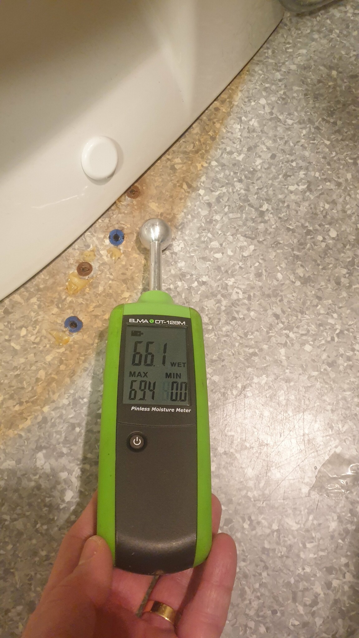

Har mätt med en fuktmätare men ser bara mätvärden som säger wet/risk, men vad säger dom egentligen? Är det konstaterat fuktskada då?
Finns det någon kunnig fukttekniker som kan hjälpa mig tyda dessa mätvärden? Har fukten gått genom tätskiktet och jag behöver renovera om badrummet?
Tacksam för all hjälp jag kan få.
  • Badrumsgolv med fuktskador och flera borrhål synliga efter borttagning av toalettstol. En grön boll syns i bakgrunden.
  • Fuktigt område i badrumsgolv med synliga borrhål och plastpluggar, potentiellt tecken på fuktskada under plastmatta.
  • Fuktmätare visar 66.1 vått på ett badrumsgolv bredvid borrade hål med plastpluggar, nära en toalettstol.
  • Fuktmätare på badrumsgolv visar värdet 40.5 och texten "risk".
Om det inte kontinuerligt står vatten på golvet lär det inte finnas någon fukt som skulle kunna tränga in. Att det är hål är inte bra. Men är det inget vatten stående utan torrt blir det inga fuktskador.
Täta alla oanvända hål med silikon och montera ny stol enl instruktionerna så blir det bra.

Har det någon betydelse att plastmattan rest sig just där den gamla toaletten varit?
Det lär inte komma in mer vatten där då jag kommer limma nya toalettstolen, är bara lite orolig att där är fukt under plastmattan och konstruktionen att det kanske behövs avvuktning?

Vad har du för golv under mattan? Om betong är risken för skador 0,00001%.
NoiseMaker
Om vi spekulerar i att det kommit in fukt under toan. Så handlar det knappast om några större mängder vatten. Det kommer att ventilleras ut via byggnadsmaterialen i huset. Att mattan har rest sig låter iofs inte så bra. Men så länge det går att få tätt, och inte golvet verkar svikta så man riskerar att toan sjunker igenom golvet så skulle jag låtsas som det regnar. OM det finns en skada, så kommer den inte att bli värre, bara du får golvet tätt.
