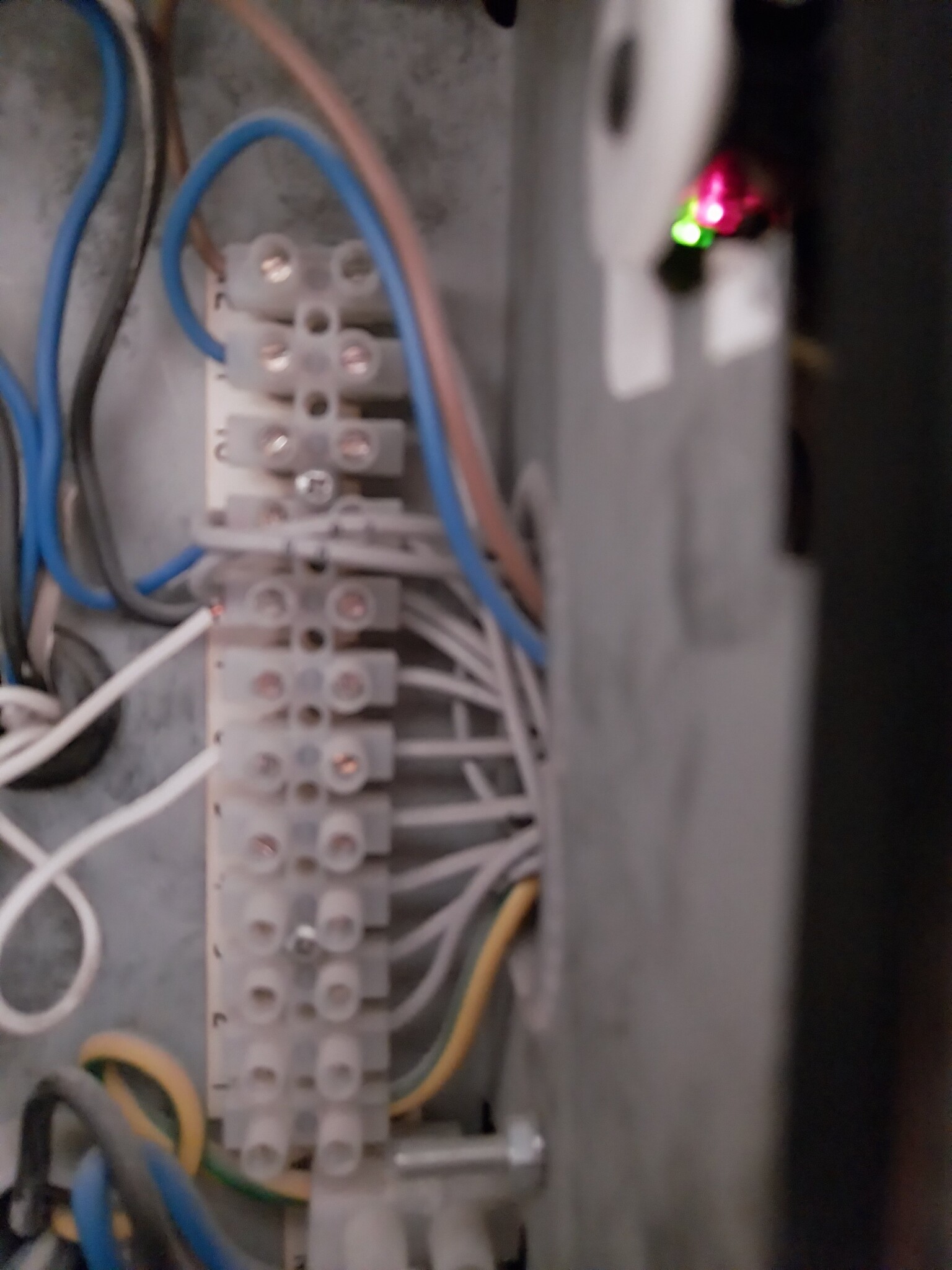

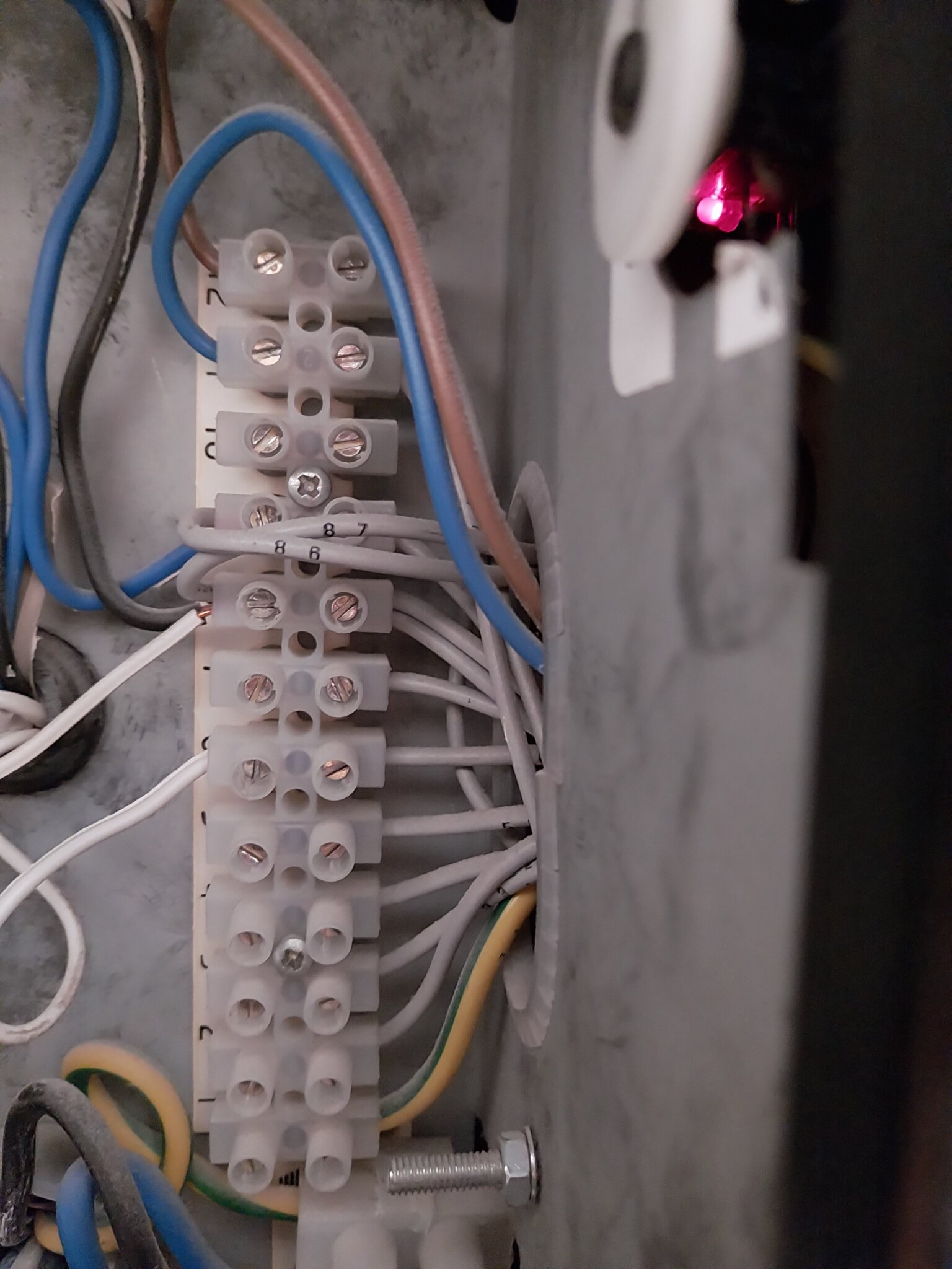

Hei
Här några bilder.Du kan se röd och grön led lampa innan, röd brinaar hela tiden och grön blinkar par sekunder på och samma tiden av, försökar den beretta någon fel kod?
Aparatten har nu fungerar par dagar normallt och jag funderar att jag rör den inte nu.
Harri H
