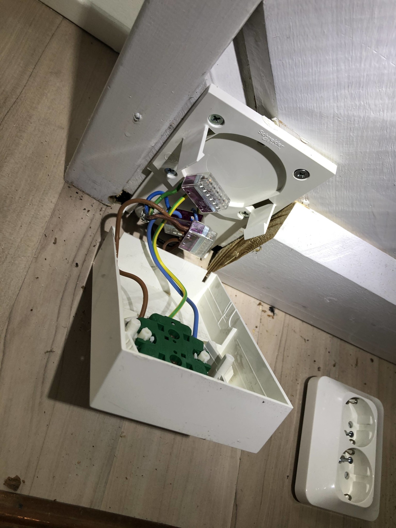

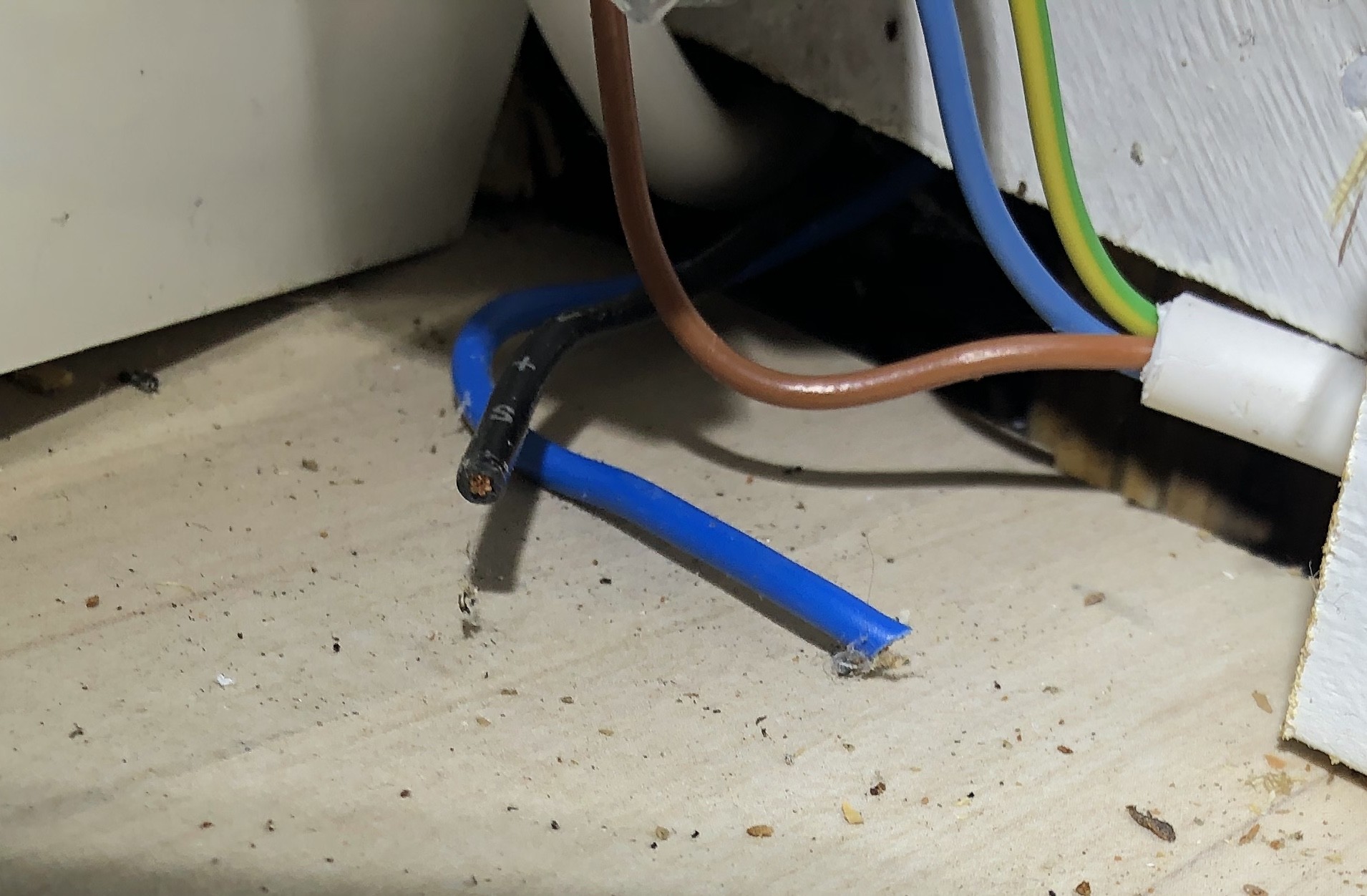

Har ett ”lamputtag” som inte fungerar. När jag rycker i tåtarna så låter det som att det går direkt ner till det här uttaget.

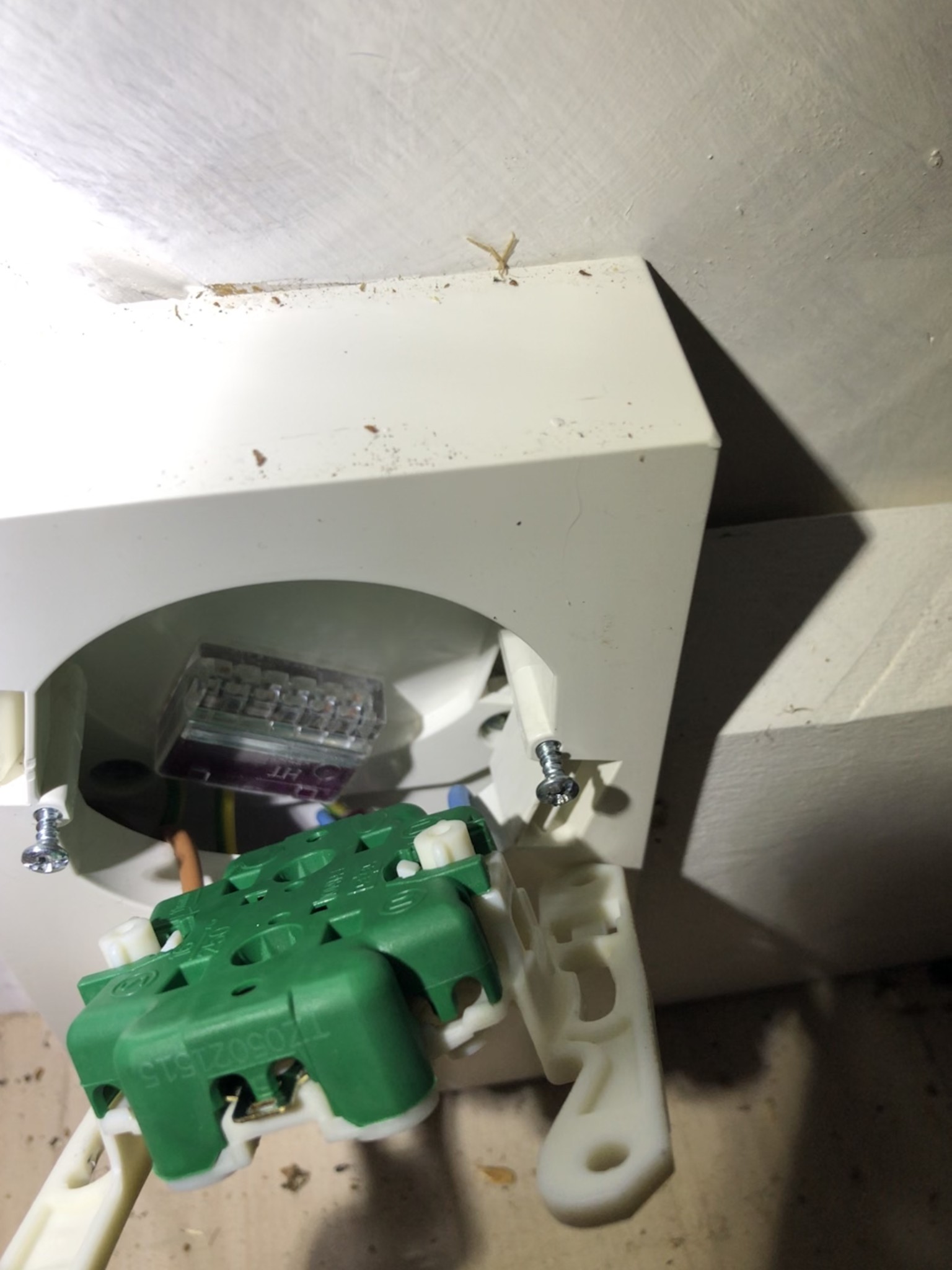

När jag skruvad lös uttaget så får jag se något jag aldrig sett tidigare :thinking::crysmile: Först trodde jag att förra ägaren gjort någon slags distans av trä. Nu insåg jag ju att det är en distans i plast :oops:
som vanligt så är tåtarna i kortaste laget men jag förstår inte hur jag ska få lös distansen? Jag ser skruvarna men de sitter för långt ner för att komma åt med mejsel :sweat: Är det någon ”snäppfäste” för att först ta bort själva ramen eller hur fungerar det?
Inuti väggen med synliga elkomponenter och plastdistans, skruvar ej tillgängliga.
Närbild av ett öppet eluttag med en plastdistans, skruvarna synliga i djupet ej åtkomliga med mejsel.

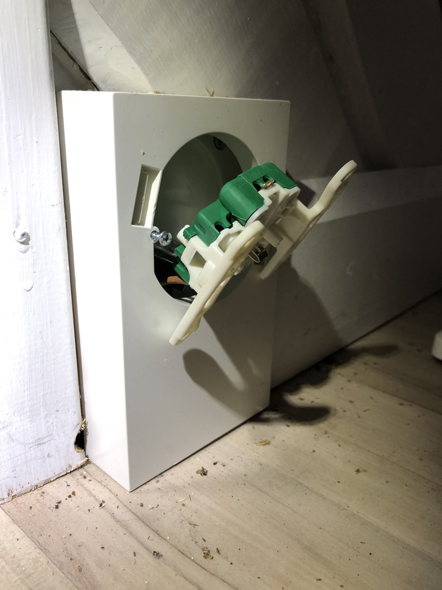

Det är en sockeldosa. Det är två snäppfästen som du bänder loss med en bred skruvmejsel.

Det där är en sockeldosa. De används när man har rör som kommer upp ur golvet invid väggen istället för inuti.
Det ser ut som att du har två snäppfästen kl 4 och 10 bredvid hålet, där skulle jag prova med en skruvmejsel. Du kommer behöva demontera uttaget för att få loss kåpan.

Ja, du har snäppfästen kl.10 och kl.4

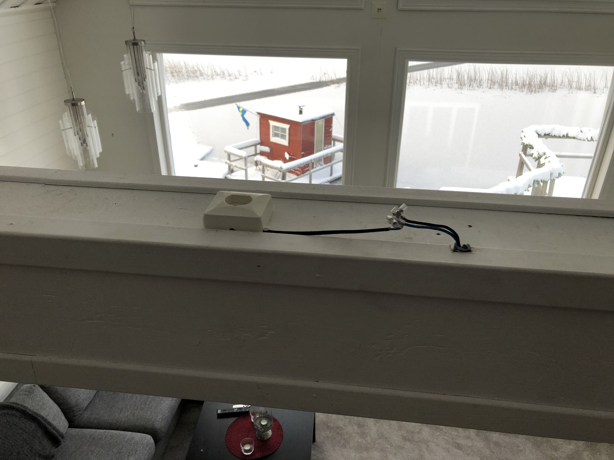

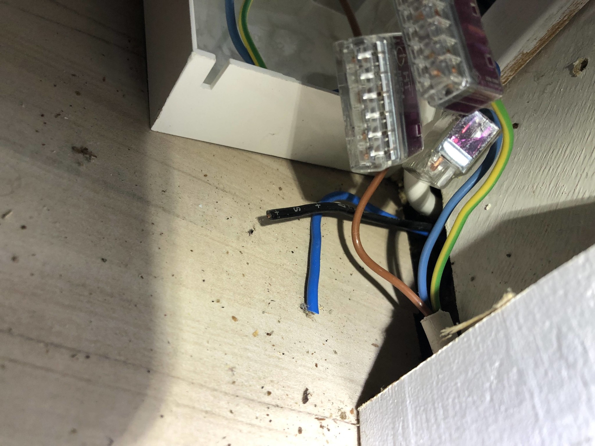

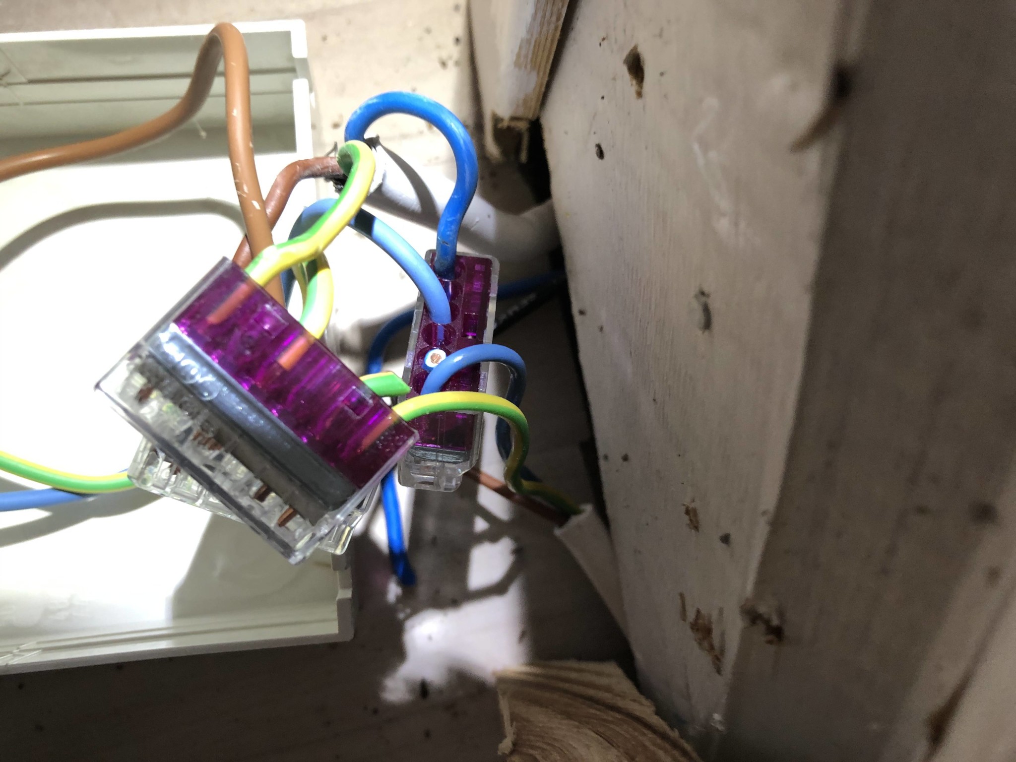

varför klipper man kardelerna nere vid uttaget som har gett ström :thinking: Är det inte bättre att dra ur lampan om man vill släcka :rofl: Insåg förra ägaren att han inte nog lång kabel också :crysmile:
Elextriska kablar klippta nära ett vägguttag, osäker elinstallation på golvet.
Eluttag med felaktigt avklippta kablar och anslutna ledningar i öppen kopplingsdosa.
