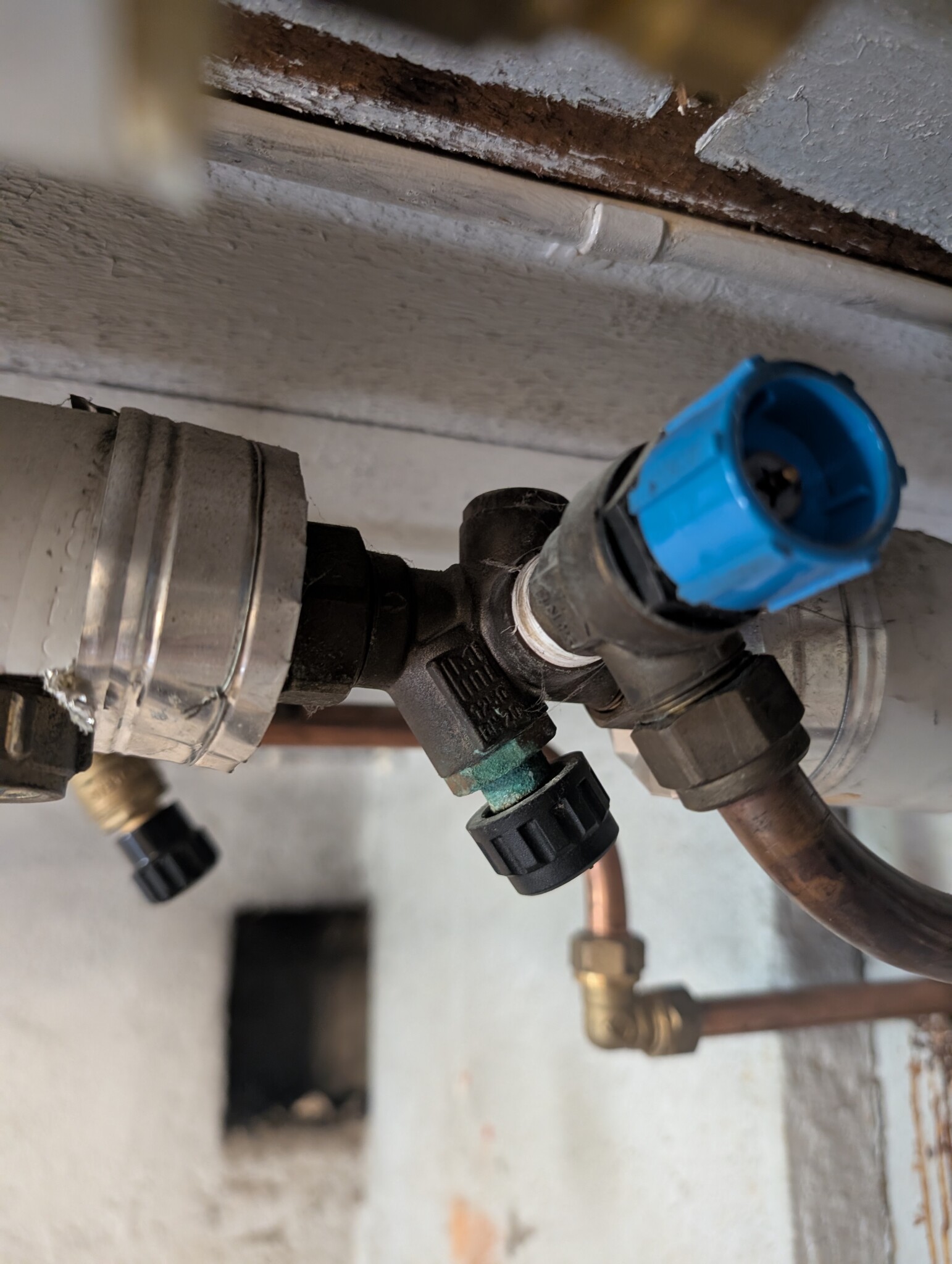

UPDATE: HIttade till slut, var tydligen väldigt viktigt att söka på dess rätta namn, "ventilrör"...... 😄
Rörmokaren misstänkte att backventilen i ovan ventil blivit dålig, då det slår i rören en hel del när kranar öppnas i huset, och det försvinner när denna ventil stängs helt.
Det verkar vara någon kombinerad ventil, säkerhetsventil och backventil, men hittar inte en liknande någonstans?
  • Kombinerad ventil med blått och svart handtag, kopplad till metallrör under ett tak.

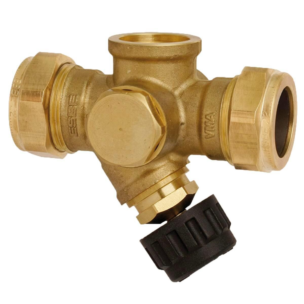

Den svarta rattens modell skvallrar om att detta kan vara en äldre ESBE-variant.
Dagens modell ESBE VMA213 är likvärdig enligt mig.
RSK: 4311068 - 22mm klämringskoppling.
Kan bland annat köpas här:
https://www.rinkabyror.se/artikel/esbe-ventilror-vma213-22mm-15r/
Äldre ESBE-ventil med svart ratt och mässingsdetaljer, möjligen modell VMA213.
