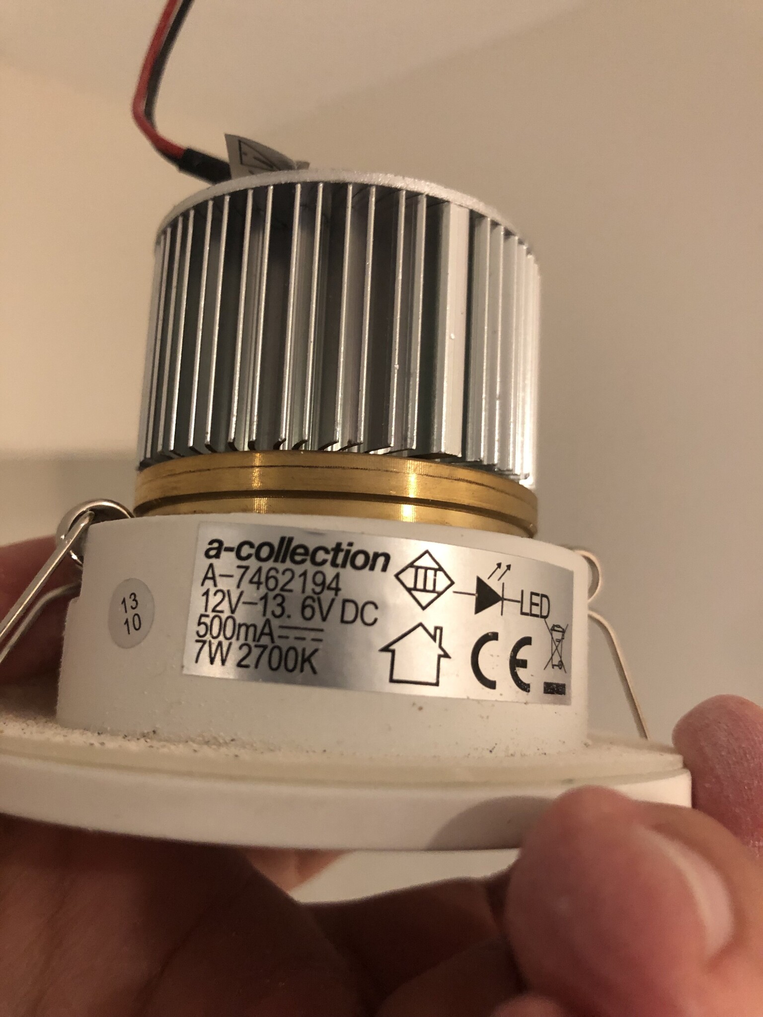

Har spotlights i badrummet som gått sönder. Ser ut så här. Måste hela bytas? Söker på den men hittar ingen motsvarande. Någon som vet var jag hittar utbyte? Kan jag själv byta eller måste elektriker göra det?
Sannolikt har den en ej utbytbar diod=hela armaturen måste bytas.
Du behöver inte anlita en elektriker för byte, där finns inga farliga spänningar. Observera polariteten vid byte.
Du ska leta efter en spotlight av konstantströmstyp (CC), 500 mA//7W. För samma färgtemperatur så ska du välja 2700 Kelvin.

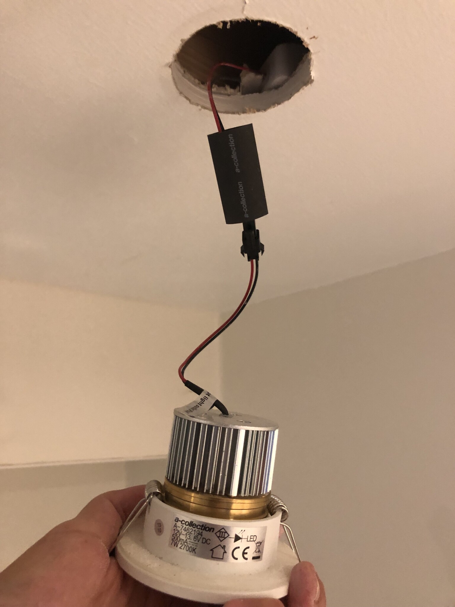

Den spotten kom med driver så egentligen är det en 230V spotlight beroende på hur man ser det. Det kan alltså vara drivern det är fel på också, den syns upp i hålet.
Vill du vara helt säker köper du en ny med driver inkluderad, alltså en för 230V. Då räcker det att du ser till att spotten är på 2700 K.

Tusen tack för svaren. Då ska jag leta upp nya.

Det skulle ju kunna vara värt att felsöka om det är drivern (som ligger uppe i hålet) som är trasig. Troligen enklare att hitta en ny sådan som är kompatibel än att hitta en downlight som ser likadan ut.
Det är realtivt enkelt att mäta om det kommer någon drivspänning ut från drivern.

Lamporna blinkar till ibland, är det information som hjälper till när man ska veta vad som är trasigt? Jag är inte så händig och har inte möjlighet att mäta om det kommer drivspänning ut från drivern. Kanske jag behöver anlita elektriker ändå🙄
Är det en eller flera spottar som blinkar?
Är där andra spottar som fungerar korrekt? Om ja så kan du ju testa med att byta plats på fungerande/icke fungerande spot och se om det felet flyttar sig.
Blinkande/flimrande LED-spottar brukar ofta vara fel på själva LED-chipet.

Två spottar blinkar (först en som började för länge sen, nu en till sedan någon månad). De började blinka ibland och lysa mest, nu lyser de nästan inte men blinkar till ibland. Två fungerar, är fyra i badrummet totalt.
Om LED chipet är fel - byter man allt då?

Lossa snabbkontakten efter drivdonet och prova med en annan downlight som fungerar. Då vet du ju om det är drivdon eller downlight som behöver bytas.
Om flera börjar uppvisa samma symptom har de nog levt ut sina timmar och är dags att byta alla.
