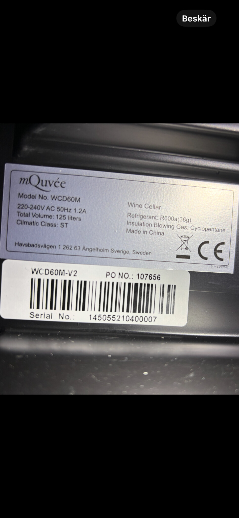

Vi vet ju inte vad det är för modell i bottnen troligtvis turkisk men en bild på typskylten underlättar ju,
E1 kan vara avbrott i elvärmaren (troligast)

Fast elvärmaren blir varm när jag startar skåpet. Kanske fel ändå?!
  • Etikett på vinskåp med modellnummer WCD60M, volym 125 liter, kylmedel R600a, tillverkad i Kina, märke mQuvée.

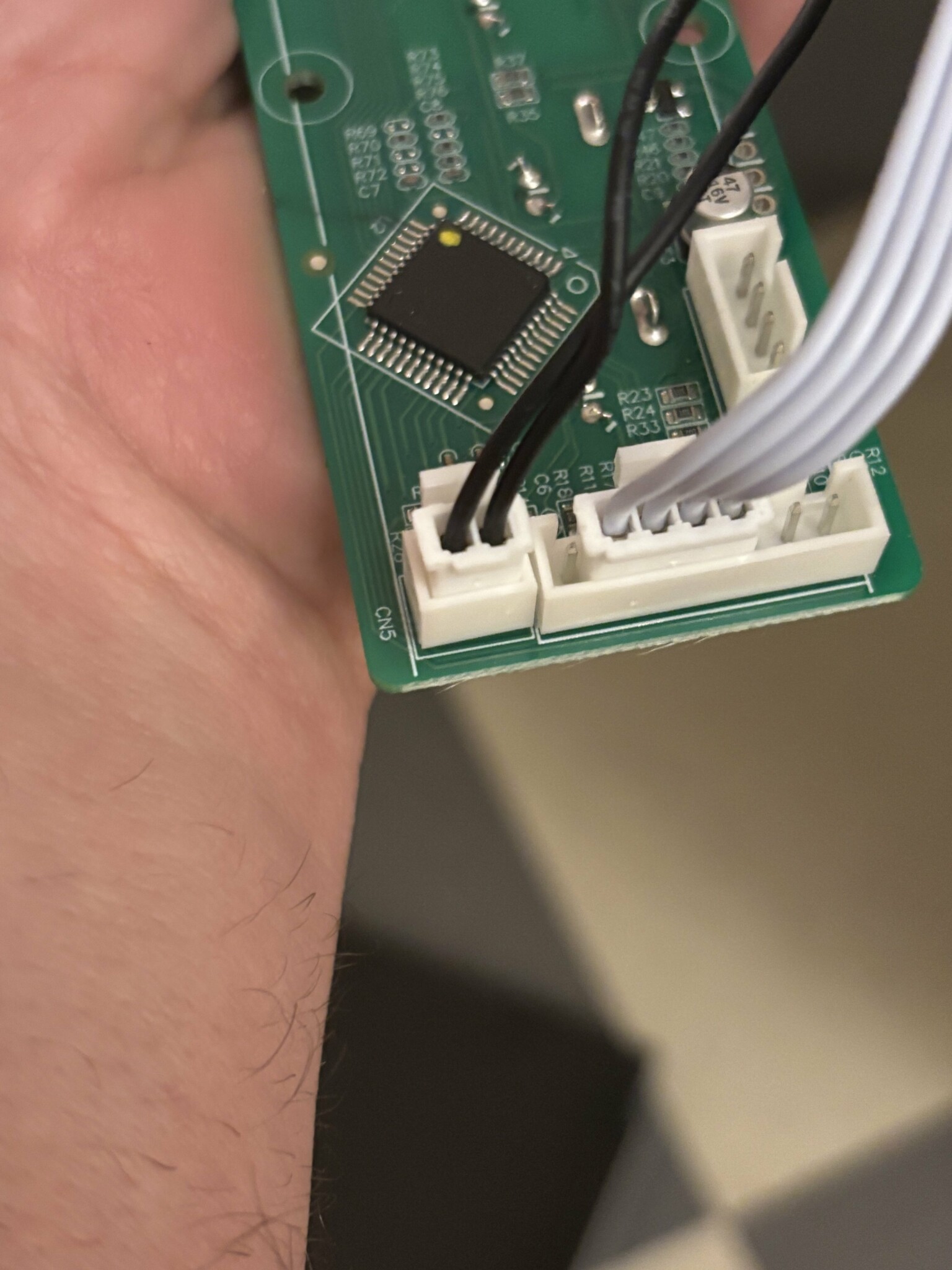

Hela Citatfunktionen verkar ha ballat ur för jag lyckades citera dig med ett ganska sarkastiskt svar som var menat till återvinningspajasen, men det skall vara raderat och ordningen återställd. Men jag hoppas att du inte hann få det till dig 🫣 MEN MEN MEN MEN, jag fastnade på detta du skrev och inser att det är ju helt galet att kontakten är ansluten till COM-porten. Jag flyttade helt enkelt denna anslutning till motsvarande pins i den plinten som jag skrev inte används och hallelujah skåpet startar UTAN felmeddelanden 🥳

Kortet är utbytt på garanti men reparatören lyckades inte få igång det utan att detta felmeddelande dök upp. Snubbe måste helt enkelt ha kopplat in kortet fel så jag fått E1 som resultat 😳

Jag kopplade de 1-1 till kraftkortets märkningar RT2-F2C-F2H-HEAT2

Intressant lösning, är där inget som stoppar kontakten för att passa där? 🤔
