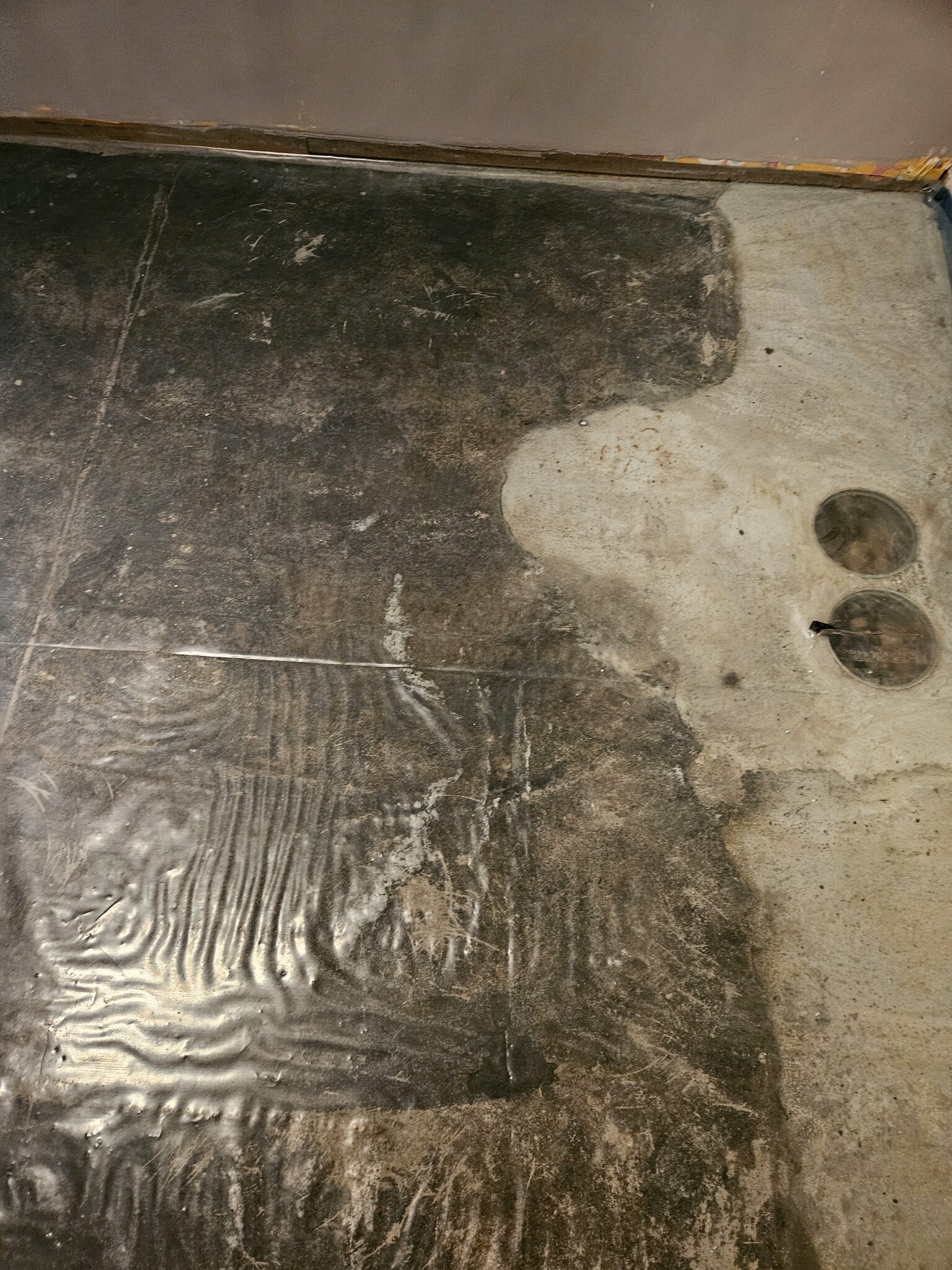

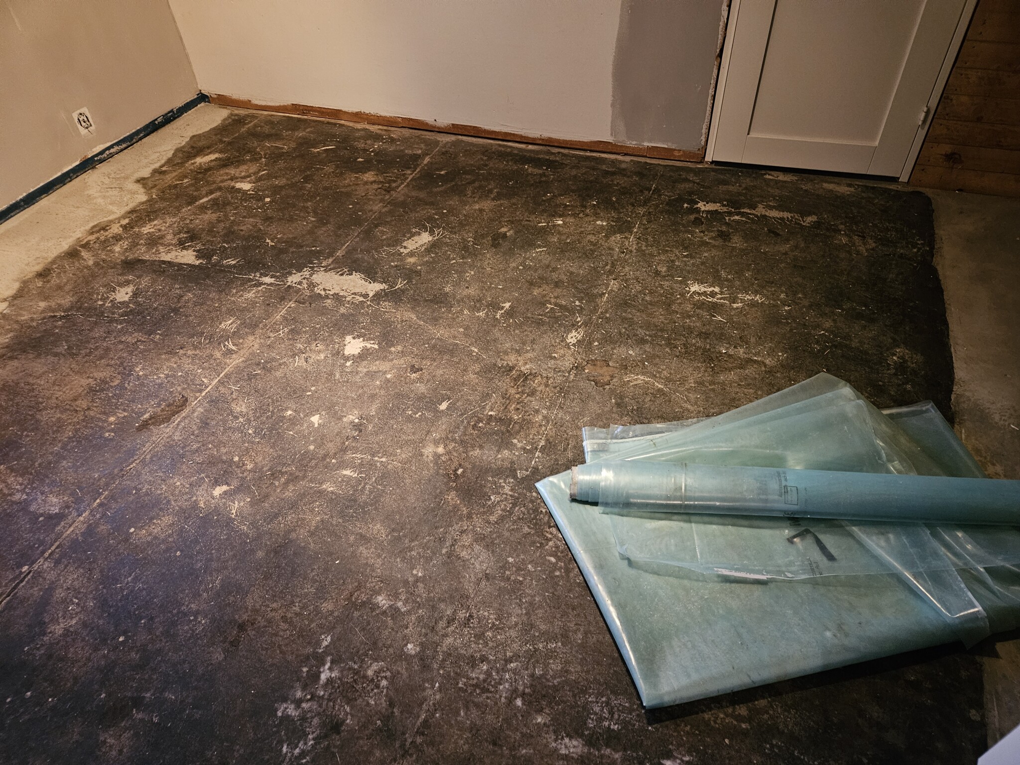

Har lite osäkerheter inför att vi ska lägga ny parkett.
Vi rev den gamla parketten och under fuktspärren såg vi små fält med fukt, ränder på några decimeter. Tog av fuktspärren och en rätt stark doft av akvarium dyker upp. Det har ju precis regnet mycket i en hel vecka så är inte förvånad att det är fukt i plattan just nu.
Men bör vi göra något åt doften? Den vill man ju inte riskera ska hänga kvar och börja smyga sig upp ur golvet?
Är en 1-plans villa med Golvärme från -58 i golvet 🤠
Tacksam för tips och råd!
  • Borttagen parkettgolv som exponerar en fuktig betongplatta med ränder; fuktspärr av plast ligger hopvikt på golvet.
  • Betonggolv med mörka fuktfläckar och områden där fuktspärren tagits bort, samt två runda hål.
Om ni inte känt lukten sedan 1958 är det nog ganska lugnt att lägga en ny fuktspärr och köra på.
Av namnet "fuktspärr" kan man ju misstänka att det funkar precis som det skall om ni inget märkt tidigare.
