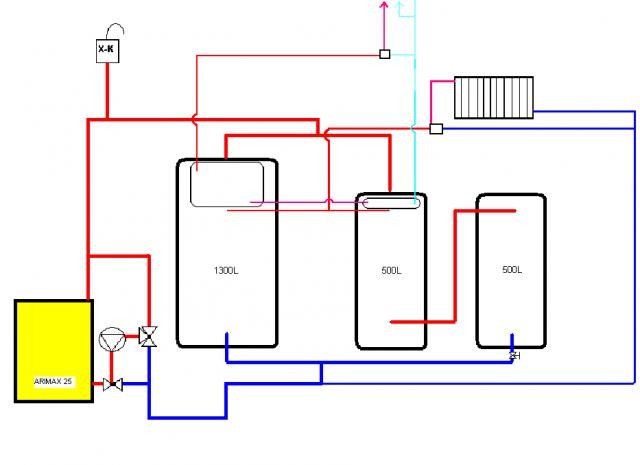

Hej igen! rog_ohl: Jag funderar fortfarande och kanske skulle koppla som du. 1300L som tank 1. Sedan ha tank 2 och 3 parallellkopplade fast i serie till 1:an. Du stänger bara av 2an och 3an under sommaren och är nöjd?
Alternativt funderar jag på att ha 500L med beredare som 2 och 500L utan beredare som 3 i serie och dom två parallellkopplade mot 1an. tank 2 och 3 blir ju som en tank på 1000L. Då blir ju flödet jämnare mellan 1:an och 2,3an. 1300L/1000L.
Alternativ 3: 1300L som 1. 500L utan beredare som 2 och 500L med beredare som 3. Alla i serie och då borde tank 3 funka som en förvärmare av tappvarmvattnet. Blir då en hög tank på 2300L med en beredare överst och 1/3 del från botten. Inte ända nere i botten men så långt ner som jag kan komma. Blir då min förvärmare.
Idéer?

Jag valde att göra den kopplingen då jag har beredare i 2 tankarCHEMAS skrev:
Tank 2 & 3 parallella i serie med tank1, dvs tank1 töms alltid sist oavsett, VVB i tank2 fyller tank1-VVB så länge det finns energi i tank2&3, på så vis får jag ut all energi som VV även på sommaren ur alla tankar
Jag behöver inte "ratta" om till sommar och vinterläge, men jag får samtidigt fördelarna av att ha ett seriesystem på vintern
Så är ser mitt system ut nu, Ventil V1 och V3 är stängda vid normal drift året runt
De ventiler är bara till för om jag av någon anledning vill köra alla parallellt, eller bara köra med tank1 eller bara med tank2&3 av någon okänd anledning som jag inte vet idag
Gör gärna en ritning så är det enklare att förstå hur du tänker

Kommer dom inte laddas?? Varför inte då?
Jag har fått för mej att det är slöseri att ha flera tankar inkopplade sommartid då vvuttaget är större än värmeuttaget. Skiktet pajjar ju när man har beredare i tank?
Är det bättre att koppla som rog_ohl gjort?

Därför att vattnet möter större motstånd genom småburkarna än tank 1. Monterar man två eller flera tankar parallellt måste rören dras så att lika lång väg fås genom alla tankar, så känsligt är det. Här försöker du tvinga upp kallare vatten från tank 2 till 3, det blir tvärstopp.
Har du dålig skiktning behövs ju ännu större volym.

Och hur får du tvåan varm när allt vatten går via ettan??
Sälj småburkarna och köp en begagnad 1500 eller liknande, jag tycker att det är bortkastat arbete och pengar att koppla in så små tankar. Den kan du sen sätta i serie eller parallellt .

Om jag flyttar anslutningarna längst ut på linan så borde ju pumpen ladda småtankarna också? Är ju faktiskt inte så att småtankarna är några speciella flaskhalsar. Det är ju rören i så fall.
Någon som har erfarenhet av olika stora tankar?
