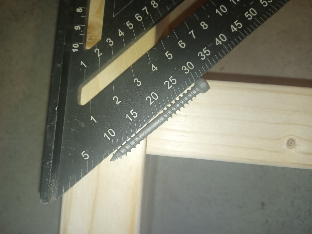

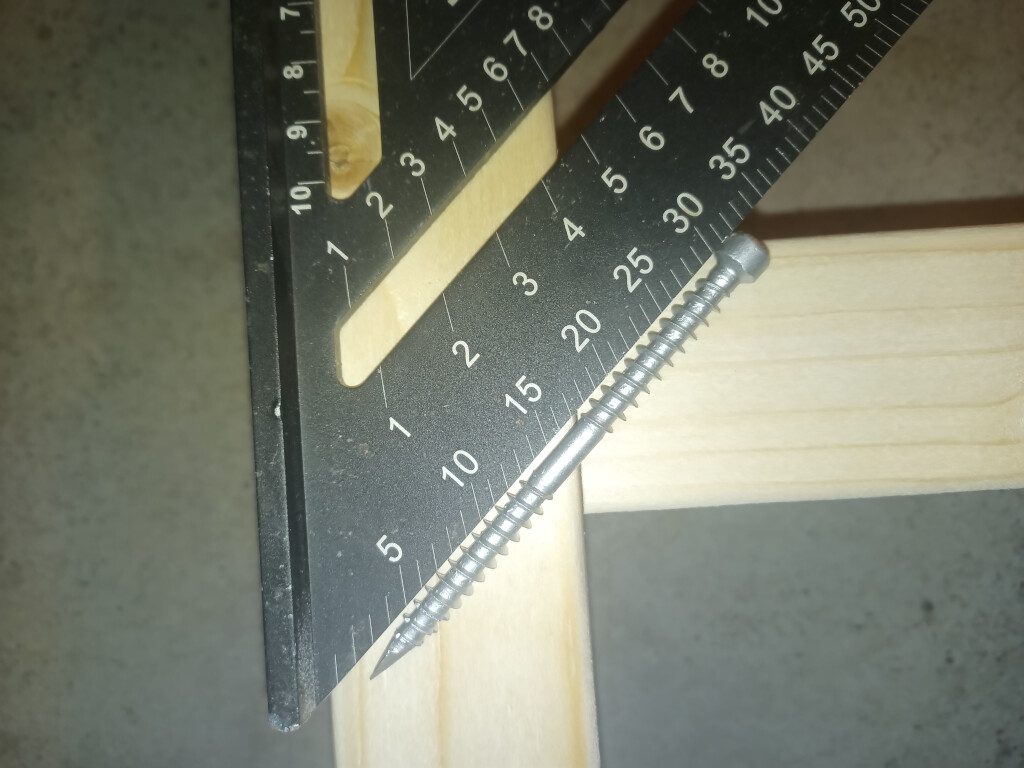

Frågan fick mig att kika närmare på detta då jag funderat på det tidigare:
65 mm:
90 mm:
Så 90 mm är nog rätt optimalt, men viss risk att man går igenom om man går med för snäv vinkel.
Båda skruvarna får dock "rätt" ingrepp, dvs. båda dimensionerna är avpassade för 45 mm virke med i princip samma avstånd från huvudet till "midjan". Kör man 2 skruvar per sida lär man kunna stå och hoppa på det där utan att det rör sig det minsta.
