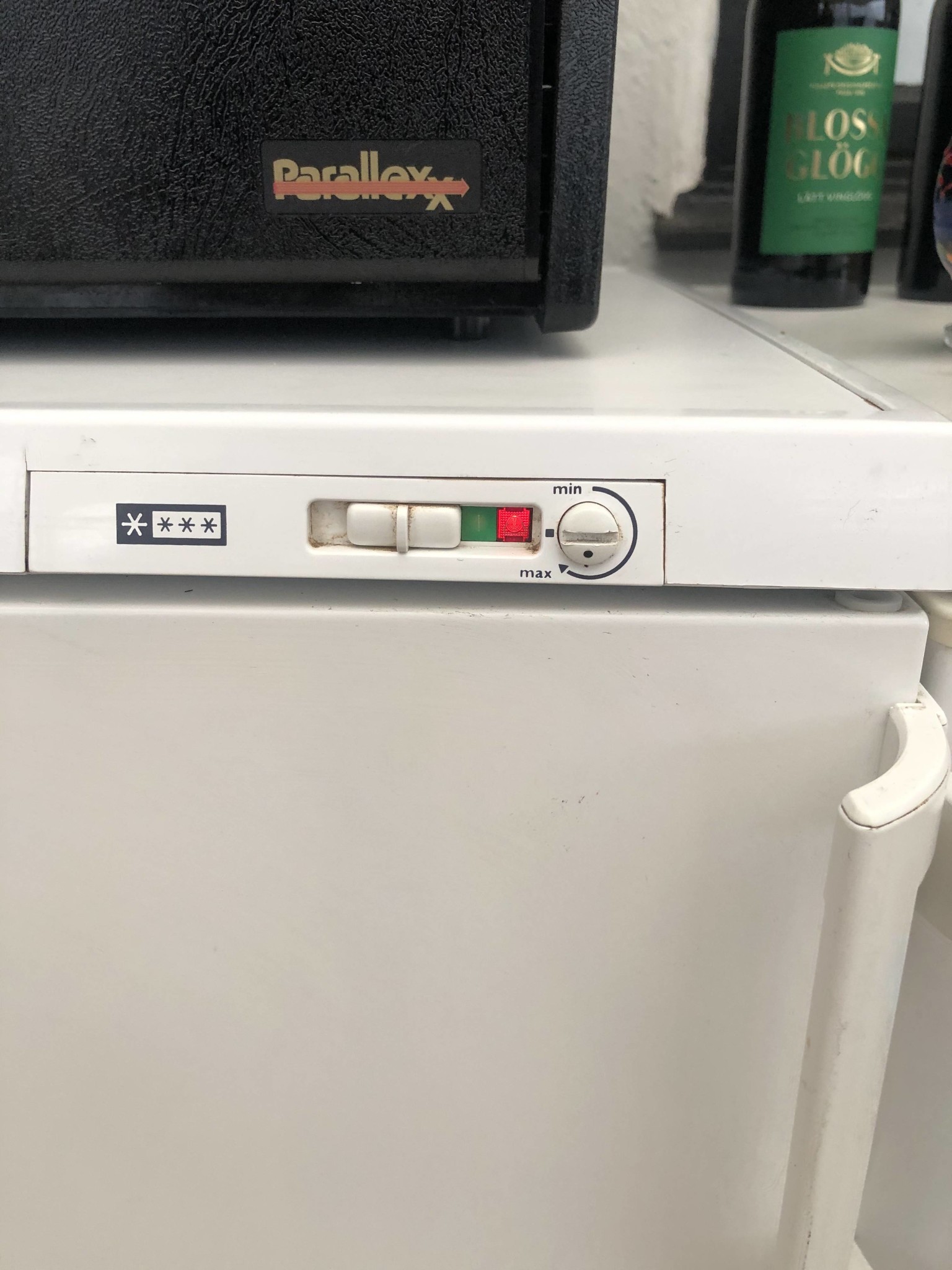

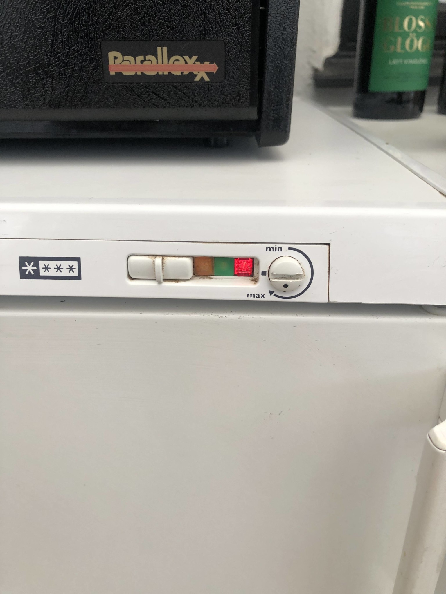

Har en gammal elektrolux frys där det endast finns ett reglage på. En knapp som kan föras höger/vänster för att dölja/visa en orange symbol. Se bilderna. Hur ska detta ställas? Och vad betyder det?
tacksam för svar.

skjutreglaget du flytt är snabbinfrysningen
i vänsterläge snabbfrys
gul lampa snabbfrys
grön lampa - skåpet har ström
röd lampa det är för hög temp i skåpet ca 5 grader högre än inställt börvärde
vredet har då funktionen termostat dvs ställa in börvärde
