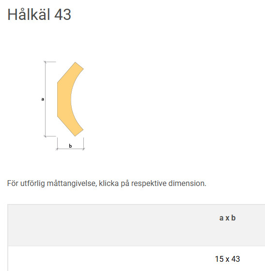

Om en hålkälslist har måtten 15x43, vilka mått är det som menas?
Är 43 diagonalen mellan de yttersta punkterna eller är det så mycket som den täcker i tak resp vägg?
Vad är då 15?
Perfekt. Hade en känsla av att det låg till på det sättet. Tack!
Bronken
Dock kunde dom vara lite mer pedagogiska med a resp b-måtten :-)
Illustration av hålkärlprofil med dimensioner a och b, där a = 15 och b = 43, med markering av måttens position.
Skissen med måtten a och b gör att jag nu vet vad ”15x43” anger.
För mitt fall är det dock katetrarna (längd från innerhörn) som är intressanta. Alltså, hur mycket som listen går in på vägg resp tak. För list ’43’ torde det bli ca 3 cm.
Varför anger man b-måttet först? Eller, det är ju mindre än a-måttet och brukar ju då anges först, ingen säger ju fyrtumtvå om en tvåtumfyra, men varför kallar man det minsta måttet på en hålkälslist för "b"?

Måtten avspeglar väl dimensionen på råämnet som listen hyvlas ur(?)
Dvs. det är ett måttsystem som är anpassat för tillverkningen och kanske prissättningen snarare än för slutanvändaren.

Det kankse bara är min OCD eller nåt men jag tycker att dom kunde skriva a x b => 43 x 15, eftersom a = 43 inte 15.
