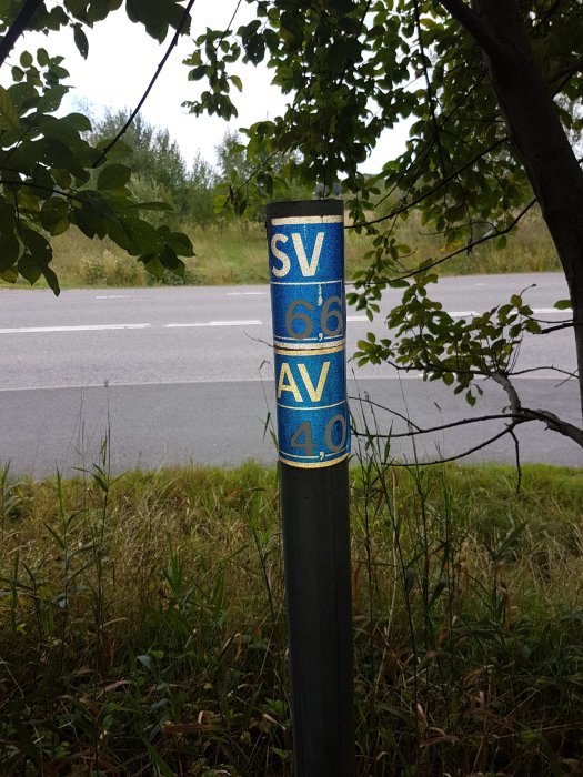

Hej, jag undrar vad denna stolpen betyder för något.
Det står SV 6,6 och AV 4,0
Tacksam för svar

Du har "brunnar" på måttet rakt dit texten är riktad. Så ställ dig med ryggen mot stolpen och stega lika långt som står på texten.
AV= Avstängningsventil
SV= Servisventil
Och avstånd som postat ovan
Vi ska nämligen koppla in kommunalvatten, säger stolpen vart påkopplingen ligger? Eller vad menas med "brunnar"?
"påkopplingen" är Servisventilen
Efter 4 meter hittar du alltså avstängningen, den ska de skruva på först. Och ytterligare 2,6 meter så hittar du kopplingspunkten där du ska koppla in dig, så det är dit röret från ditt hus ska. Du bör kunna hitta någon sorts brunnslock vid dessa avståndsangivelser, men de kan ibland ha hamnat under gräsmatta.

Ja, detta gav mycket klarhet. Det finns ett brunnslock nära stolpen och åt riktningen texter "pekar åt" . Tack så jätte mycket för svar. Nu hoppas jag bara morfar var så strategisk att han grävde ner ett till rör när dom grävde ner avlopps röret. Annars blir det att gräva ca 60 meter :sweat:
Som andra har påpekat så är det distansbrickor, i ditt fall avståndet till avstängningsventil och servisventilen. Ofta är de 10-15 cm stora lock över ventiler. Avstängningsventilen sitter på huvudledningen och servisventilen sitter på servisen, där du ska ansluta dig. Vanligtvis lägger man någon meter slang från servisventilen så att det blir lättade att ansluta. Tänk på att du vanligtvis inte får röra servisventilen utan måste kontakta VA-huvudmannnen Som kommer ut och öppnar.
