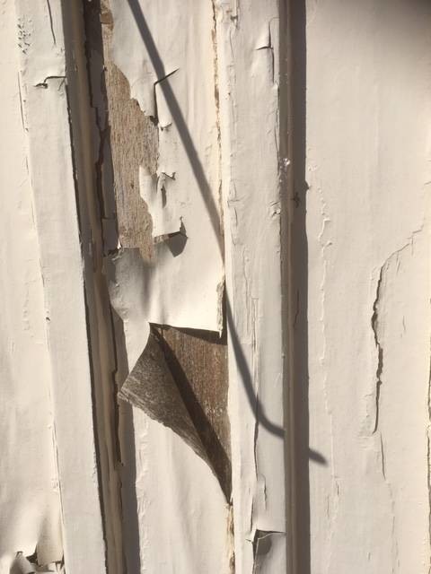

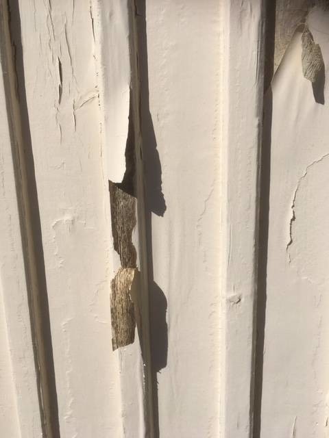

På solsidan släpper färgen i stora sjok och det följer även med fibrer från den underliggande panelen. Är detta vad som kallas linoljeblåsor och vad kan man göra för att få bästa resultat vid ommålning?
Panelen verkar också vara rejält mättad med kåda, kan det göra att den "kokar" vid hög värme med färgsläpp som resultat? Fenomenet är bara på vissa delar av fasaden medans övriga delar har ett mera normalt slitage.

Ser ut som gammal plastfärg eller vad är det målat med ?
Jag tror att huset ursprungligen var målat med linoljefärg och vid ommålning är det oljealkyd - vattenburen oljefärg! Det är garanterat inte plastfärg med tanke på husets ålder.
Skrapa skrapa skrapa och använd riktig färg, typ linoljefärg
a.o.f
Linoljefärgen har ju uppenbarligen inte suttit eftersom det ser ut som det gör och släpper helt från träet.
Grunda ordentlig innan
