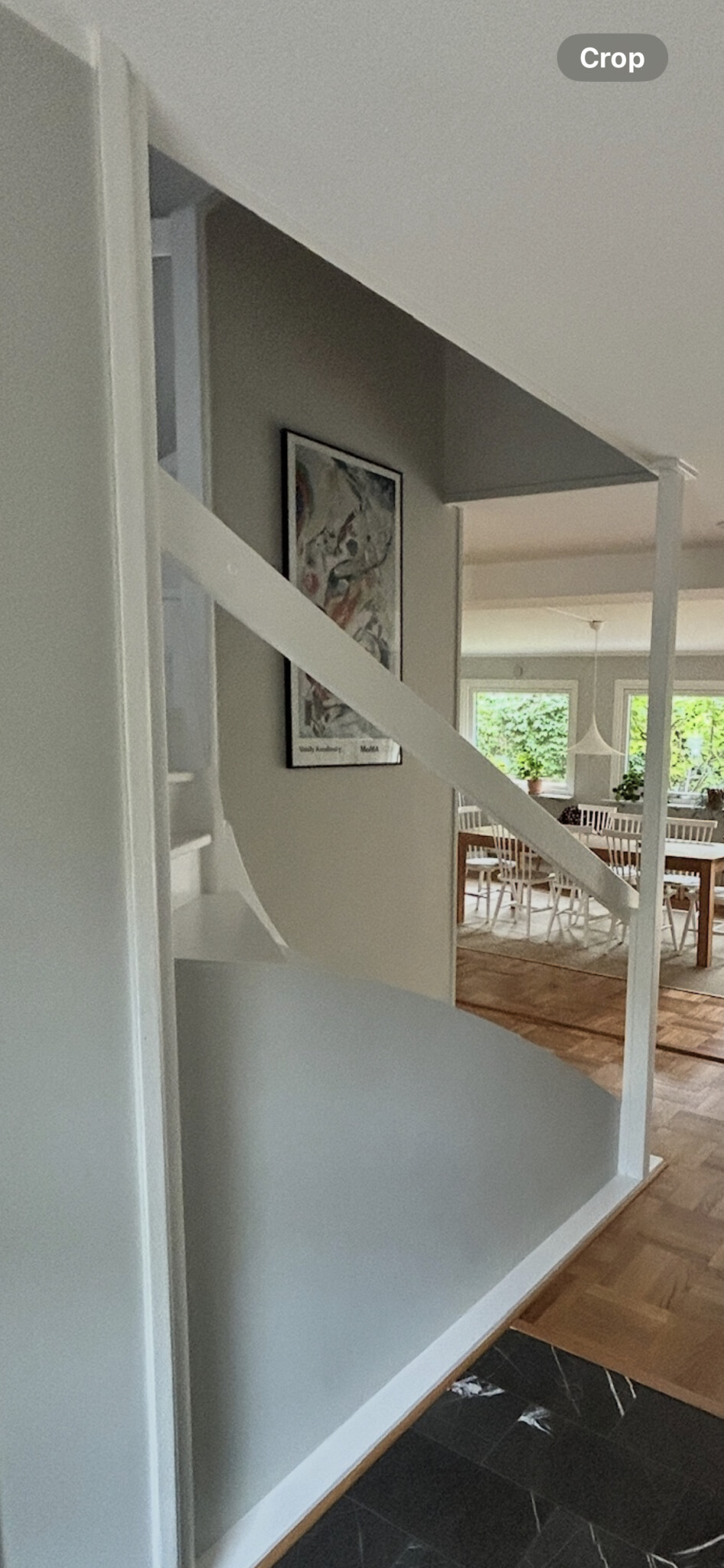

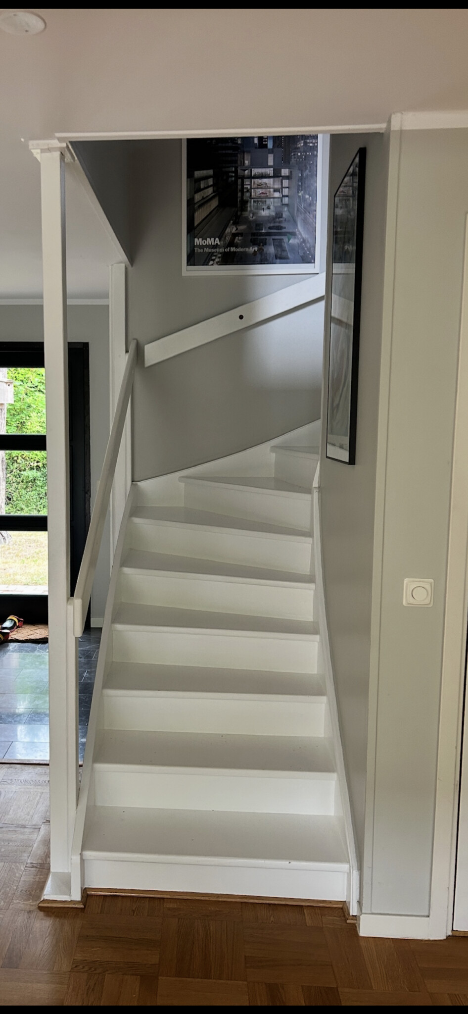

Hej, läst igenom diverse trådar med liknande frågeställningar men då jag inte har ritningar och heller inte flyttat in än så frågar jag er - vad tror ni, är detta bärande pelare eller kan vi riva bort och sätta ek ribbor/spalje istället?
Om bärande.. kan man kanske sätta ek spaljé i tomrummet och sen klä in den existerande pelaren i ek? Blir nog klumpigt.. andra förslag?
Har målare som kommer ett par dagar efter tillträde så vill gärna ha rivit / gipsat / … innan dess.
Stort tack på förhand!
  • Vit trappa med räcke, väggmålning i trapphuset, fundering kring bärande pelare och möjlig ombyggnation med ekskivor.
  • Öppen passage med vita väggar och bjälke. Tavla på väggen och öppning till matbord med stolar i bakgrunden.
It is clear that the column was added after the railing was installed and the hole in the ceiling does not require any support, so it is 99% non-load-bearing.
Sometimes, in the case of factory-built modular homes, temporary supports are used to transport the module. Sometimes, someone forgets to remove them later...
Oh I really hope you are correct, would be so much easier! 🤞it’s a catalog home from 1972
