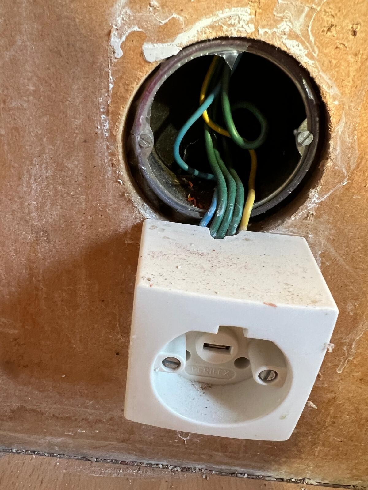

Har precis rivit det gamla köket i stugan och tanken är att sätta in ett nytt kök från IKEA med ugn samt häll istället för den gamla spisen, dessa två där hällen vill ha 2 faser (2X16A) och ugnen en fas (minst 1x13A):
https://www.ikea.com/se/sv/p/matmaessig-induktionshaell-ikea-300-svart-10467093/
https://www.ikea.com/se/sv/p/mataelskare-varmluftsugn-ikea-300-rostfritt-stal-40368765/
Det är sedan tidigare framdraget tre faser 2,5mm2 samt 1st nolla och jord. Det var ett tag sedan, och jag undrar:
1. Är det okej att sätta en utvändig dosa och koppla in allt där? Om inte, vilka uttag bör man ha för respektive apparat?
2. Har jag det jag behöver framdraget eller behöver man dra fram fler trådar, alltså för separat nolla + jord till varje apparat?
Tack på förhand! 🙂

Det går bra att koppla hällen till två faser plus nolla och jord om den ska jord. Sedan ugnen på sista fasen plus nolla och jord. Man bör mäta spänningarna först så allt är som det ska. Bäst är att sätta upp en s.k. Perilex rotuttag med dubbla uttag så blir det enkelt i framtiden. https://www.elbutik.se/product.html/norwesco-rotuttag-for-hall/ugn-230/400v
Spar perilexen om den sitter på rätt ställeM micke884 skrev:Hej!

grena ut fas, nolledare samt jord till en schuko för ugnen
Så det behövs inte separat nolla och jord för spis / häll, dom kan gå på samma?J Josth skrev:
