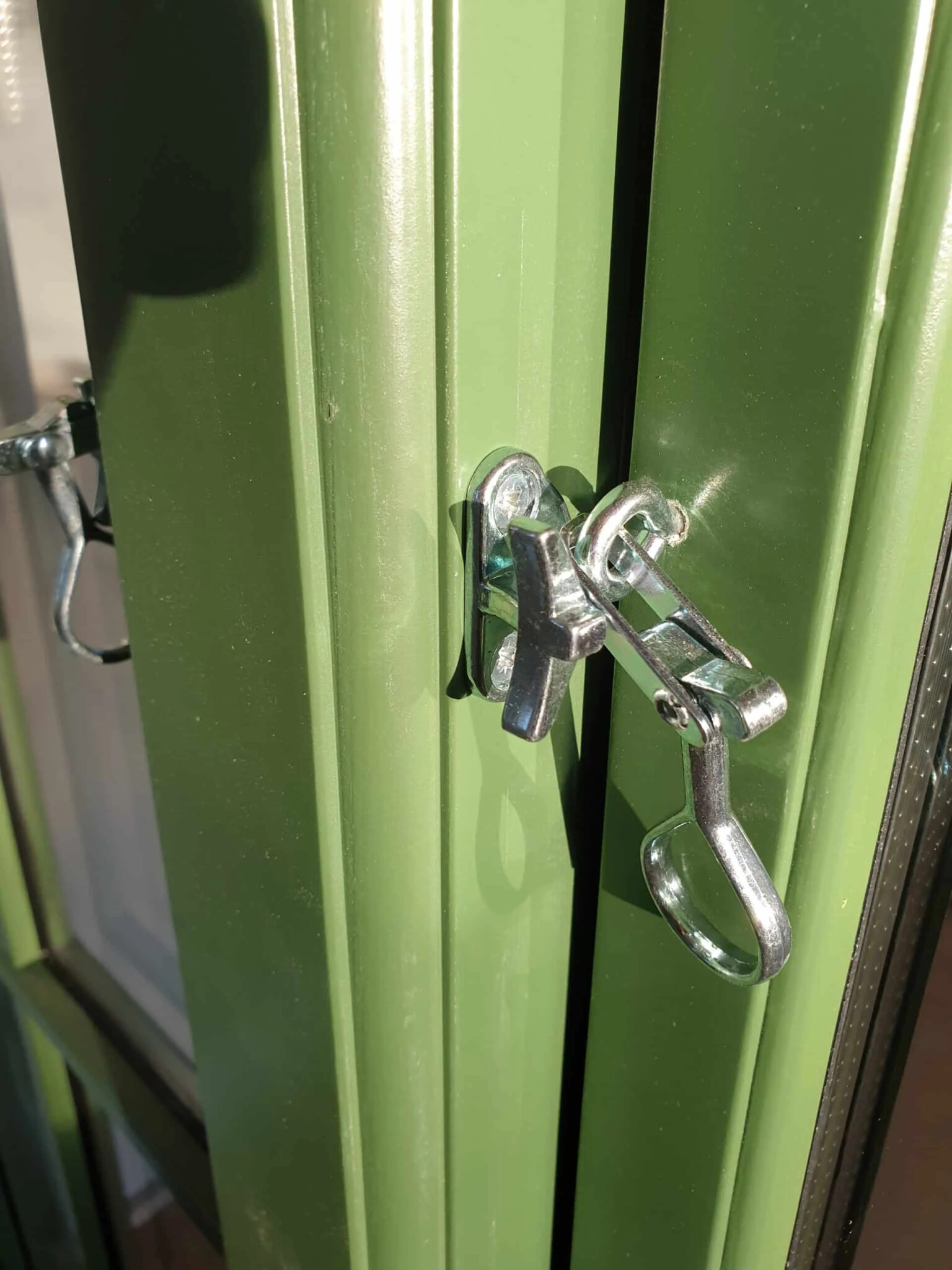

Hej, hur gör man en klassisk allmogeprofil för en mittpost till ett fönster? nu är det rent tekniskt en täckbräda till insidan av en veranda som ska få en profil. men det kommer att göra så att det ser ut som ett tvåluftsfönster istället för två enkla.
Bifogar en bild jag lånat från internet på dylik profil.
Vad har man för frässtål till det? jag har en överhandsfräs.
Tack på förhand
  • Gröna fönsterbågar med allmogeprofil och metallstängning i närbild, belysta av solens ljus.

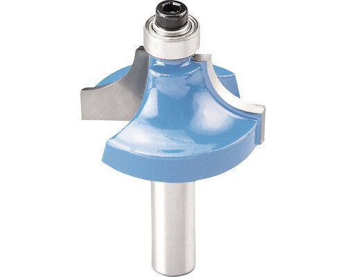

Fräs sedan bägge långsidor med ett frässtål likt detta (i lämplig storlek)
Frässtål i blått och silver för bearbetning av trä, med rundade skärkanter.
https://www.hornbach.se/p/fras-kant-kwb-hm-1-4-25-4mm-sb-box/5025643/

Tack! Där är ju precis en sån? har inte lyckats hitta det förut. För de jag hittar gör ju bara EN sådan kant, när man sänker ner stålet mer än till radie-slutet så att säga. Jag undrade om jag då behöver fräsa från två håll och hur tusan det skulle gå...
men är det så att den här har en distans mellan frässtålskanten och hjulet då.
De jag hittat är motsvarande denna.
https://www.hornbach.se/p/fras-avrundning-kwb-hm-25-7mm-sb-box/5025646/

Nej, med frässtålet jag hänvisade dig till så får du fräst "nere & uppe" på frässtålet, då kullagret är smalare en stålets "nedersta" yta.
Den du visar bild på kommer endast fräsa "ett hålkärl".

Tron denna typ kallas Kvartstavsfräs eller/och profilfräs 👍

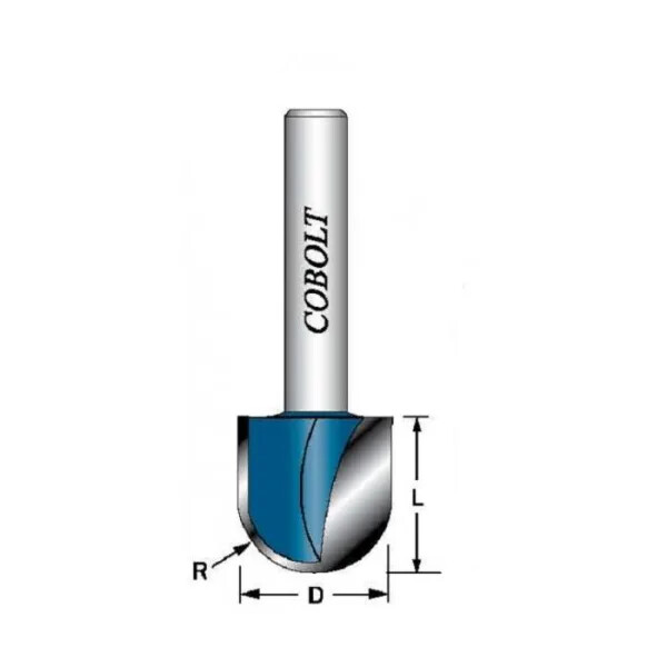

Rådet om stål är bra, men att det TS länkade gör ett hålkäl är väl knas? Det är väl just det som det inte gör, utan tvärtom.

Där skrev jag "ett hålkärl" för fräsprofilens profil ( 'hålkäl (efter tyska Hohlkehle), konkav listprofil med halv- eller kvartscirkelformigt tvärsnitt.)

Jag bidrar där jag kan. Här bidrog jag med att rätta din felskrivning. Frässtålet i länken ger en konvex profil på ämnet och inte en konkav, som i en hålkäl.
Det här är ett frässtål för hålkäl.
Frässtål för hålkäl från Cobolt med dimensioner för radie, diameter och längd.
