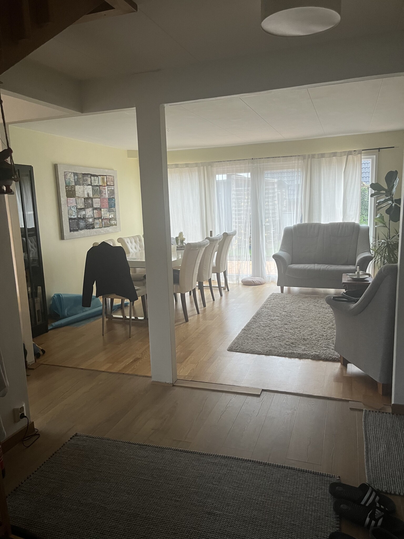

Hej! Jag skulle vilja ta ut stolpen i mitten och öppna helt och hållet. Vanlig 70-tals villa, bärande vägg, öppningen är idag 3,10m, det gör inget om den blir 10-20 cm mindre.
Fråga: hur gör jag det på det enklaste sättet? Kan tänka mig synlig träkonstruktion. Vad skulle ett sånt projekt kunna kosta? Tacksam även om någon har bilder på liknande projekt
  • Interiör av ett vardagsrum med en bärande vägg och mittstolpe, matbord med stolar och ljusinsläpp från stora fönster med gardiner.

Det behöver tex. en konstruktör beräkna och då behöver han tillgång till ritningar om hur grunden ser ut, vilka och hur är väggarna uppbyggda mm..
