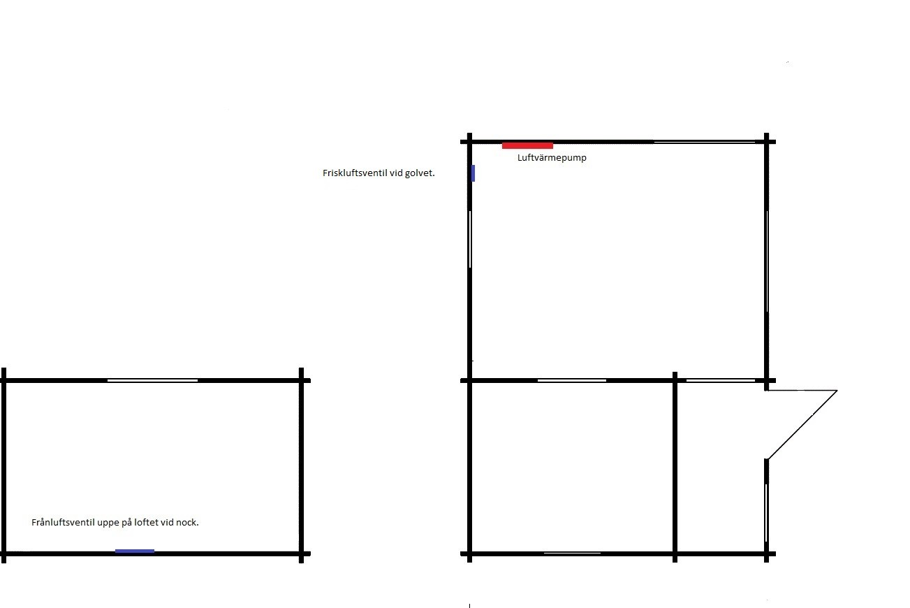

Hej igen. Skulle behöva lite mer hjälp av er här inne på forumet. Jag har fått kondens på insidan av alla mina fönster i stugan. Har monterat en friskluftsventil, men det verkar inte hjälpa.
Till saken kanske hör att stugan är endast isolerad i golvbjälklaget, väggar o tak är nakna. Vill gärna ha det så, då jag gillar utseendet. Kan detta påverka ? Bifogar en bild över planlösningen med ventiler och värmekälla inritad.
Vad mer kan jag behöva göra? Spaltventiler ovanför alla fönster?
Tacksam för alla svar jag kan få...

Kanske du får komplettera med en fläkt i frånluftventilen uppe på loftet.
Som en Fresh badrumsfläkt ungefär.
http://www.jula.se/catalog/bygg-och...ntilation/badrumsflaktar/badrumsflakt-414099/
Men helst en som du kan ställa in flödet på.
Vad har du för fönster förresten?
Om de är dåligt isolerande, och det är fuktigt i rummet, så är det nog oundvikligt att det blir kondens.

Har idag varit o mätt luftfuktigheten i stugan. När jag bara var där och inte gjorde något så låg den o hoppade mellan 60 - 61%Rh Men när jag grejade lite så steg den snabbt upp till 65%.. Och detta efter bara en halvtimmes grejande! Kan tänka mig att den stiger ytterligare om jag är där längre.
Har även mätt fuktkvoten i virket. Och där visade mätaren på 12 - 14%. Är dessa värden ok eller för höga?

Fukthalterna ligger på den säkra sidan när det gäller mögelpåväxt.
70% RH i luften och 17% RH i trävirket är nog gränsvärden för det "tillåtna".
Att du fortfarande har kondens kan ju bero på att det är ett nybygge,
som inte hunnit torka ut än.
Och att du behöver mer ventilation som sagt.
Men i inneluften så här års är det vanligast nog 40 - 50 % RH.
Vad håller du för temperatur inne. Ju högre temperatur desto lägre fukthalt är nog regeln.
Du hade nog rätt när det gäller kondensen och nybygge KnockOnWood. Den senaste veckan verkar det ha torkat ur ordentligt. Luftfuktigheten ligger fortfarande runt 60% RH, men i virket har det gått ner ytterligare till cirka 10%RH.
Och det finns inte längre en tillstymmelse till kondens på fönstren.
