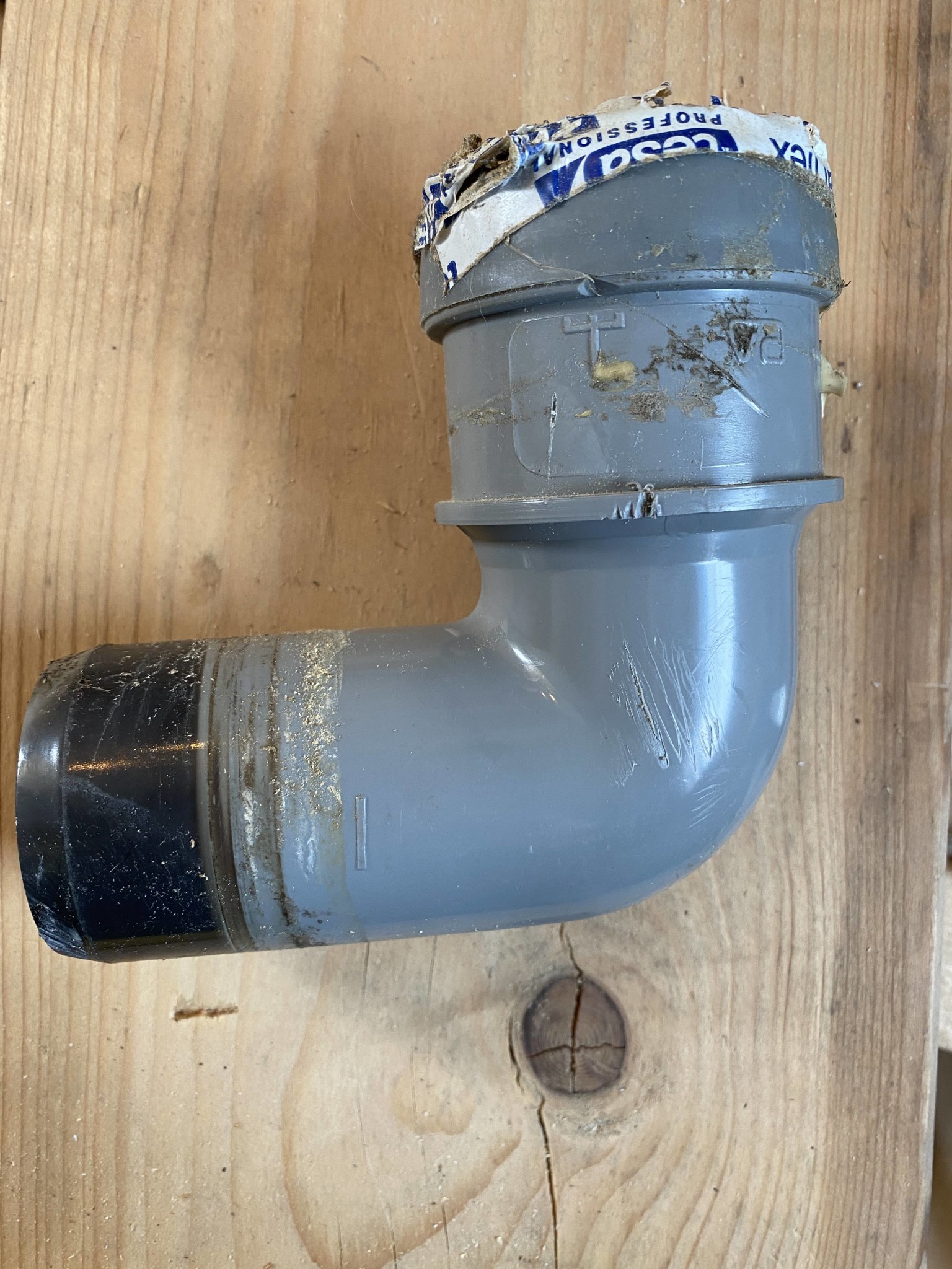

står i en badrumsrenovering där hantverkarna snart ska dra igång. Jag har tagit på mig att riva samt köpa in material.
Inser nu att jag förmodligen behöver förlänga avloppsröret som går upp till handfatet för att det ska följa gällande regler för tätskikt.
Dock är jag osäker på exakt vad jag behöver kompletta med. Någon vänlig själ här som kan hjälpa mig, så jag eventuellt kan besöka ett byggvaruhus redan idag.
Röret i golvet är ett 50mm som går till en dubbelmuff och sedan vidare till en böj(bifogad bild). Den här böjen är det som tidigare gått upp ur golvet. Nu i och med flytspackling så kommer den bara sticka upp ca 2cm.
kan jag köpa följande?
Ny böj: https://www.bauhaus.se/ht-avloppsror-boj-87-o50mm
rör: https://www.bauhaus.se/ht-avloppsror-med-muff-o50x1500mm
eller hur ska själva avslutet innan man kopplar in vattenlåset se ut?

Om den svarta mysiga (
) sidan är den som sitter i dubbelmuffen i golvet så köper du den böjen du länkade till och sen behöver du inget rör med muff att trycka i utan du köper ett rör utan muff. Sen stoppar man i en gummimuff från 50- storlek för handfatets rör. Hänger du med?
Husägare
· Sörmland
· 1 483 inlägg
Jajamensan, du använder en manschett för 50mm rör och trär över så blir det kanon. Vilket tätskiktssystem tänkte du köra med?
