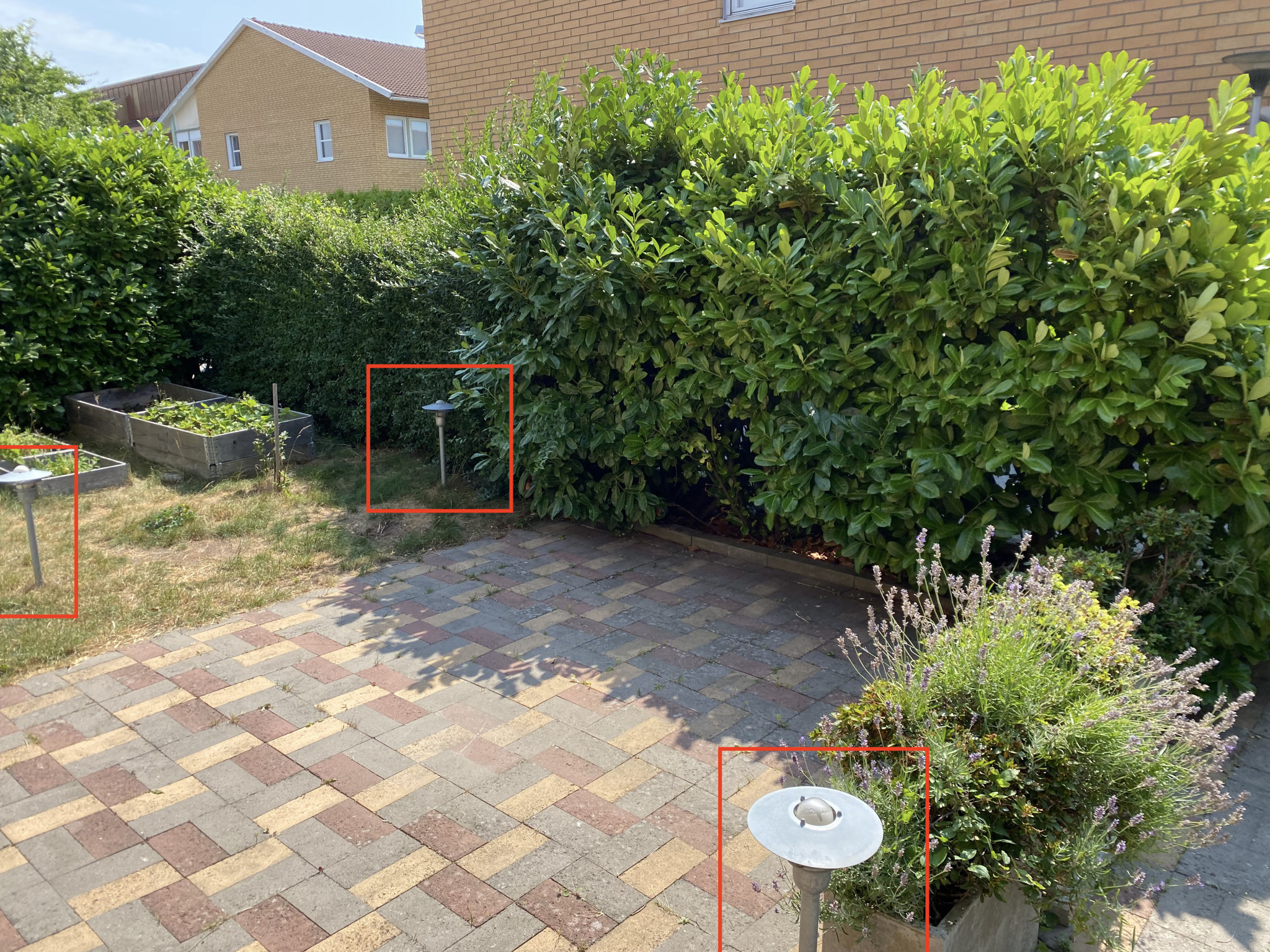

Vi har precis flyttat till ett boende med uteplats som har 4 utelampor (se bild). Jag kan ingenting om el och ställer frågan om vilka steg som behöver göras ifall man vill göra sig av med dem? Jag antar att det går elkablar under marken till lamporna? Behövs en elektriker?

Skulle gissa på ett lågspänningssystem, typ 24V, troligtvis finns en svart fyrkantig klump någonstans som tar ström från ett vägguttag.
Denna kan du förhoppningsvis koppla loss själv, och sedan är det bara att dra upp lamporna.

Som sagt var måste du böra med att ta reda på varifrån strömmen till lamporna kommer. Är dom fast inkopplade via nån strömbrytare eller går det via en stickpropp/transformator i ett vägguttag?

När jag dragit upp lamporna, finns det inte elkablar kvar från marken? Hur hanterar/täcker man isåfall de bäst?

Så länge de är varaktigt urkopplade i matande ände så kan de vara kvar i marken. Vill du kunna återanvända dem senare kan det vara bra att skydda änden mot inträngande vatten med t.ex vulktape.B Baatch Us skrev:
Hur tänder och släcker du lamporna i dagsläget?
Om de inte är extremt i vägen så skulle jag vänta med att ta bort dem. Det kan bli väldigt mörkt ute utan belysning så ge dem inte vinter innan du tar bort dem.
