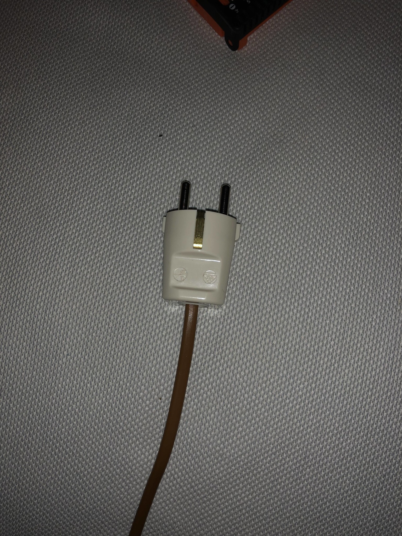

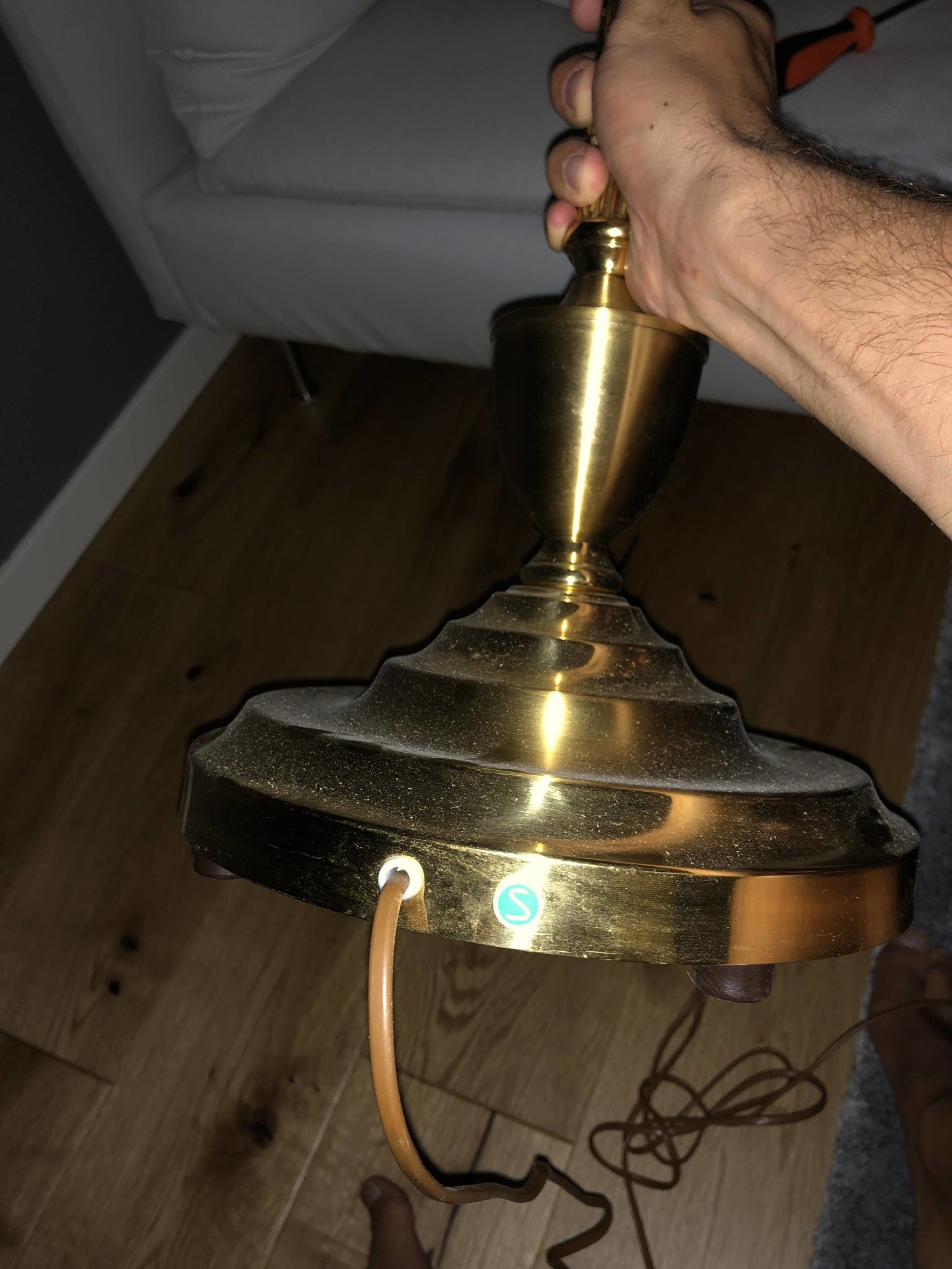

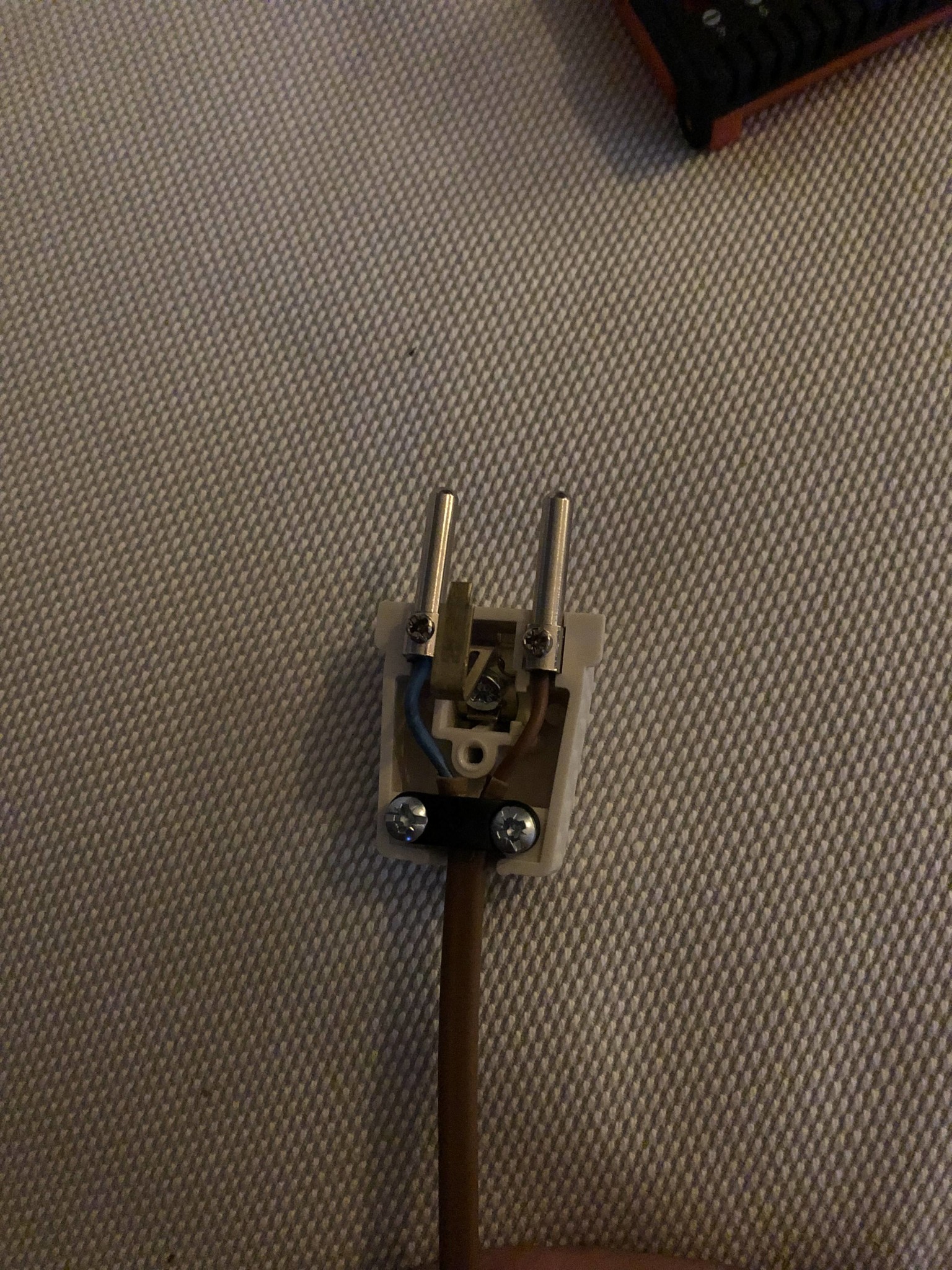

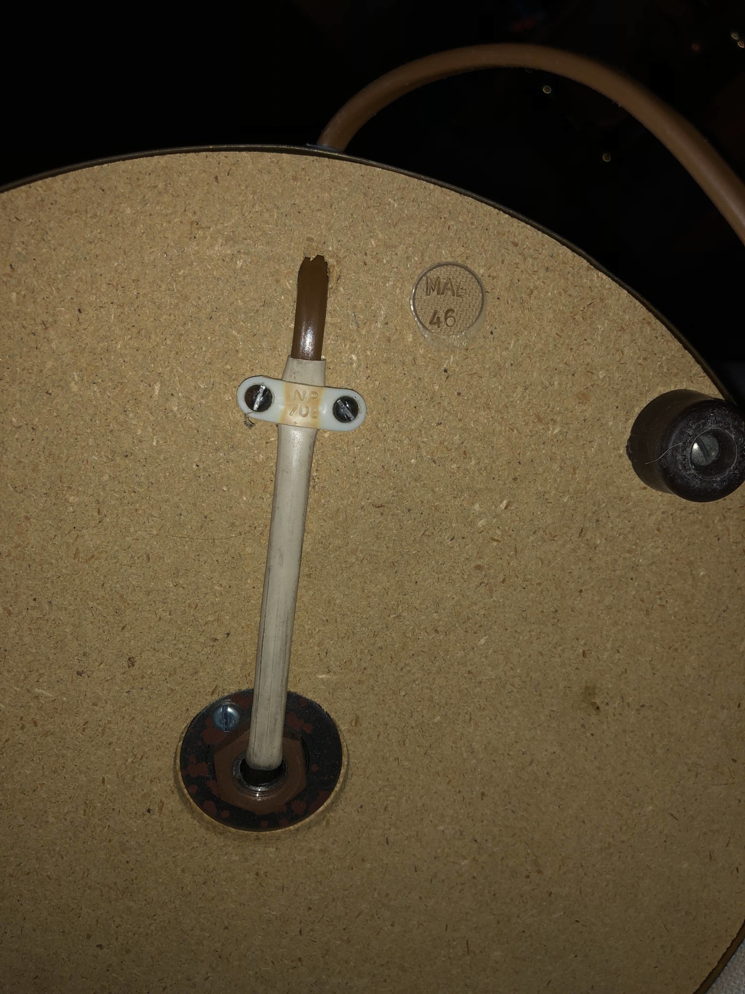

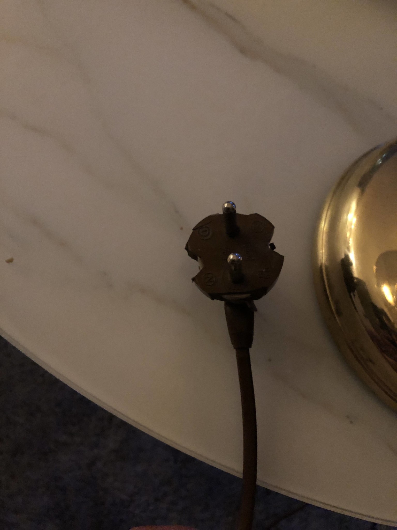

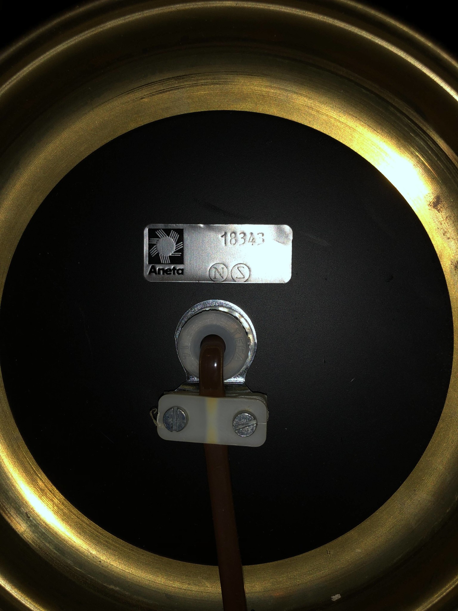

Vad behöver göras för att dessa lampor ska kunna användas i jordade uttag?
Min fru har köpt dessa två lampor på loppis men jag blev osäker på om dessa kan användas i jordade uttag. Jag skulle behöva hjälp med att veta om det går/går efter enklare åtgärder eller om lamporna bör kasseras.

De är enbart okej om det är en dubbel isolerad produkt. Nuvarande lösning är inte heller tillåten, men funkar den med.
Moderator
· Stockholm
· 57 966 inlägg
De delar du plåtat håller dubbelisolering. Frågan är hur det ser ut vid lamphållaren. Om den nuvarande lamphållaren inte håller dubbelisolaerad klass, så kan du troligen relativt enkelt byta den mot en dubbelisolerad.
