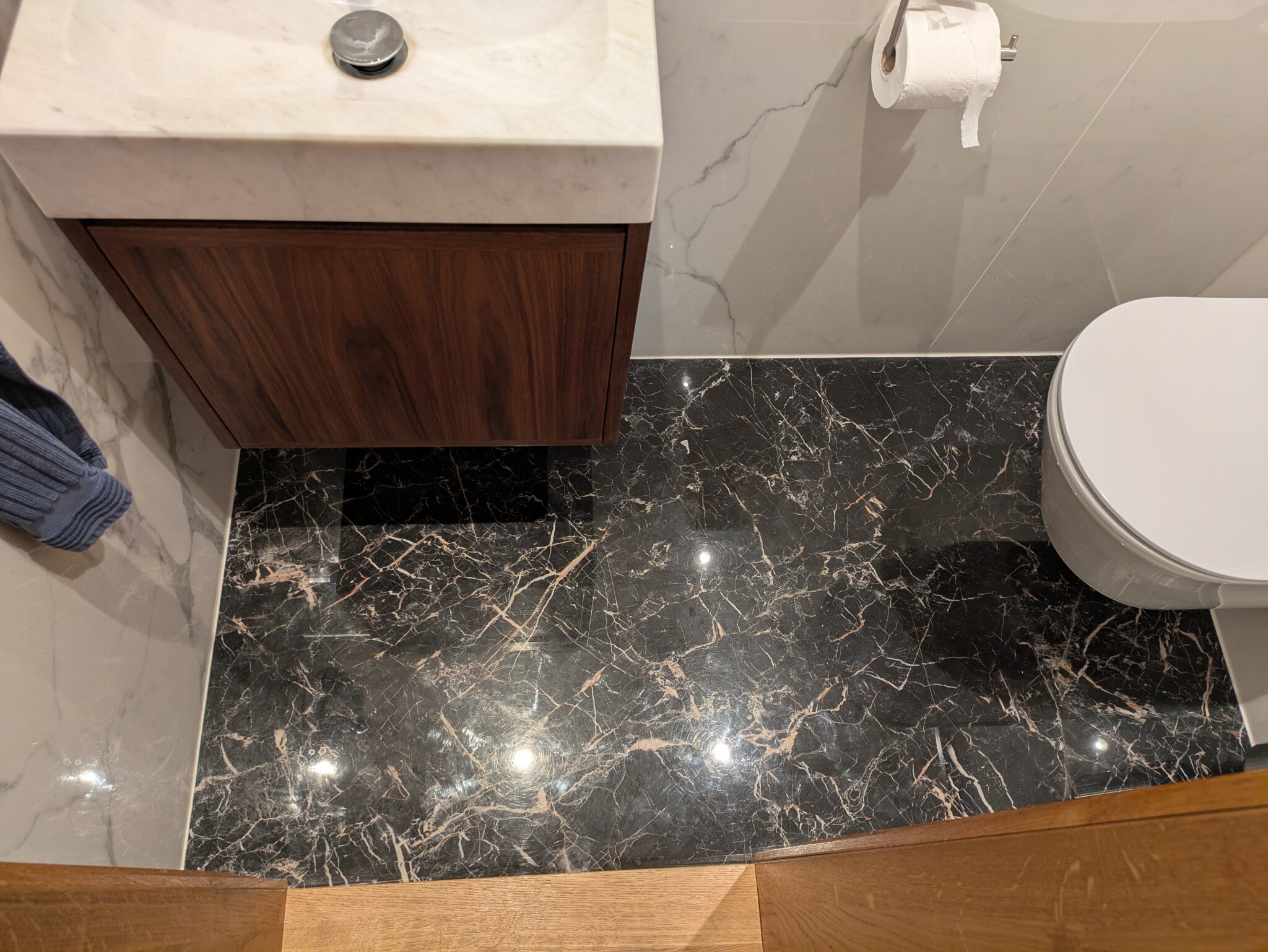

Jag renoverar just nu en liten gäst-wc. Den är 155x80cm stor. Jag tittade runt på olika klinker och inser att det finns plattor som är 160x80. Min fråga är då, förutom böket, finns det något som hindrar mig från att försöka lägga endast en enda platta på golvet? Jag har försökt läsa lite och det verkar vara viktigt med ett plant underlag. Är det mest viktigt för att man ska få kanterna rätt om man har fler plattor eller blir det ett problem även vid en platta?
m.a.o måste jag göra om min flytspackling där fick en liten grop på ett ställe. Det diffar kanske 5mm.
tacksam för tankar
Egentligen inte. Kollar man upp ordentligt så man vet vad man gör bara.
Risken är att man inte gärna vill spräcka en stor (dyr?) platta när man gör en miss.
Man vill ju inte riskera att det spricker i framtiden. Men fixet kommer eliminera mindre ojämnheter. Kanske en bra ide att lägga lite extra i gropen.

En enda platta blir säkert snyggt. Alternativet i ett så litet rum skulle jag säga är väldigt små plattor (10cm eller mindre) gärna i två färger i ett oregelbundet slumpmässigt mönster.

Det jag funderar på är hur du rent praktiskt ska få den på plats, särskilt mtp. avloppet till din wc.

lite extra flytspackel eller lite extra fix? Jag är osäker på hur mycket ojömnheter fixet kan tänkas jämna ut. Förstår det som att spänningar kan uppstå som spräcker plattan efter ett tag?
Ang. att få in den har jag inte tänkt i detalj, men dörren sitter mitt på långväggen. Så funderade på om man med sådana sugkoppar kunde luta sig in, två man och sänka ner över rören. Man kan ju ta stöd mot väggen på andra sidan. Får fundera lite mer om det blir aktuellt.
Jag tror det kan bli fräckt. Frågan är dock vad du har för stomme under? Så att det inte läggs på en oisolerad platta. För då behöver det kunna andas och då krävs det fler fogar och mindre plattor. Jag hade nog socklar upp det som saknas i groparna. Skall finns finnspackel för sådant. För att jämna ut det med fixen är svårt. Jag har lagt 60 plattor i hallen och det går men golvet bör vara så jämnt så möjligt för bäst förutsättningar. Glöm inte att det skall dubbelstryckas med fixen.

Gropar kan man spackla med handspackel för golv innan tätskiktet. Om det inte gäller en källare med tillskjutande markfukt, där man inte har tätskikt, men då kan man spackla med fix (som får torka innan plattsättning).

Kan man verkligen vara 2 i en dörröppning och samtidigt hålla på med så stor platta?

Betongbjälklag som jag flytspacklat in elgolvvärme i. Så ingen fukt.

Tack, hittade någon som det stod att man kunde lägga 2mm av. Får mäta upp golvet ordentligt och se hur illa mitt förarbete är.

Sugkoppar och reptaljor i taket hade jag nog satsat på isåfall.

Funderade på om man kanske kunde sätta upp en sådan chinsstång man spänner i dörröppningar eftersom det bara är 80 cm :) Sugkoppar lär behövas oavsett tänker jag

Tätskikt alltså och det ska vara plant under det. Handspackel blir bra.

Med det sagt hade jag fegat lite genom att köpa en osb som jag sågat till rätt storlek och sen övat nerläggningen med den. Typ se till så den inte tar i. Den blir också en ”mall” för att skära ut hålen i plattan.

Jag tycker det är en bra ide 🤣 Marmorgolv i ett modernt badrum med träskåp och toalettpapper på väggen.

Monterade inte ovan själv, men tror de ställde högkant innerst och sedan välte framåt efter de lagt fix på golv och platta
