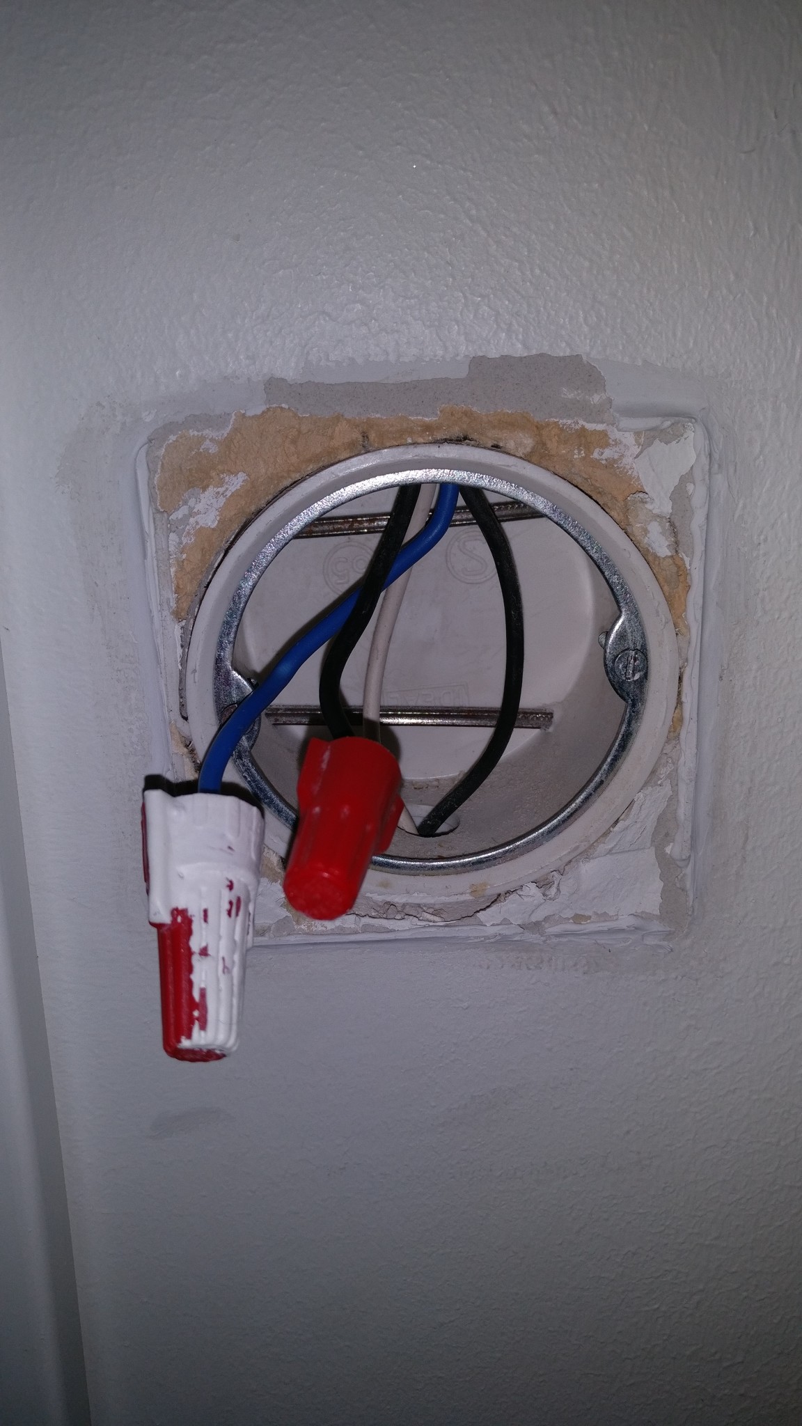

Tog nyss bort en dimmer här (där nu tomtehatarns sitter).
Vit och svart passerar ned till ett ojordat uttag 1m nedan och borde därför vara nolla/fas?
Blå borde väl då vara tändtråd och svart fas och nolla vit?
Kan väl inte vara på nåt annat sätt?
Skall byta till en plejd dimmer.
Elektriska kablar med blå och svart tråd kopplade med skarvhylsor i en väggdosa.
Det är troligen så men vad värre är att du har två spikar genom dosan och det är inte bra.

Äldre hus med äldre dosor , ett rör upp ett rör ner inga riktiga spiköron som är bra , bara små hållare på baksidan , finns i många hus inte bra , men bara blunda , har det hållit i många år så håller det nu med

Tack. Vågar man chansa och koppla enligt det antagandet? Vill ju inte ha sönder nya plejd-dimmern. Men det kan väl inte vara på nåt annat sätt!?
Kolla så att ledningarna verkligen går till uttaget, då bör du vara 99% säker.
Svart och vitt är troligtvis fas och nolla, men vilket som är vad går ej att säga säkert. Vi hade vit fas och svart nolla i vårt hus.
Men eftersom blå är tändtråd måste väl svart vara fas? Huset är från 1968.
Vet du att blå är tändtråd? Det är sannolikt, du kan inte vara 100% säker utan att mäta.

Förvisso inte, men det är den enda udda färgen. Vit och svart går med 100% säkerhet ned till uttaget.
Det finns ingen som helst anledning till några gissningar, speciellt när dimmern inte var inkopplad enligt praxis. Om någon har dragit dubbla fasledare ned till denna dosa så bör man dra öronen åt sig och kontrollera noga. Det kostar nästan ingenting att titta i matande kopplingsdosa.

Nej. Aldrig! Istället för att sitta och gissa vad som är vad så bör du skaffa något att mäta med. För mig helt obegripligt att folk kan tänka sig att göra några som helst kopplingar utan att kunna mäta. Sen gör du som Bo föreslår och följer ledningarna bakåt, helst hela vägen till centralen om det går.

Färgerna vid lampan är?

Det kostar så lite att öppna kopplingsdosa och lampdosa att det är dumt att inte göra det.
