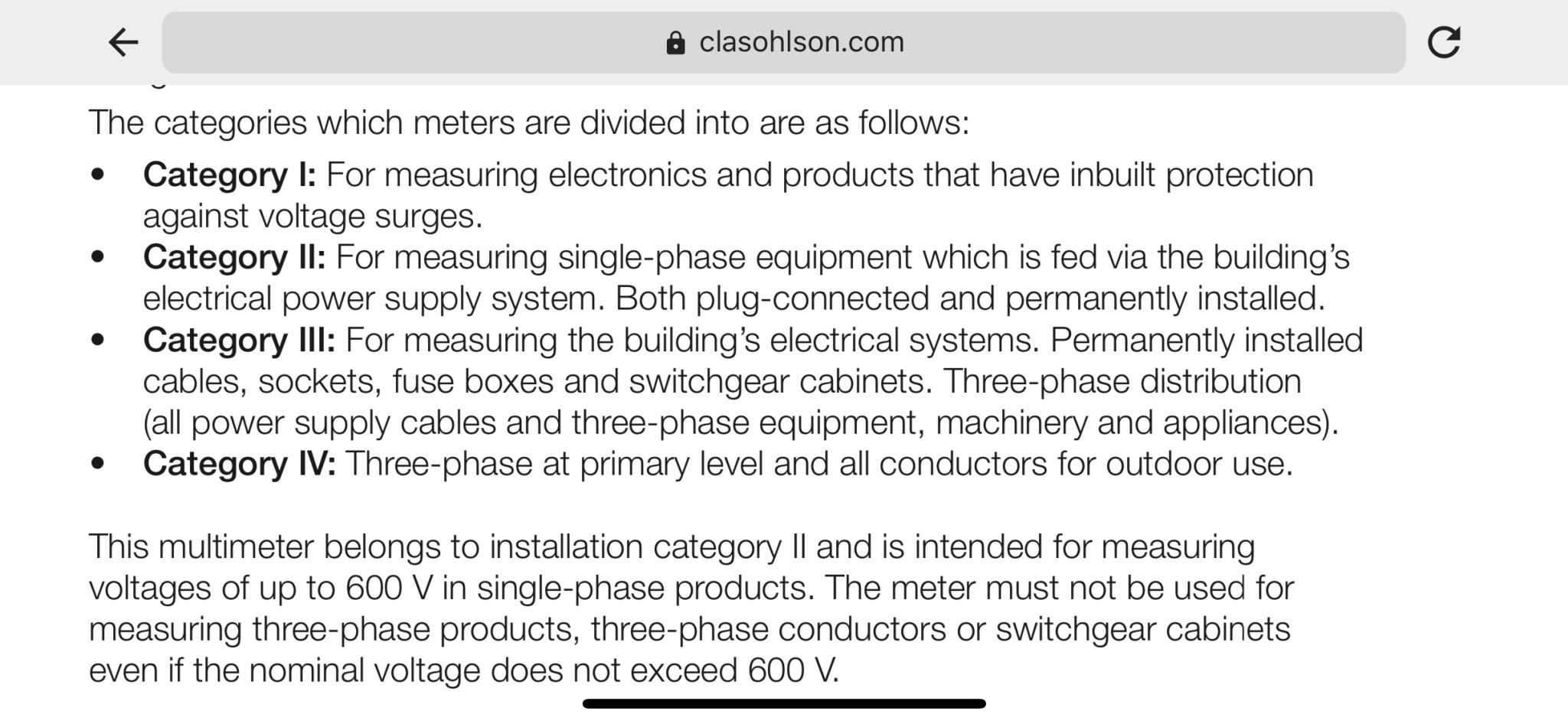

Helst ingen utav dom eftersom det bara är ”Cat II”, dessa klarar bara av enfasmätning fastän dom klarar 600VAC, för att klara mäta mellan två faser så måste mätinstrumentet vara klassat till minst ”Cat III 600V” (inomhus),E evoline skrev:
saxat från en av manualerna.
Bättre att satsa på tex följande, https://www.kjell.com/se/produkter/...nt/multimetrar/uni-t-ut139a-multimeter-p48385
eller denna, https://www.kjell.com/se/produkter/...multimetrar/mastech-ms8250d-multimeter-p48929
Eller eventuellt denna, https://www.kjell.com/se/produkter/...nt/multimetrar/uni-t-ut125c-multimeter-p48874, nackdelen är att nätsladdarna sitter fast i instrumentet så om dom blir skadade/glapp så måste hela instrumentet slängas, samtidigt är det en fördel då det minimerar felkoppling.

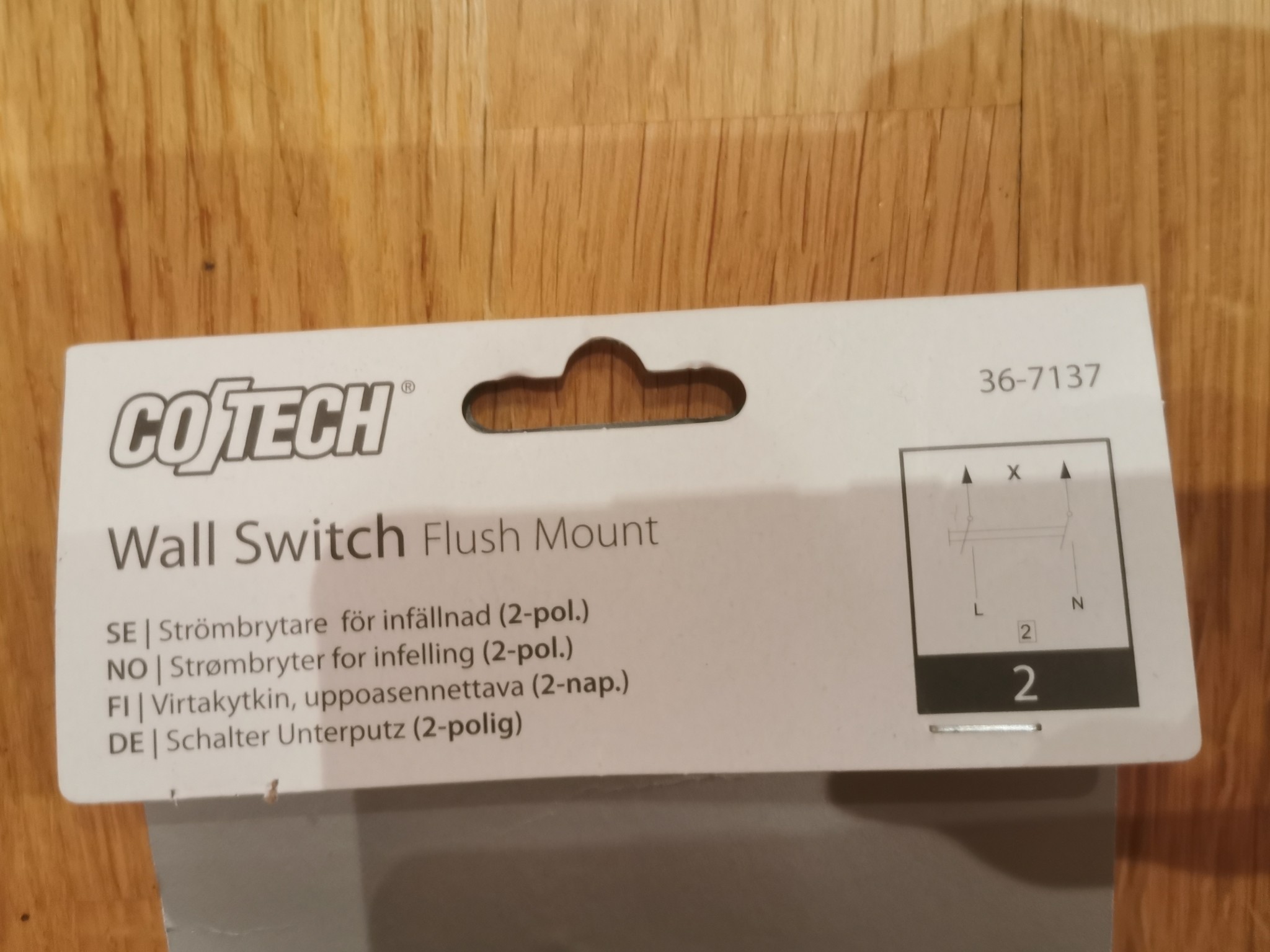

Bild tack.E evoline skrev:

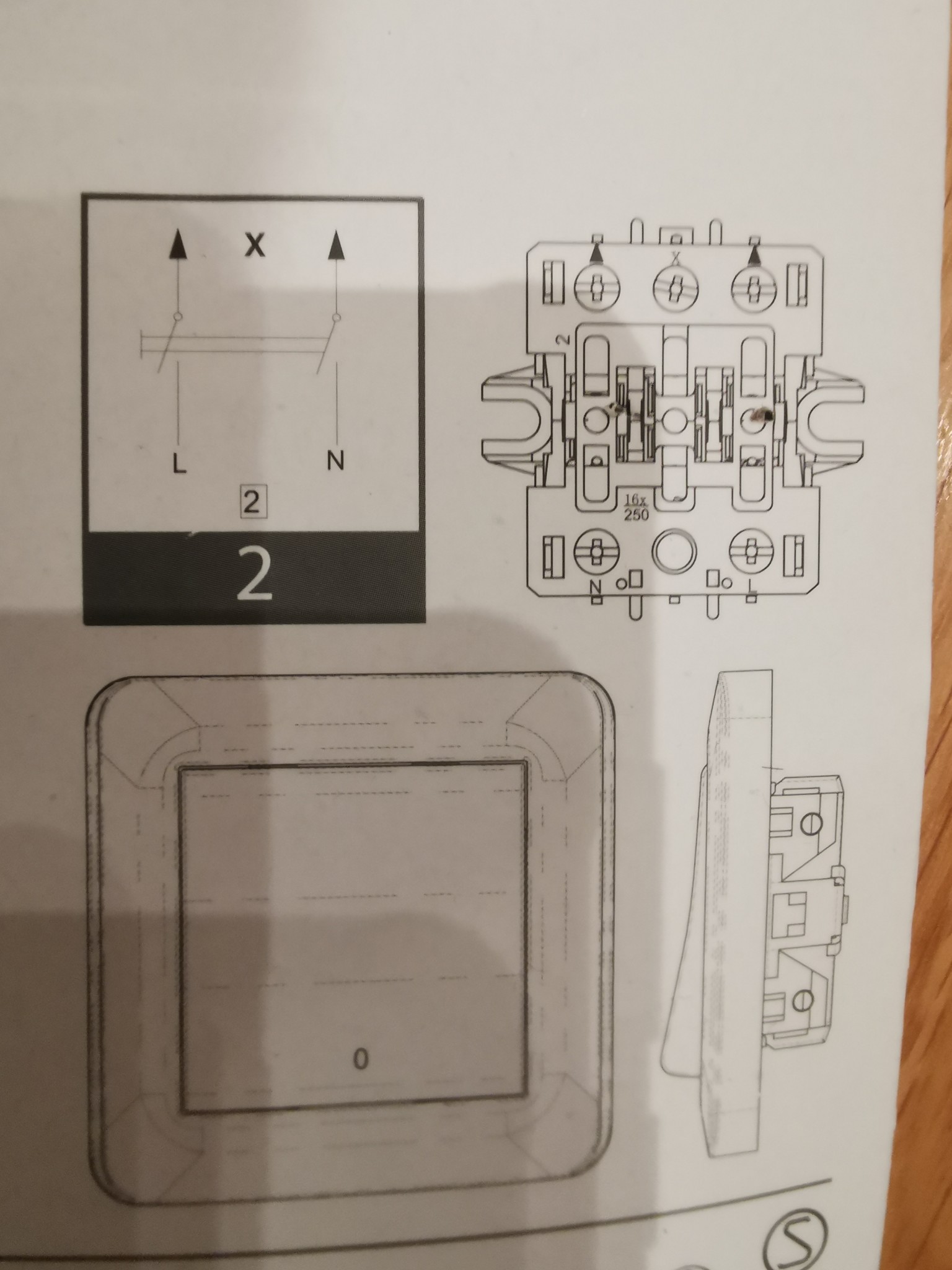

Ja, brun kan vara ledare och blå kan vara neutral. Men du bör rimligtvis ha en tändtråd om du ska tända en lampa. Den kopplas på någon av pilarna uppåt.
Så om den gamla brytaren inte var kopplad på N kan det mycket väl vara så att den blå var tändtråd? Har du bara dom två ledarna? Då är det bra att mäta och om du kopplar ihop tändtråd och fas så ska det lysa konstant. Kopplar du däremot ihop fas och nolla säger det poff.
Förlåt råkade radera förra inlägget.
Kopplade om nu, Brun till L och Blå till pilarna uppåt, så funkade det.
Tänkte nu bara varför den innan var på N?
Tack för all hjälp
Tack för all hjälp
Det vet nog bara personen som kopplat in den. Men man kan inte koppla in en lampa utan tändtråd för det är bara en vidarekoppling av (bruten) fas. Men det är mycket möjligt att din gamla strömbrytare fungerar.

OK, du har köpt en tvåpolig brytare, De är gansksa ovanliga. Normalt så har man bara en brytfunktion.
