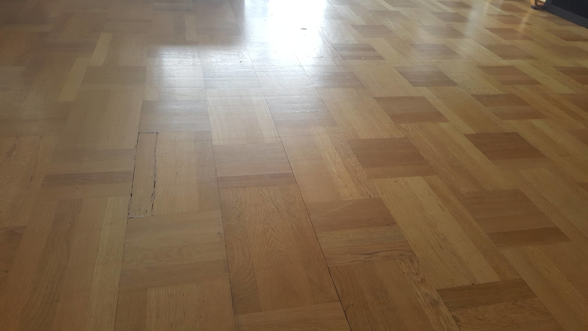

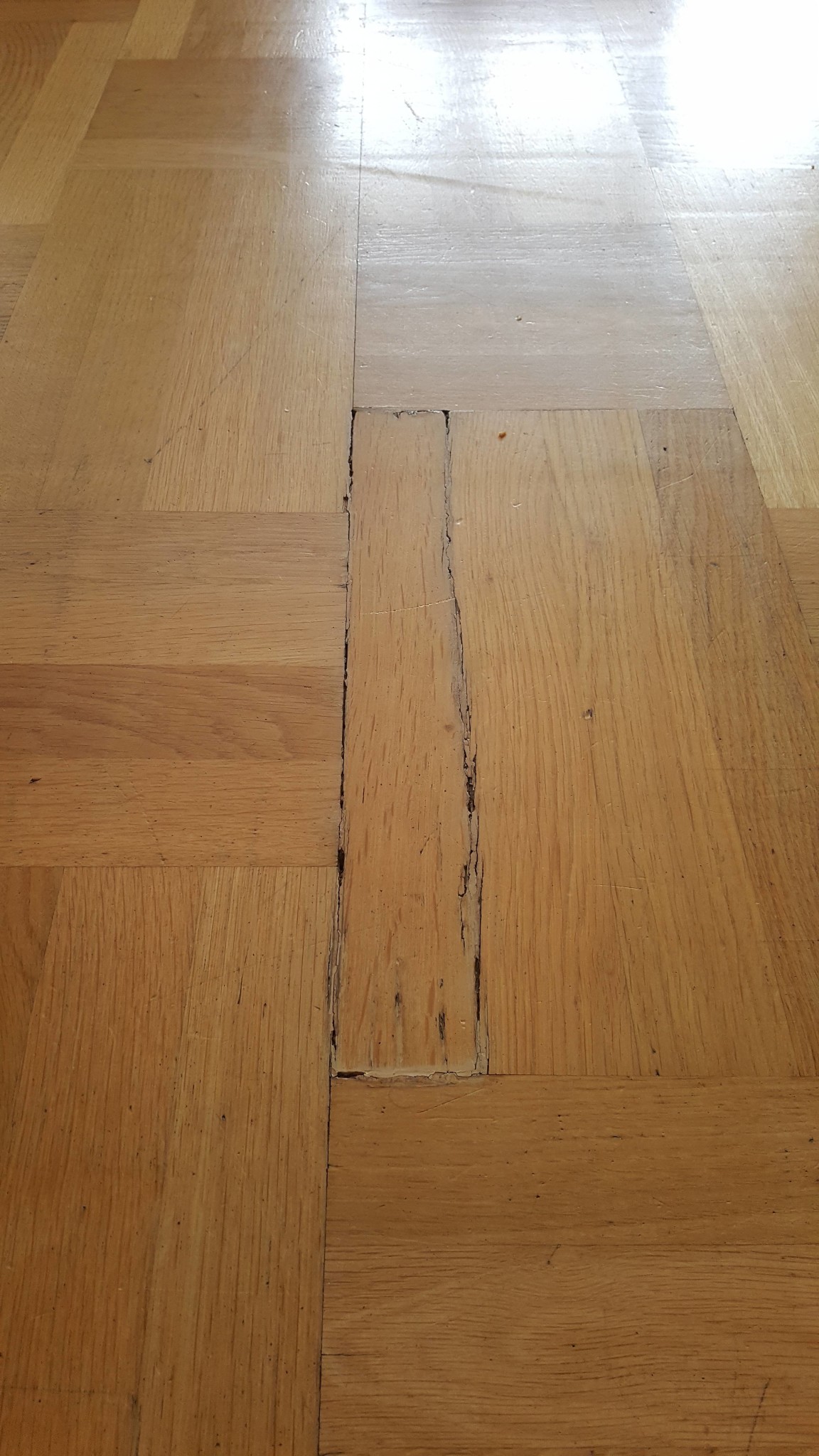

Vi ska lägga nytt golv i vardagsrummet då det vi har nu är fruktansvärt slitet. Det är också en skada mitt i golvet som vi undrar vad som kan vara orsaken. Är det någon som har några gissningar? Köpte huset 4 år sedan och märket var där från början. Slitet trägolv med en lång, smal skada som sträcker sig mellan parkettbitarna.
Slitet trägolv med synlig skada och sprickor längs en plankas skarv.
Det ser ju ut att vara väldigt lokalt runt just bara 1 stav. Jag gissar på dålig bit från början.

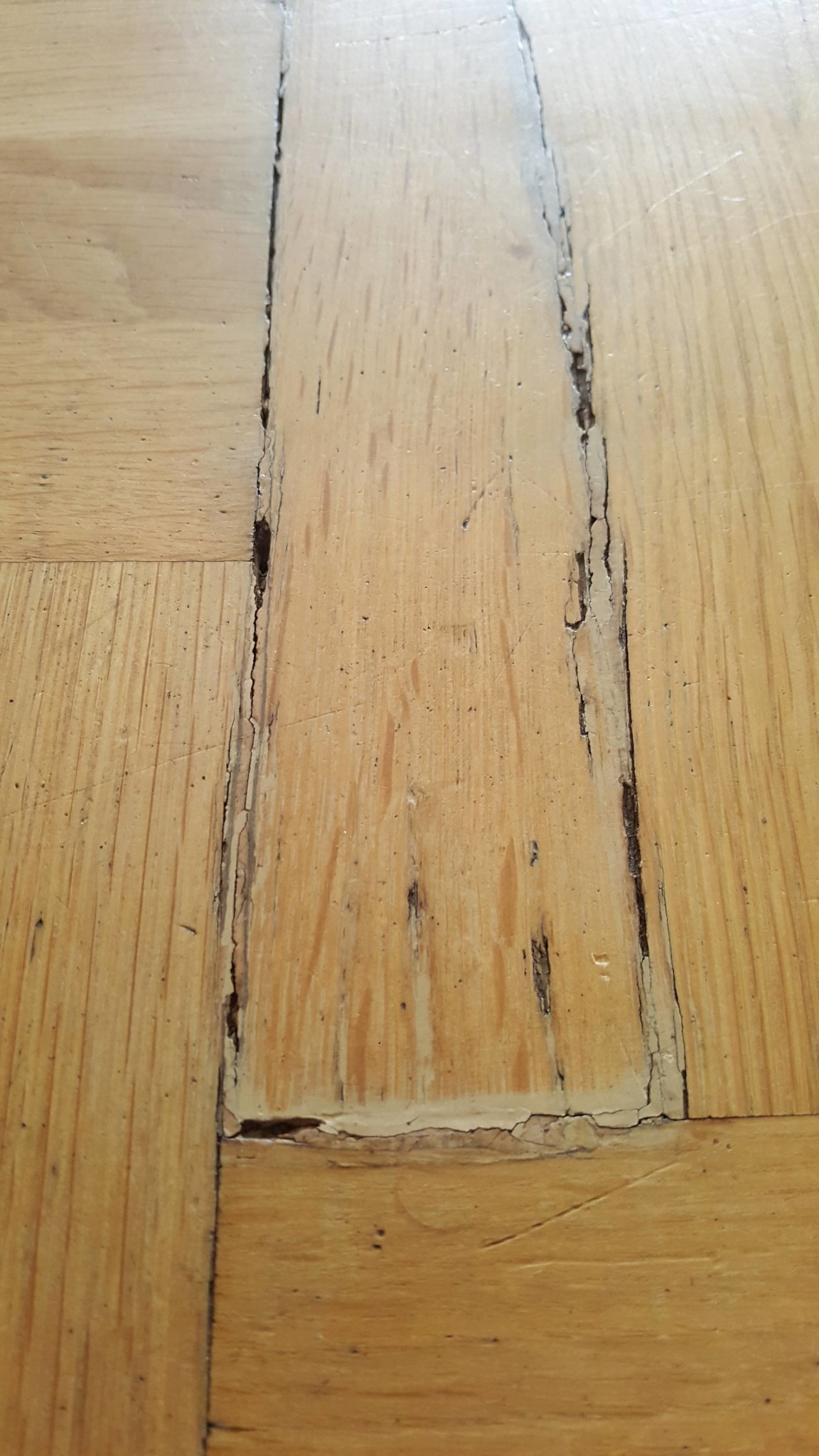

Skulle tippa på att någon försökt byta/sätta tillbaka en ekstav i golvet och inte lyckats så bra med det.
thomas33
Ser ut som att någon försökt byta en stav. Görs det på rätt sätt ser det INTE ut så där,

Har inga planer för det! Ja.. möjligtvis ska vi lufta på den trasiga staven för att se varför det sviktar där. Annars ska vi bara täcka "det snygga golvet" vi äger med ett golv som tilltalar oss

Det ser ut som lamellbrädor från 1950-talet. Materialet under stavarna är i så fall kryssfanér, som inte går sönder så lätt. Jag tycker skadans orsak bör utredas först. Hur gammalt är huset och hur ser golvkonstruktionen ut?
Tycker jag också. Om det varit riktig stavparkett skulle eventuella sprickor vara jämnt fördelade mellan stavarna. Riktigt fult lagat.

Jaså! Lamell säger du. Vi har inte bra koll på golv men de flesta som ser golvet påstår att det är slipbar parkett. Golvet är ju väldigt nött och repigt.
Golvet sviktar svagt där skadan är och när vi lägger nytt ska vi lyfta på den skadade staven för att se hur det ser ut under. Huset är byggt 75 och under detta golv är det platta på mark
