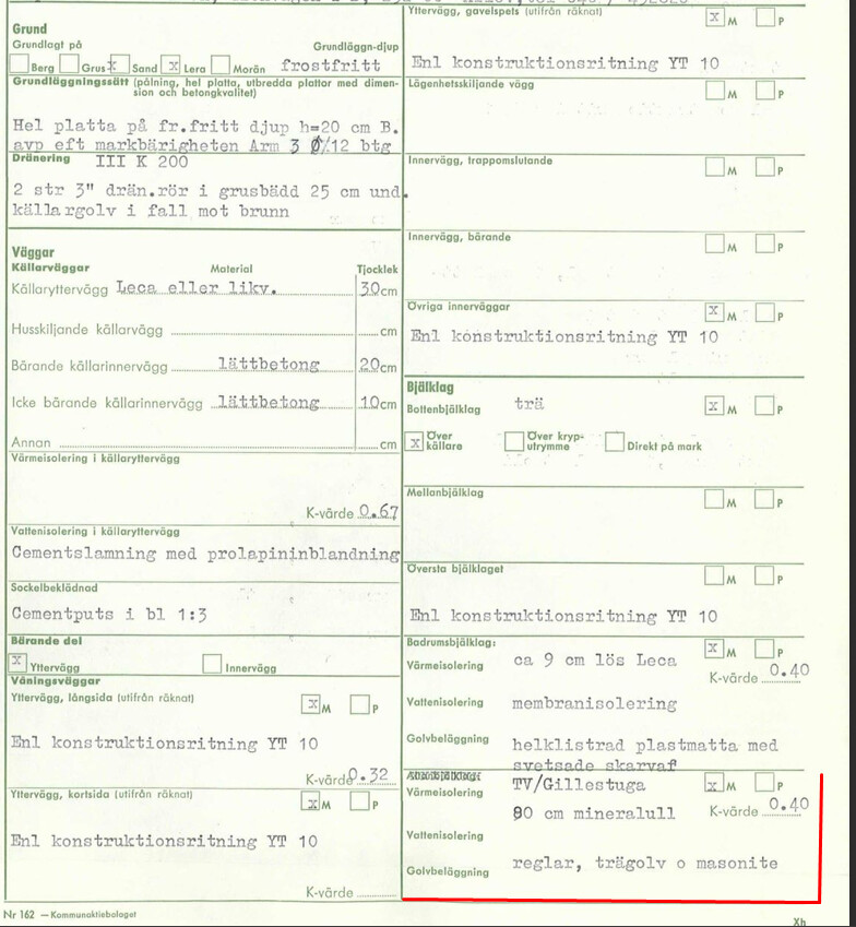

K Kardan79 skrev:
Du har nog rivning kvar att göra.
Klinkern ser ut att ligga på en uppreglad konstruktion, inte direkt på plattan. Jag hade börjat med att undersöka den saken, men det ser ju onekligen ut som att ni har ett uppreglat undergolv.
Många reglade upp och isolerade för att slippa skitkalla golv, så det skulle inte vara något unikt.
Oaktat stupröret så verkar alla fel som kan begås ha begåtts i er källare. Gissar att trä lagts direkt mot yttervägg och platta = bara att riva ut. Gjordes ingen besiktning?
Har du läst på någonting om källare, så du inte gör en massa egna dummheter?
Tack - jag ska undersöka hur golvet är konstruerat. Hittar ingen ritning, dock detta: 1780726790053.png
D datja skrev:
När dränerades det på utsidan senast? Byggåret? Det borde göras.
Huset är inte dränerat, så detta är något vi planerar att göra inom kort.

Erfarenhet från hus -60 med källare. Vi hade fukt på några platser vid källarvägg och grävde upp runt huset.
Orsaken till fukten var inte dräneringen utan de gamla betongrören i marken för takvattnet från stuprör som var helt igensatta av jord, dvs alla löv och annat skit hade här fastnat och komposterats. Så vatten trycktes ut i rörskarvarna.
Men när det ändå var uppgrävt blev det även ny dränering och på väggarna utvändigt isolering med Pordrän.
Idag 38 år senare är källaren fortfarande torr och fuktfri, med delvis inredd källare.
Här var det inte något ingjutet trä i golvet utan enbart betonggolv.
Så ni kan få en bra och användbar källare med rätt förutsättningar.

B brfbo skrev:
Tanke, Radon kan ev behöva åtgärdas samtidigt?
Är din källare byggd av blåbetong?
Är radonmätning utförd.
Bra fråga, i ritningarna står det "lättbetong", så det kan väl mycket väl vara blåbetong. Tror inte någon mätning gjorts nyligen, men ska höra med föregående ägare. Blir väl att beställa hem några dosor till hösten.
