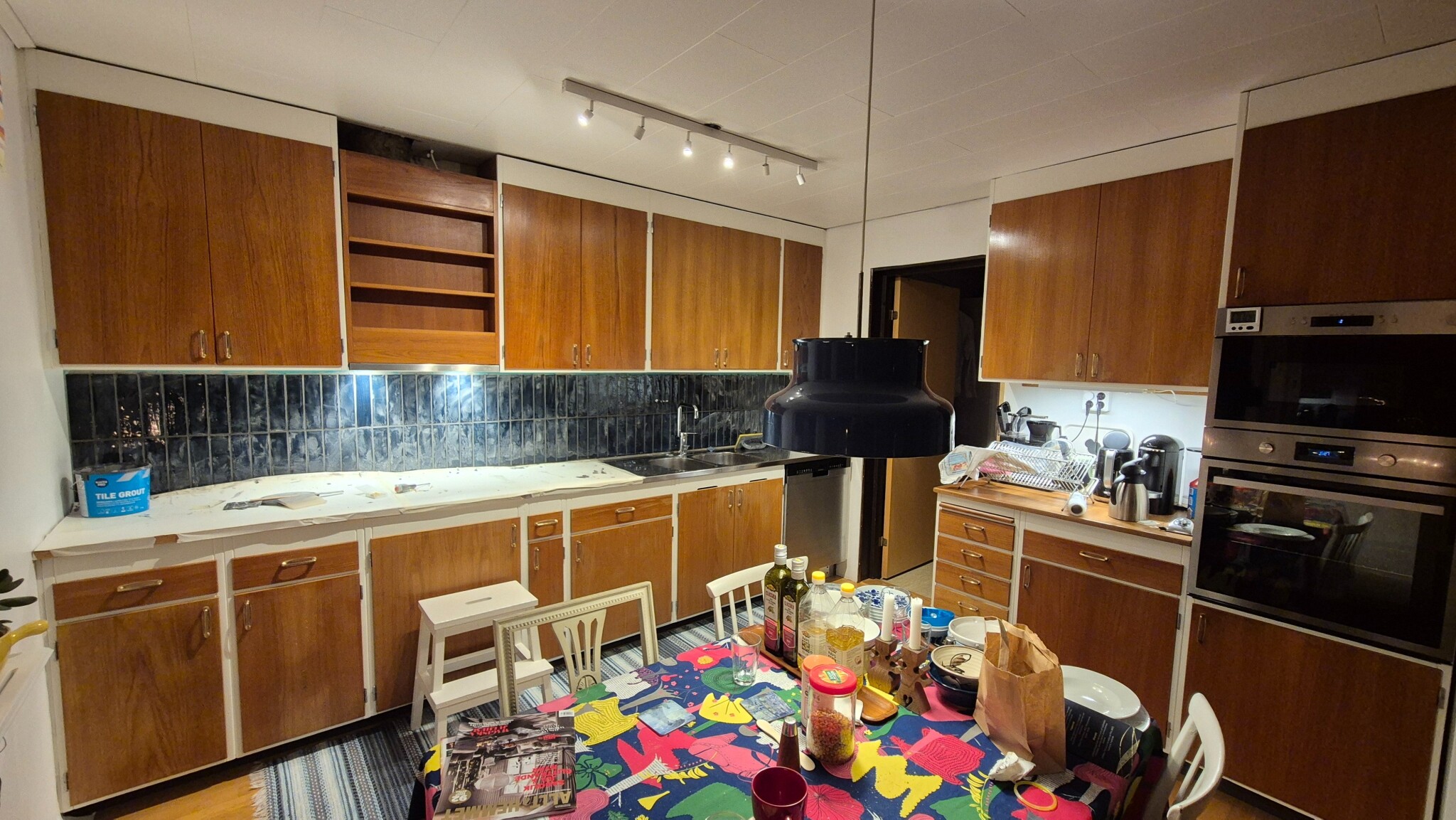

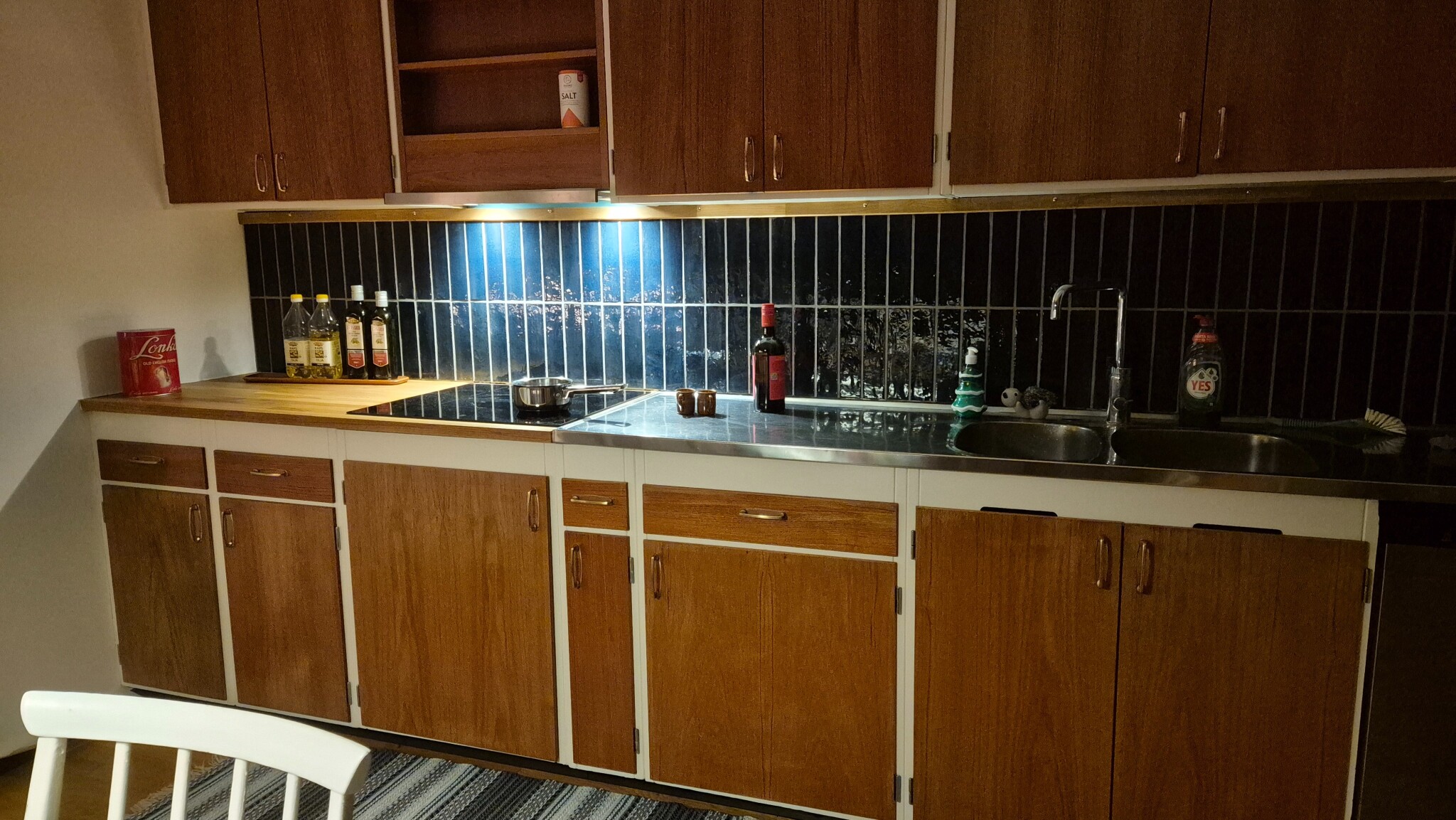

Hej.
Helt klart mycket fina snickerier från Burström.
Jag/vi har gjort allt själva i omgångar under ca 1år.
Bilder från olika grad av klart. Återstår en del lister och små fix.
  • Kök med träskåp, svart kakel och en diskho. Flaskor och en kastrull står på bänken, under byggprojekt med snickerier av Burström.
  • Kök under renovering med träskåp, mörk kakelvägg och verktyg på bänken. Matbordet är färgglatt uppdukat.
rakt09 och 1 till

Såg bilderna nu. Missade det ovan först! Jättefint!
