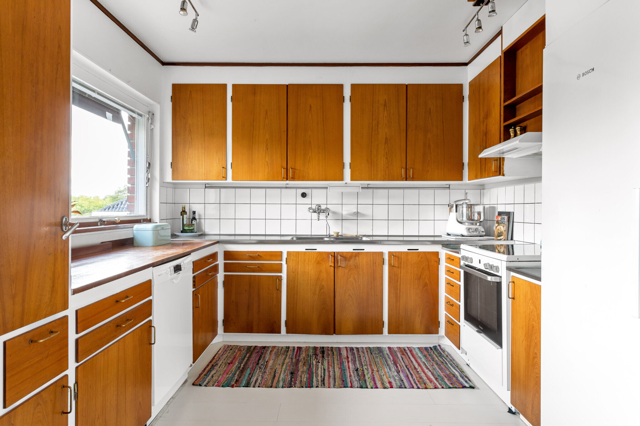

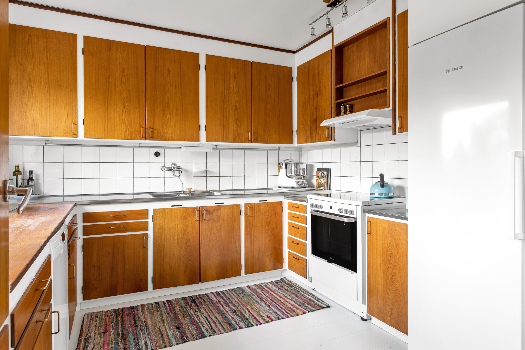

Hej, Vi har ett orginal funkiskök i teak från 60 talet som vi tycker är väldigt fint, men vi vill bygga ut och modernisera och funderar på vad som är möjligt. Lådorna är av massiv teak och luckorna är i faner. Vi har förstått att ny teak har annan färg än teak från 60 talet så det är svårt att bygga nya luckor som skulle matcha så det vi nu funderar på är hur man kan bygga om luckor vi har. Vi vill behålla teaken och att måla över är inte ett alternativ. Förutom de luckor som är på bilden så har vi garderobsdörrar från andra delar av huset som ser likadana ut som också skulle kunna användas till något. Vi kommer ta ner några överskåp för att bygga ett fönster så de luckorna finns till att göra annat.
1. Det vi funderar på är om man kan bygga om skåpsluckorna till lådfronter. Då luckorna inte är massiva så skulle det i sådana fall vara att man limmar på en modern låda som går på skenor på baksidan av luckan. Tror ni detta kan gå? Försår att denna låda måste specialbyggas för att passa i mått.
2. går det att kapa luckorna och tillverka nya falser så att de skulle passa på en stomme med andra mått? Jag tänker att det inte är lika viktigt att en kant matachar exakt i färg och att man därför kan sätta på ny faner där.

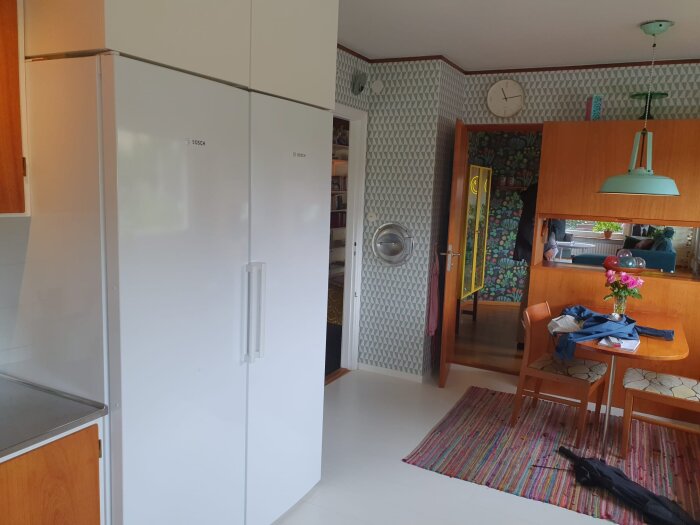

3. Just nu så tycker vi att diskmaskin, spis kyl och frys syns väldigt mycket och inte är så fina. Vi skulle gärna bygga in dem så att de fick lite mindre fokus, men då vi tror att det är mycket svårt att göra nya luckor så funderar vi på altenativa lösningar. (De garderobsdörrar vi har är höga nog men bara 54 cm breda- så skulle inte funka för kyl och frys). Det vi tänker nu är att göra en av väggarna i avvikande stil och där försöka rymma alla dessa vitvaror. Vad tror ni om det? Vi tänker oss något som smälter in i väggen bakom så mycket som möjligt. Vad är era tankar om detta? Gärna i massiv furu då de andra stommarna är byggda så.
4. De flesta luckor vi har är helt utan skador i teak faneren, men vi har 2-3 st som ser lite slitna ut på en yta på ca 5 x 5 cm nära handtaget. Går det att göra något åt detta? faneren är utnött till trät under.
Vad har ni för andra ideer som vi skulle kunna göra i vårt kök? Något vi ska tänka på inför en renovering. Vi vet att bygga om kommer kosta en del men värt det tycker jag.
Sist av allt, har ni tips på någon i Uppsalaområdet (ev norra stockholm) som ni tror skulle passa att anlita för detta eller delar av detta?

Hej! Kul projekt och kul att ni vill bevara! Eftersom det kanske kan bli svårt att renovera upp det gamla, så skulle ni ju också kunna göra en "ny" del, i alla fall delen kyl/frys, som byggs in och målas in i en fin färg som matchar teaken men som inte tar över. Eller vill ni öka arbetshöjden, få in moderna lådor etc?
Det är absolut en av lösningarna vi är inne på för de mer svårknäckta sakerna. Jag känner då att jag inte vill ha överfalsade luckor där utan helt släta luckor som mer smälter in i väggen, men sambon är orolig för att ha två olika typer av luckor. Att det kommer se konstigt ut. Jag har svårt att hitta exempelbilder på fina kök där de har haft två oligka luck typer. Finns många med två olika färger (men inte för funkis kök).oscar_uppsala skrev:
Arbetshöjden är i dag 89 cm och är helt ok (även om några cm till vore bra - vi är båda över medel i längd). Är höjt några cm av tidigare ägare för att få in diskmaskin. om man skulle kunna höja några cm till så skulle man tex kunna få in en till rad av låga lådor (flyttade från annan plats). Vill inte att det ska bli för mycket vitt och oanvändt utrymme.
Alla de lådor vi har är mycket lätta att öppna och stänga. Flyttade till detta kök från ett nyrenoverat och har inte tänkt på att dessa lådor skulle vara sämre. Dock skulle jag gärna vilja ha fler lådor och högre lådor i underskåpen.
Tänker du att man först då öppnar skåpet och sedan drar ut lådan? Vi har redan någon sådan lösning i några av skåpen, men jag skulle helst se att själva luckan var lådfronten. Dvs att det inte behövs två moment för att öppna lådan. För det så krävs att man kan:VLJ skrev:
1. fästa en modern dold låda i skåpsluckan (som ju är av faner) - går det med lim om fronten på den dolda lådan är hyfsta stor? finns andra alternativ?
2. kunna flytta handtaget på luckan så att det mer är placerat som ett lådhandtag
3. kan dölja de gamla hålen för handtagen. Har sett att det finns olika typer av träpasta som kan användas för att dölja skavanker. Skulle det kunna funka för att dölja skruvhål?

Vilket jävla drömkök! Jag hade moderniserat så lite som möjligt. Kanske valt ett annat golv bara.
Jag håller med din sambo om att inte blanda olika typer av luckor, tror det skulle sticka ut direkt.
