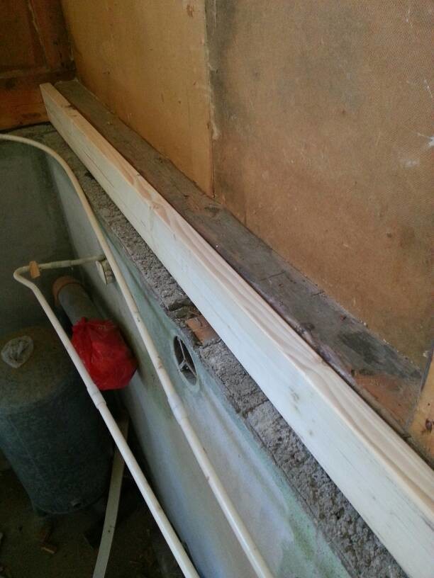

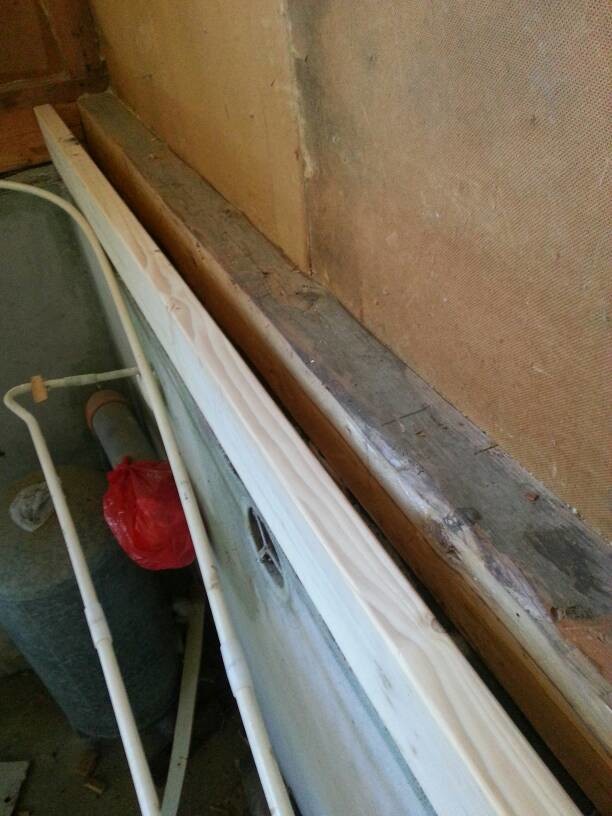

Ny fråga, får man lägga golvet längre in än bjälklaget? Alltså, jag vinner utrymme till golvbrunnen om jag kan lägga golvet några cm längre in mot stommen än vad bjälklaget stöttar.
Rent krasst skulle golvet alltså "hänga" sista 40-50 mm.
Två bilder, ena på hur jag antar att man bör göra och andra på hur jag skulle vilja göra.
Om det hänger 40-50mm spelar nog ingen roll, tror jag
men kan du inte lägga golvet ända fram till väggen så det vilar påöden befintliga regeln som finns där?
Nix, det är syllen som huset står på och den är några mm högre. Skulle givetvis gå att ge sig på att jacka ur men känns som om jag har tillräckligt att pula med ändå.
Helt glimrande om det funkar att ha golvet "hängande" då det blir bättre för all rördragning. Tror jag i alla fall. :)
