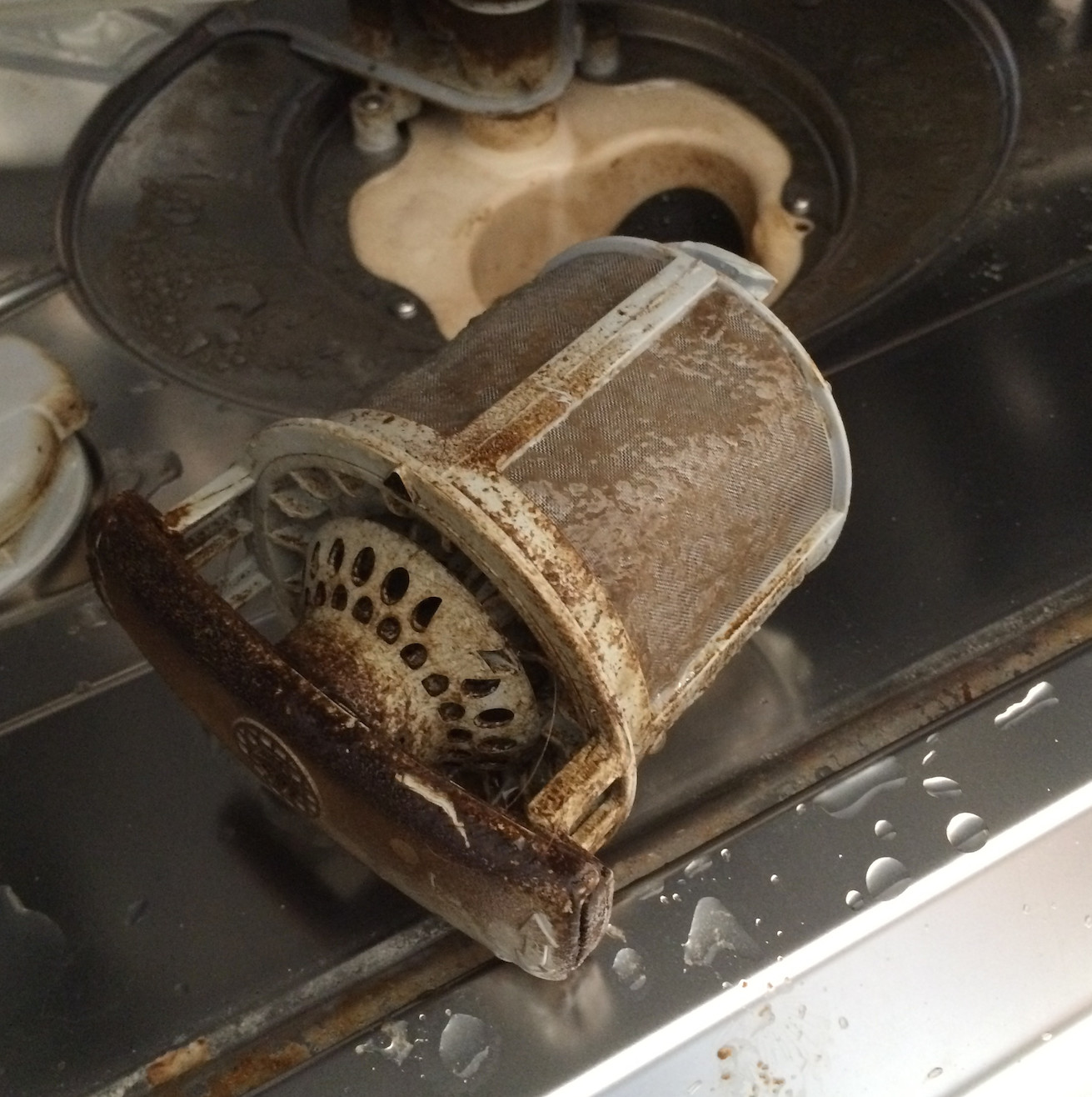

Upptäckte att diskmaskinen ser inte så fräch ut. Vad kan det bero på och är det något jag kan göra innan jag ringer service? Provar just nu att köra en tom maskin på 70°.
Pröva att ställa en mugg fylld med vinäger på glashyllan och köra med högsta temperatur igen. Det löste upp massa äckel när jag provade.
Ta ut filtret och diska av det! Sen finns det rengöringstabletter som gör att det luktar fräscht i diskmaskinen.

Är det en sån här electrolux som är väldigt snål med vatten??
då blir det skitigt för du har alltid skitigt vatten under disken.
gissa hur det ser ut där du inte ser!!
Men som sagt handdiska silen så bra som möjligt och kör några tomma maskiner med diverse undermedel.
...och kör ett lite hårdare program till vardags. De snålaste programmen som diskar kallt med en snaps vatten är i min mening inte avsedda att användas, utan för att få en låg energiklassning i div tester.

Tackar för tipsen. Första priset går till olofb. Vinägern fungerade super! Två körningar och i princip all gegga försvann!
Käggi en tesked citronsyra i varje maskin. Blir skinande rent. Löser all skit och håller maskinen fräsch.
Disken blir finnare än med glansmedel.
