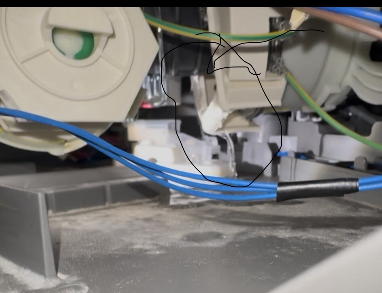

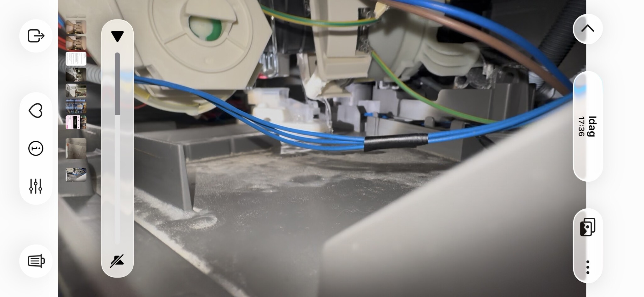

Det läcker ut i plåten, när jag körde maskinen såg jag att det kom vatten här ifrån, ser ni något avvikande? De är ikea diskmaskin
  • Detalj av insidan av en IKEA-diskmaskin där vattenläcka observerats, visar plastdetalj och kablar i bildens övre del.
  • Diskmaskinens insida med kablage, vattenläcka synlig under komponenter.
Lägg ut tidningspapper i utrymmet nertill i maskinen, starta den och ha koll, då kommer du att se var uppifrån det droppar. Blir en blöt fläck på papperet.

  • Inre del av diskmaskin med eventuell läcka, synliga kablar och komponenter markerade med svart cirkel.
Det ser ut som att det droppat uppifrån. den runda fläcken, mitt på bilden.

Förstår inte vart du menar, i bilden ser man vattnet åka nedåt

Svårt att säga något. men normalt med dropp från någonstans, så brukar det bli en rund fläck där dropparna faller.Strax under dom blå, så är det en rund fläck. Om det kommer från en läcka kan jag inte säga. men lägg in papper på bottenplåten och kör maskinen.
