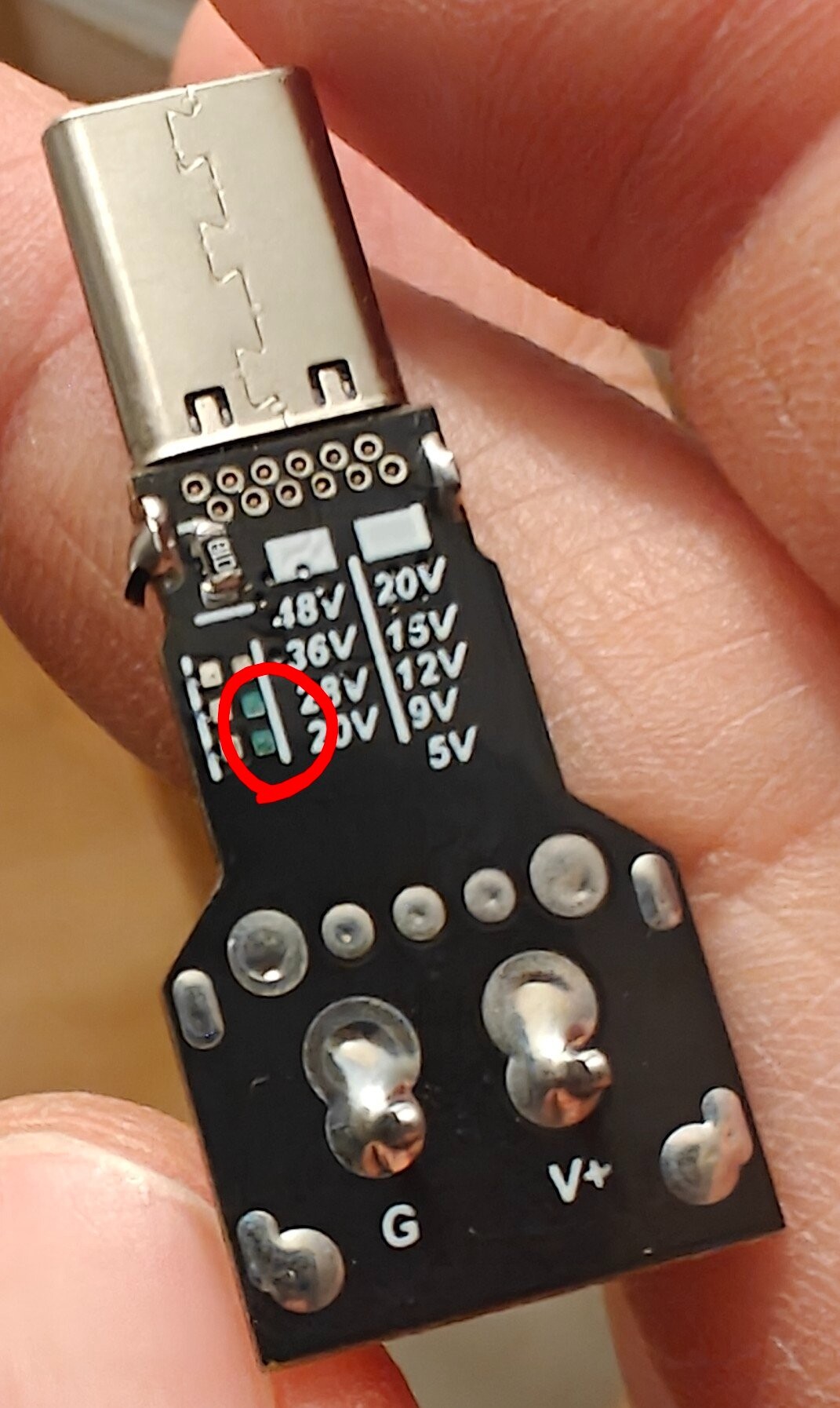

Jag måste löda ihop mittenparet för att få ut 28V ur den. Det går inte bort med T-spritX xxargs skrev:

Du behöver skrapa bort det så du kan löda på kopparen under.

Kan det vara lödmask som kommit fel? Jag hade provat att skrapa försiktigt med spetsen på en skalpell eller liknande. Det krävs rätt aggressiva kemikalier för att lösa den, men aceton kan funka, annars får du skaffa de specialmedel finns för ändamålet. Men eftersom det är så liten yta hade jag provat mekaniskt först.

Jo får prova. Så jävla smått bara

Ha en skapell eller annan lite mer robust kniv så skrapar man av ytan ganska lätt - sådant fick man göra hela tiden för att skarpa bort lite av lödmasken i samband med kretskortsreparationer för många år sedan.
lödmasken är oftast av någon epoxy-blandning så det är inget som löses upp enkelt, men i teorin kan man använda torr, vattenfri ättiksyra och en massa tid för att mjuka upp epoxi - som tex. att öppna upp inkapslingar för att se vad som går sönder i tex IC-kretsar vid felanalys då man fräste bort så mycket av kapslingen som möjligt och innersta ytan mot själva IC-kretsen hade oftast en lager epoxy.
Det var kris för många år sedan (precis början av 1990-talet) efter en jordbävning i japan där hela chipindustrin bävade för konsekvenserna var att i japan fanns en enda liten tillverkare av denna epoxymassa för närmast chip-ytan och den var väldig specifik som gjorde att det inte fans någon given ersättare då just denna utmärkte sig att den hade mycket låg nivå av alfastrålning pga. radioaktiv sönderfall och en enda sådan sönderfall kunde räcka för att ge bitflipp av tex RAM-minnets data i datorer...
