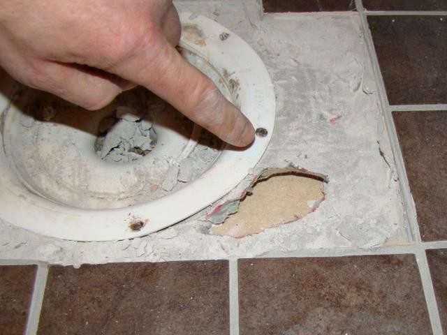

Var på väg att köpa ett två år gammalt hus när vi gjorde besiktning. Övervåningen har nuvarande ägare inrett själva med hjälp av en släkting som är "fackman", men allt är gjort svart - alltså inga garantier. Inte heller något våtrumscertifikat. Nedervåningen är inredd av husfirman, via underentreprenör. Vi pratar alltså om ett i stort sett nybyggt hus med en övervåning som är ca 1 år. Vi talar om dessutom om en villa i femmilleklassen, så man kan ju ha en del högt ställda förväntningar.

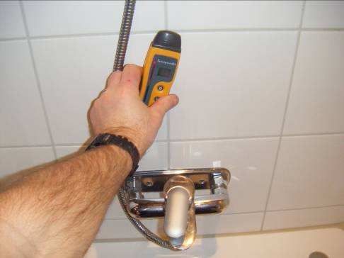

Övervåning: Vid besiktningen (utförd av Anticimex, nivå 1), "noterades förhöjda fuktindikationer" på golvet runt golvbrunnen. Två instrument andvändes, och båda maxade(!). Duschen har enligt ägarens uppgift inte använts på 5 dygn, och badrummet är utrustat med elektrisk golvvärme, som dock inte ligger närmare än golvbrunnen än 30 cm (den ytan var kall). Fuktindikationen sträcker sig en liten bit utanför det kalla området. Fallet är inte uselt, men naturligtvis inte riktigt bra. Det är dock inget regelrätt bakfall.
NATURLIGTVIS (!!) kunde besiktningsmannen även konstatera att brunnsmanschetten inte var nervikt över golvbrunnskanten och att klämring saknas. Man kan se skruvhålen som är avsedda för klämringen (se bilden, den är inte kanon men ändå).

På bilden ser det inte ut som det finns något membran överhuvudtaget.
Att missa korrekt montering av membranet är ett så grundläggande fel att man nog bör förutsätta att ingeting i utförandet är rätt. Till råga på altt så är där en väldigt ful skärning av klinker vid brunnen. Tyder på oerfaren plattsättare.
Försäkringsbolaget kommer aldrig att godkänna badrummet med felaktigt monterad tätning vid brunnen.

Vad det gäller dom höga värdena över duschblandaren så finns det ju en möjlighet att det det gått in fukt vid infästningen av duschstången....Skruva loss den och titta om det finns någon silicon vid infästningen av dennna.

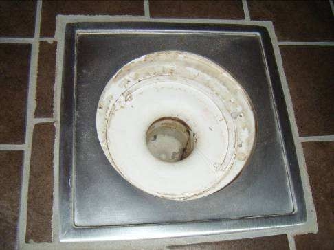

Däremot är badrummet på övervåningen helt felaktigt gjort. Säljaren har haft dit en hantverkare som har öppnat runt golvbrunnen. Den som gjort detta jobbet är nog inte bara direkt olämplig i sin yrkesutövning, personen måste vara tämligen obegåvad i allmänhet och knappast läskunnig. Jag är ingen fackman, men jag har inte behövt många timmar för att lära mig hur man ska göra (om jag sedan hade kunnat utföra jobbet bra är en helt annan fråga). Instruktionerna är ganska enkla, men jag tvivlar på att den som gjorde detta jobb skulle klara av att följa instruktionerna till en IKEA-möbel!
På golvet ligger gips, oklart om det finns annat skivmaterial under. Det är också osäkert om golvbrunnen är korrekt monterad i golvbjälklaget. Idioten som gjort detta har sedan lagt manschetten till golvbrunnen på gipsen och på något sätt lyckats eftermontera golvbrunnen så att manschetten ligger *under* golvbrunnskanten. Sedan har han applicerat tätskikt direkt på manschetten och gipset (över hela golvet). Avjämningsmassan har han lagt *över* tätskiktet och sedan på med kaklet.
Klockrent! Sicken tjomme! Ja, ni kan själv kolla bilden!
Nu tycker säljaren att allt blir frid och fröjd om en hantverkare fixar till brunnen. Den av BKR-anslutne hantverkaren som jag kopplade in kan tydligen tänka sig att göra detta. Okeeeejjjj!?? Hur bra blir det? Våra krav är att badrummet ska åtgärdas i den omfattning som krävs för att en hantverkare ska kunna ge fullständiga garantier. Det vill självklart inte säljaren. Kommer nog inte nappa på vårt förslag om prisreduktion på 150.000 heller, så det blir nog ingen affär.

Just det - det är helt fel utfört! Kan inte hitta någon som ger stöd för att detta skulle vara korrekt utfört eller kunna godkännas av försäkringsbolag.
