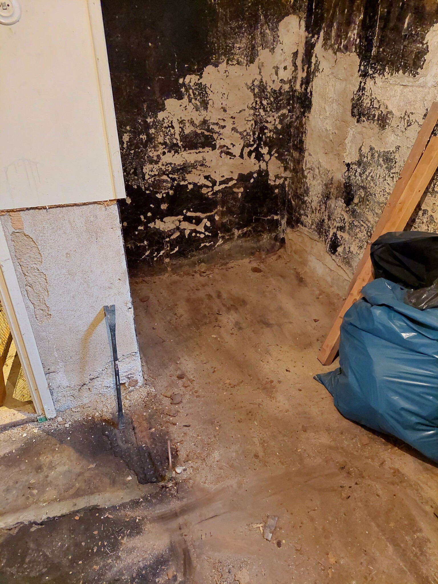

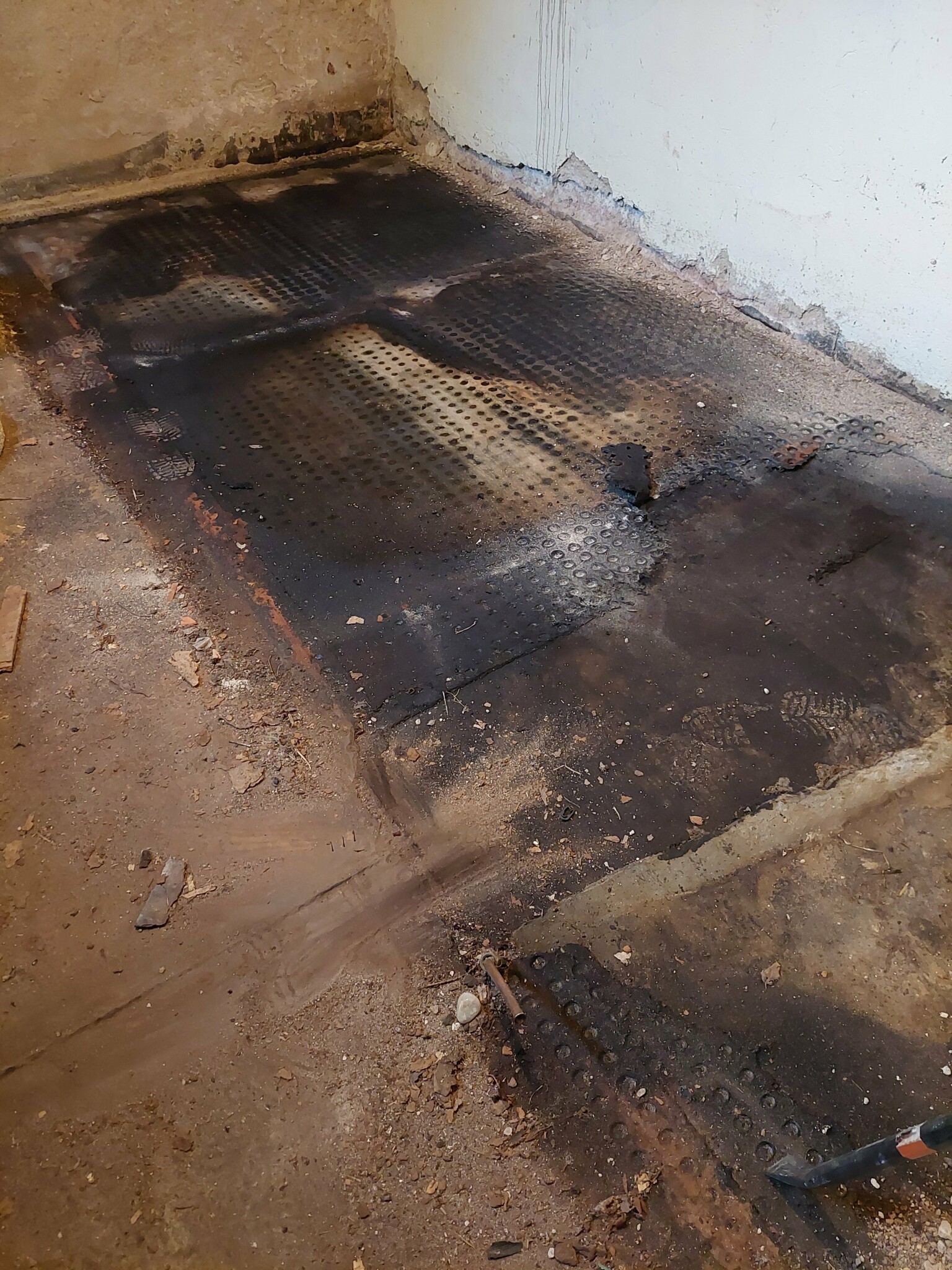

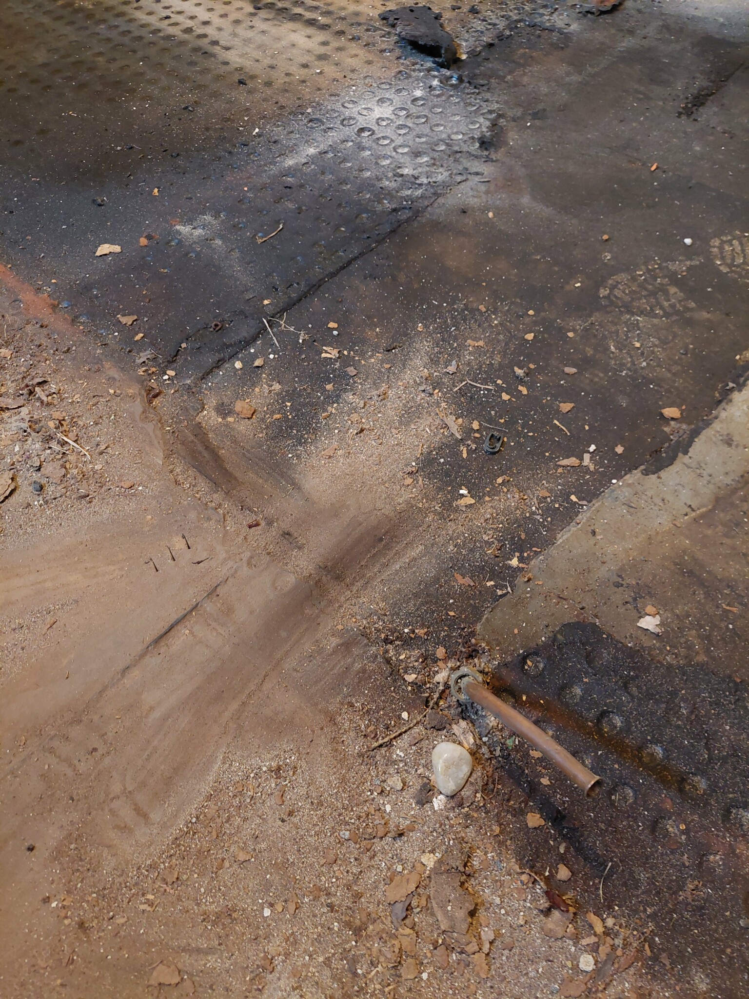

Har gett mig i kast med en del av källaren där jag tror oljetanken stått tidigare. Oisolerad platta, ouppvärmt utrymme (i princip en separat källare). Hus från 46. Förre ägaren har lagt platonmatta med golvspån på hälften och resten bara spånskivor, så rätt muggigt med tiden. Rensade precis bort allt på golvet och finner detta.
Vad är det svarta? Känns som någon form av asfalt, spättat loss en kaka på en av bilderna,och satt spetsen på kofoten rakt ner på några ställen. Rätt mjukt och segt. Bara att hacka loss?
Även den delen av rummet som inte är svart på golvet är likadant - har bara färgats av de förmultnande spånskivorna.

Det är så kallat svartlim. Kan innehålla asbest men oftast inte. Det är även utan asbest inte särskilt hälsosamt.
Rekommenderar att du plastar in arbetsområdet med dubbla plastdörrar med blixtlås.
Personliga skydd: engångsoverall med huva och ”riktig” halvmask med micronfilter. Ögonskydd av kopptyp (billiga duger eller ett cyklop).
Använd en bra industridammsugare.
Förpacka allt avfall lufttätt.
Våttorka efteråt.
Gör du så har du gjort allt man begär av den som sanerar bort små mängder asbest själv utan att ta in en firma.
Lämna också in ett prov. Finns det spår av asbest är det krav på hur ditt väl inpackade avfall skall hanteras. Är det rent så kan avfallet bara lämnas in på återvinningen. Troligen i deponi.
Att använda ovanstående metod är rationellt oavsett förekomst av asbest. Damm sprider sig överallt. Det du sparar på dålig/obefintlig täckning får du betala med byggdam i kalsonglådan ett halvår framåt.
Att vänta på provsvar för att jobba på ett sätt som ändå är vettigt tar onödig tid.
