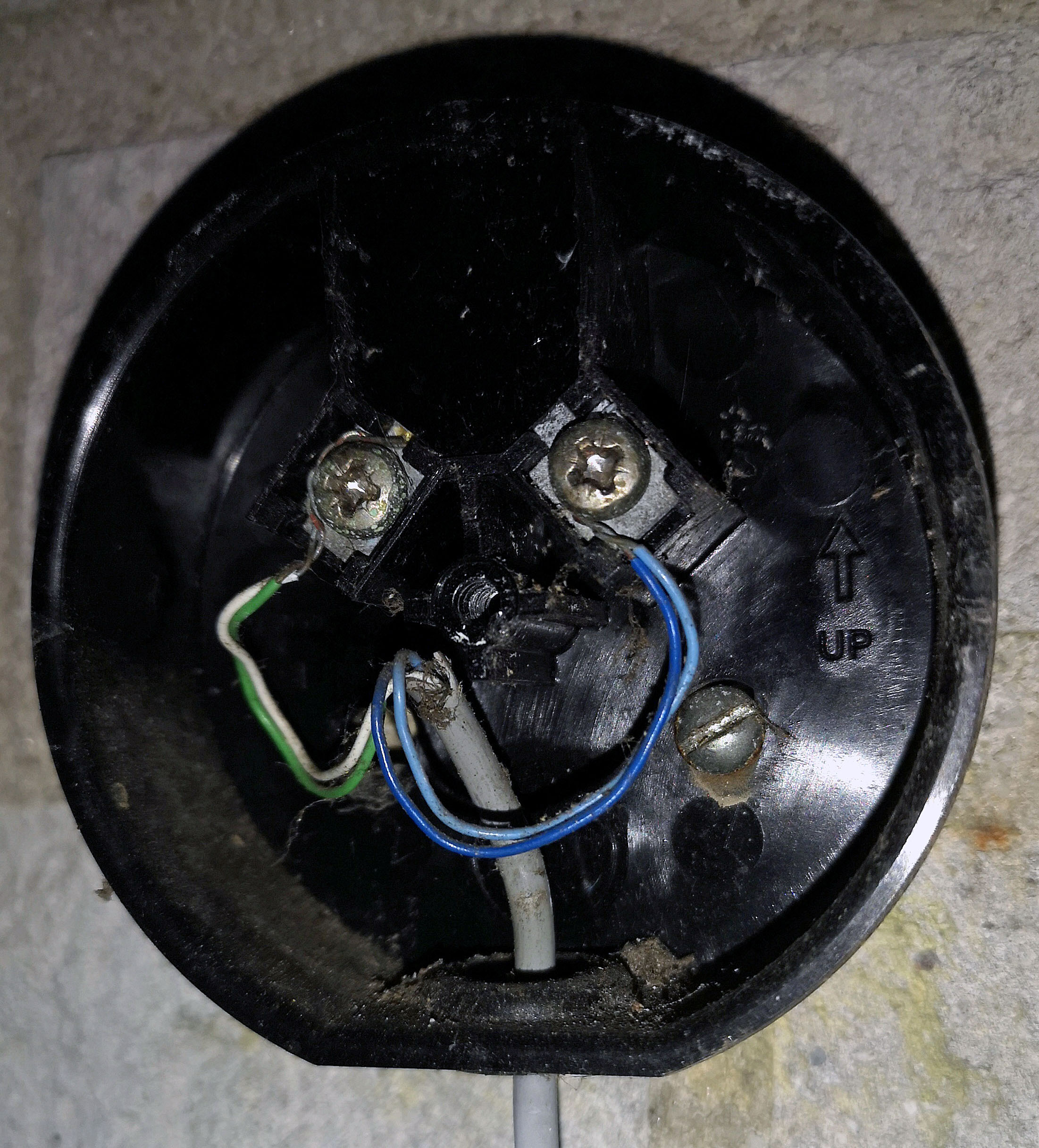

Min särbos hus, byg 1960, har denna sitter i hörnet på garagedelen. Vad är detta för något?
  • Grå rund utomhuselektrisk enhet på en vägg, eventuell gammal anslutning eller mätare.
Tempgivare till pannan
RedAir
Utegivare till värmesystemet skulle jag gissa på.
stinky747 och 1 till
Inte nödvändigtvis till pannan, men till värmesystemet i alla fall.
RedAir
R
Hon har ju fjärrvärme!
Den används för att reglera temperaturen ut till elementen.
RedAir
Japp, utegivare som mäter temperaturen ute för att i sin tur reglera värme till elementen
RedAir
Hur ska dessa se ut inne i?
Öppnade vår, och det var bara en plastkåpa med två skruvar, där kablarna var fastsatta.
Sannolikt sitter det även en termoresistor mellan skruvarna.

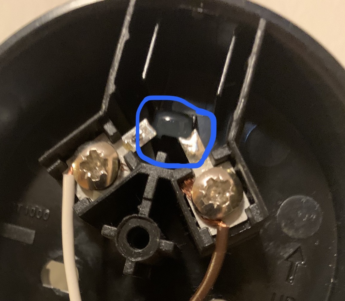

Ser ut så här:
PT1000-givare monterad inne i svart hus med synligt lim i blå cirkel-markering.
innanför den blå ringen, där det är ”lim”, där sitter själva PT1000-givaren
Mortsken och 1 till
Det går ju tungor in i den svarta blobben. Där är resistorn.
Mortsken
Ja, så är det klart!

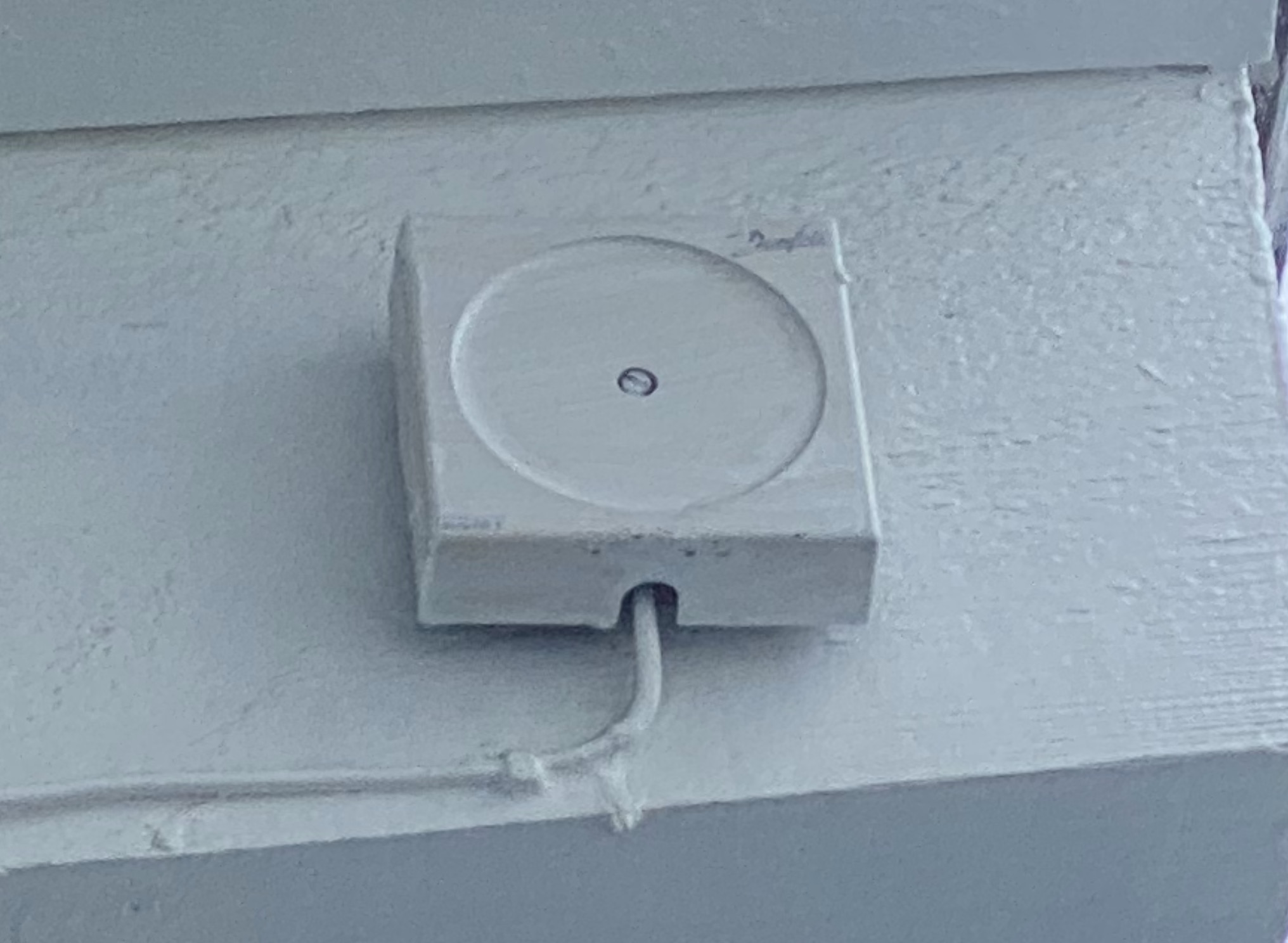

Saknar 15 cm av sladden efter ett litet missöde med hålborrning för ventilation :thumbdown:
Finns det trådlösa sådana om det inte funkar att dra om sladden, eller att skarva den.
Byt den hela vägen !
Annars går det att skarva den men med risk för glapp ?
Förhoppningsvis är kabeln inte så värst lång.
