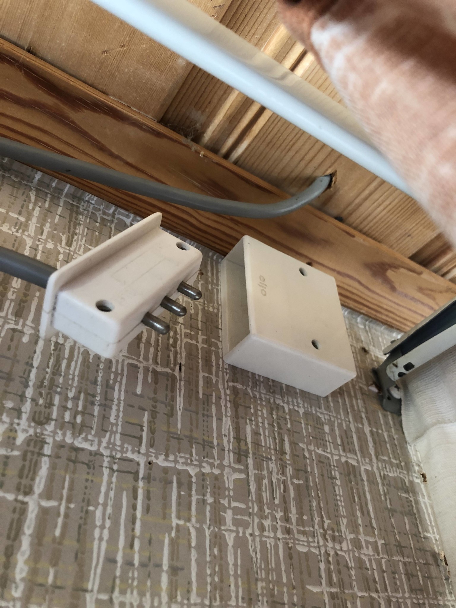

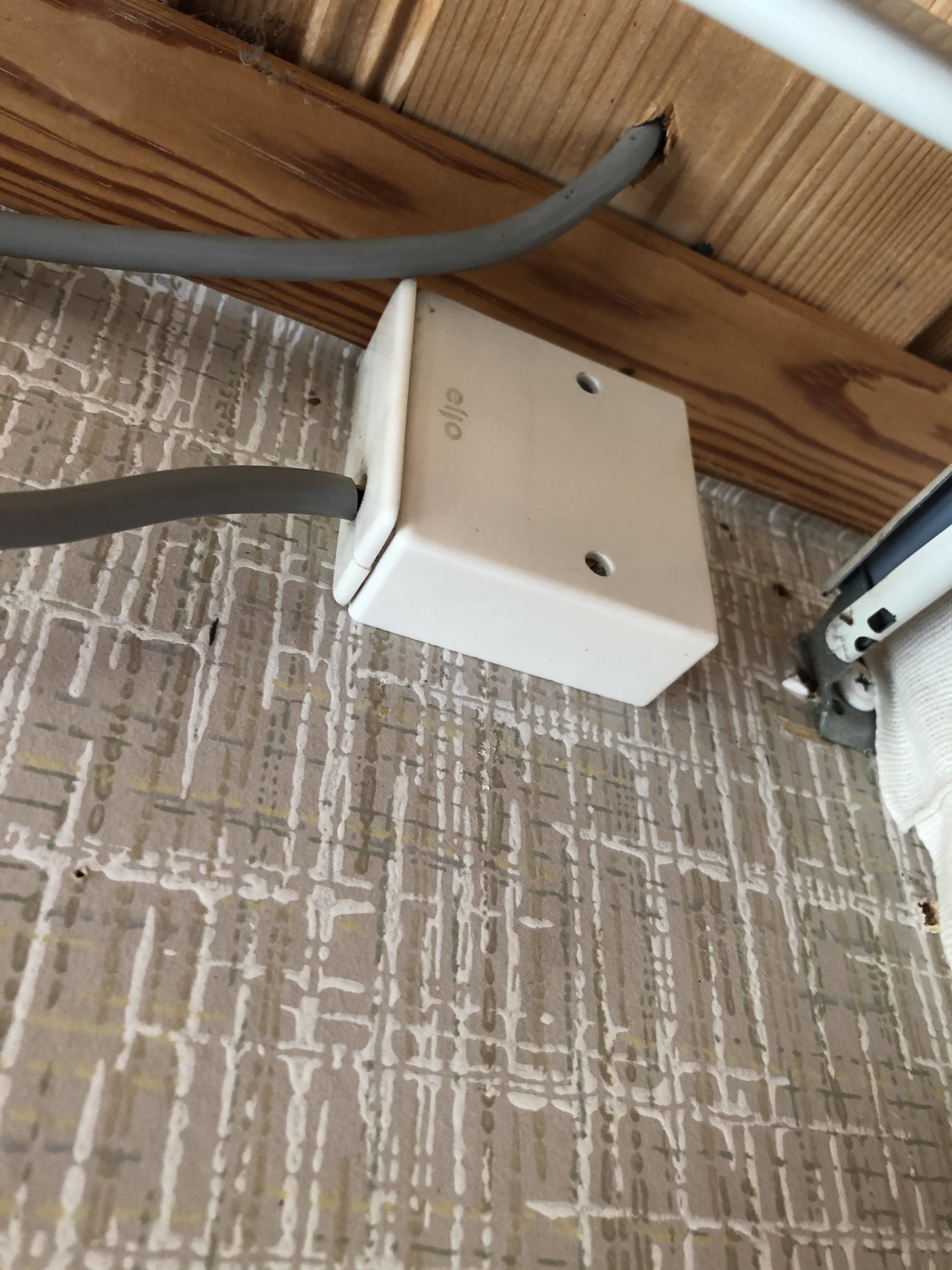

Sitter monterad nära taket bakom en gardin i vår gäststuga, kan det vara någon form av kontakt till ytterbelysning? (Sitter en lampa på fasaden utanför som inte funkar)

Ett lamputtag( för taklampa ).Jag har flera likadana i mitt hus.

Ett lamputtag från 70-talet.
Mjuk plastkabel RKK upp genom taket är däremot inte riktigt riktigt, och har aldrig varit.

Ok, tack för info, lampan funkar inte men vet inte vad som är felet så kommer nog be en elektriker titta på det i samband med andra jobb. Just nu är den urkopplad så jag ser inget problem med det.
1974 kan jag tillägga :)
