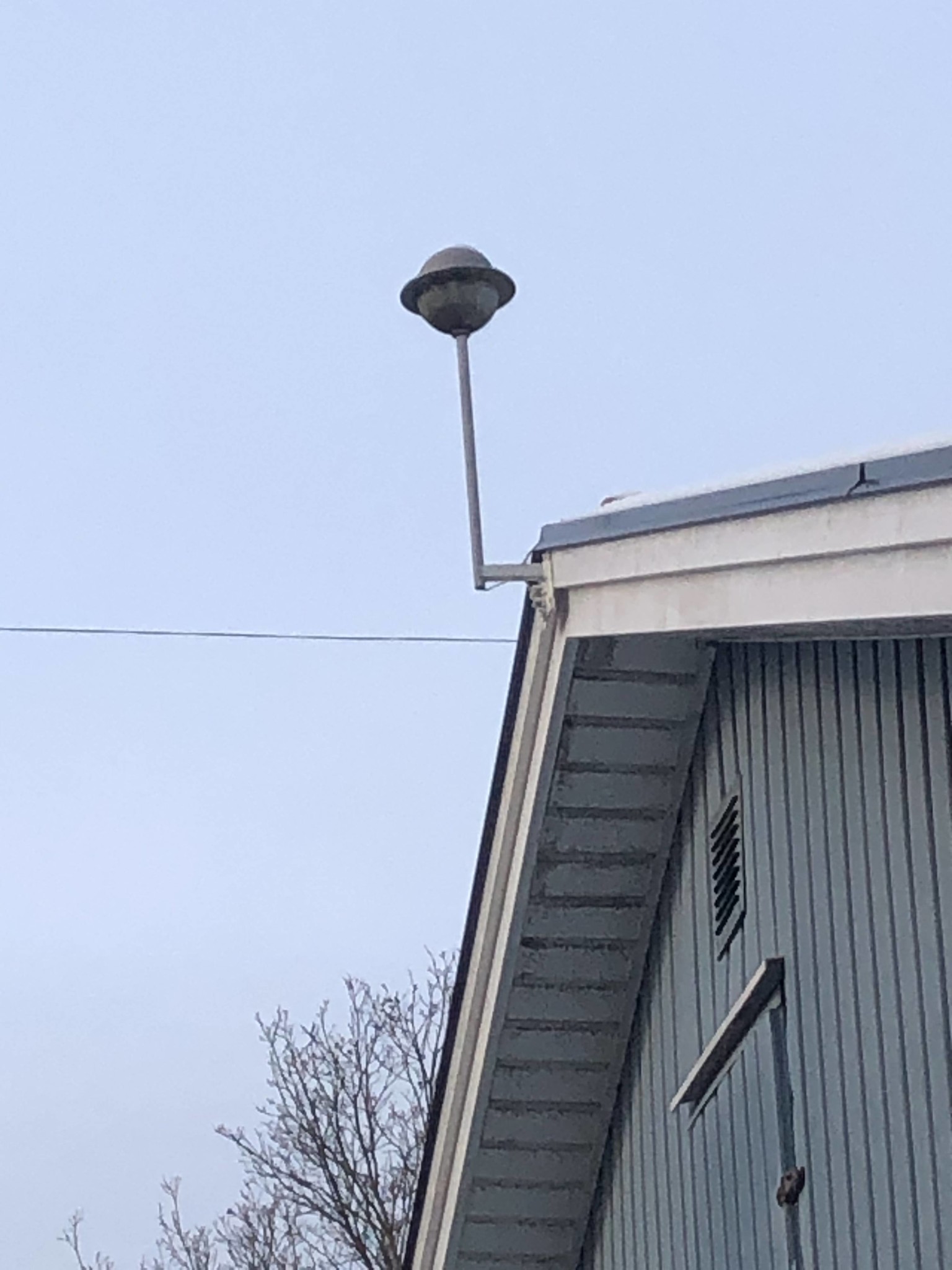

Hej, har ett hus byggt 1944 i Älvsjö som har denna manick på kortsidans taknock - vad kan det vara? Det går sladdar från den så någonting gör den :)
tack!

  • En rund manick monterad på en stång på husets taknock med sladdar kopplade till den.
Bästa svaret
En givare för temperatur. Används/har använts av värmesystemet för att kompensera temperaturen på radiatorerna beroende på utetemp.
tack för snabbt svar! Otroligt! :) vad kul - ja, vi har en gammal rackarns eluppvärmd vattenvärmepanna som då förmodligen får sin info härifrån. Tack!

Det ser ut som en nerskalad Saturnus...
Har sett en drös hus med dessa givare, verkade vara populära under en begränsad tid på slutet 70- och början på 80-talen.
Ja det var CTC el- och elkombipannor som hade den typen vid tiden etompau nämner och samtidigt brukade tex Landis & Gyr kalla sina för entalpigivare så smålänningarna svarade väl med lite futuristisk design.
