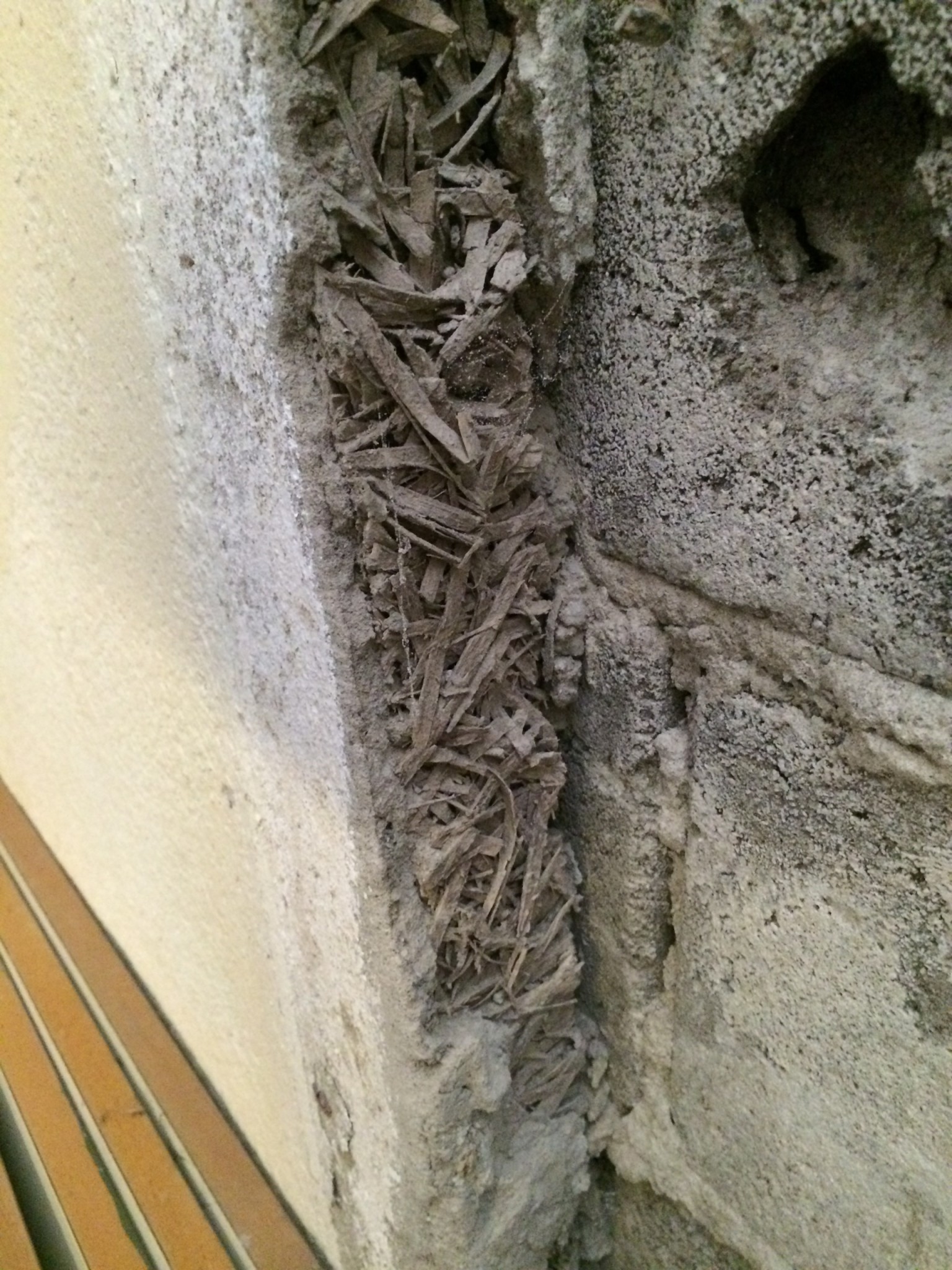

Har rivit en innervägg i källaren och hittade detta material under putsen på en del av väggen.
Det känns som träspån som blandats med lera. Jag ska slipa ner all färg och kommer troligen åka på att putsa om i hela källaren men frågan är vad det är och om jag ska knacka bort allt detta (ca en meter) och putsa om helt eller om det ska få vara kvar och att jag bättringsputsar (beroende på hur mycket puts som flyger när färgen ska bort).
Vad gjorde man utan detta forum! Googlade på träullit och det verkar ha sina fördelar minst sagt. Tack för svar, då ska jag försöka att inte riva ner för mycket puts när färgen ska väck. För att vara på den säkra sidan kommer jag knacka bort puts längst ned mot golv på nåt ställe och se så träulliten ser ok ut iom att den sitter på en tidigare fuktutsatt vägg och haft plastfärg på insidan.
