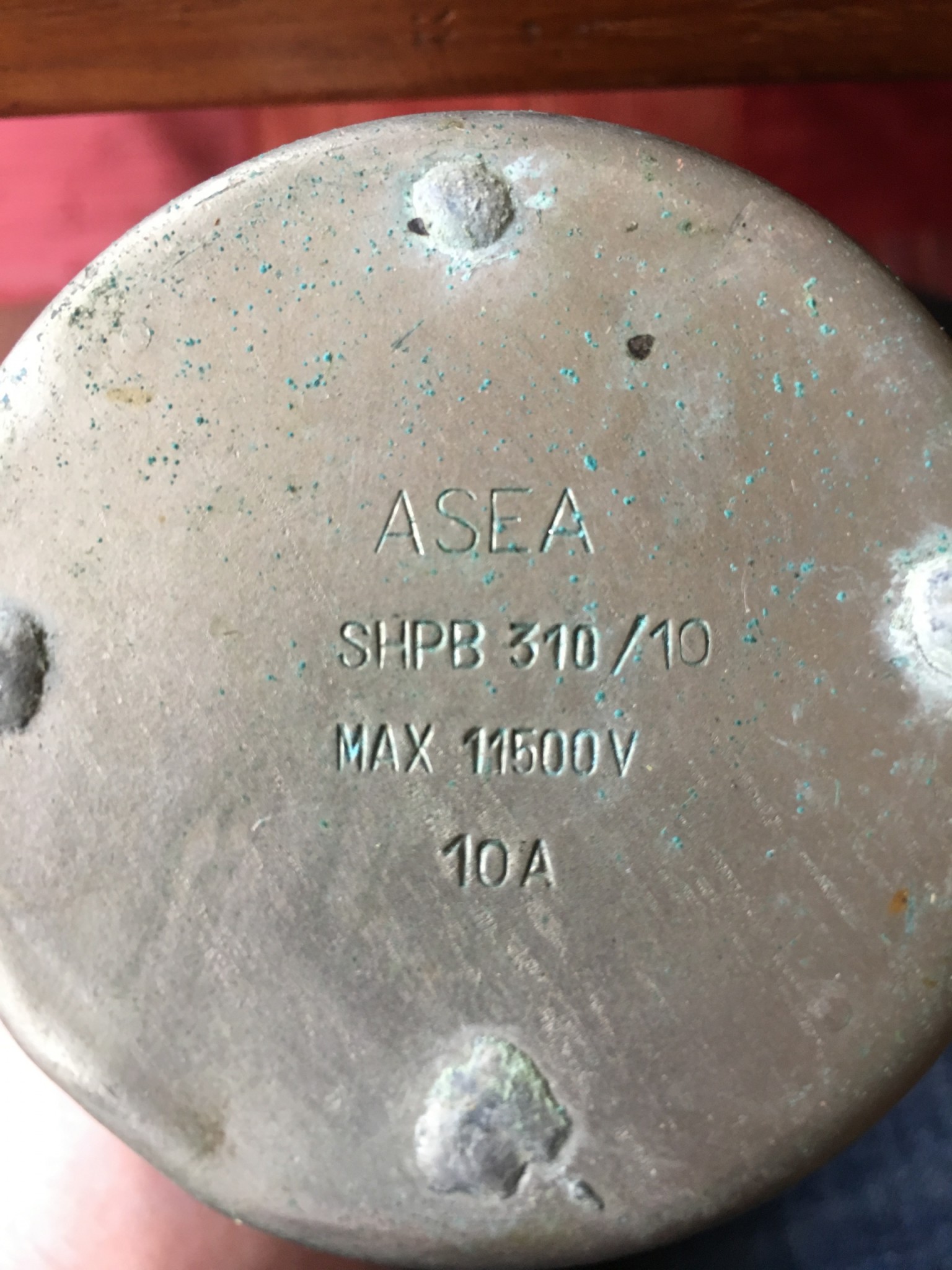

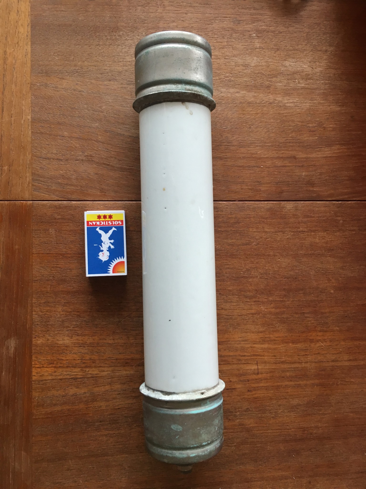

Som rubriken lyder, vad är detta för något?
Det ser ut som en gigantisk rörsäkring.
Ca 37cm lång och 7-8cm i diameter. Väger ca 2,2kg.

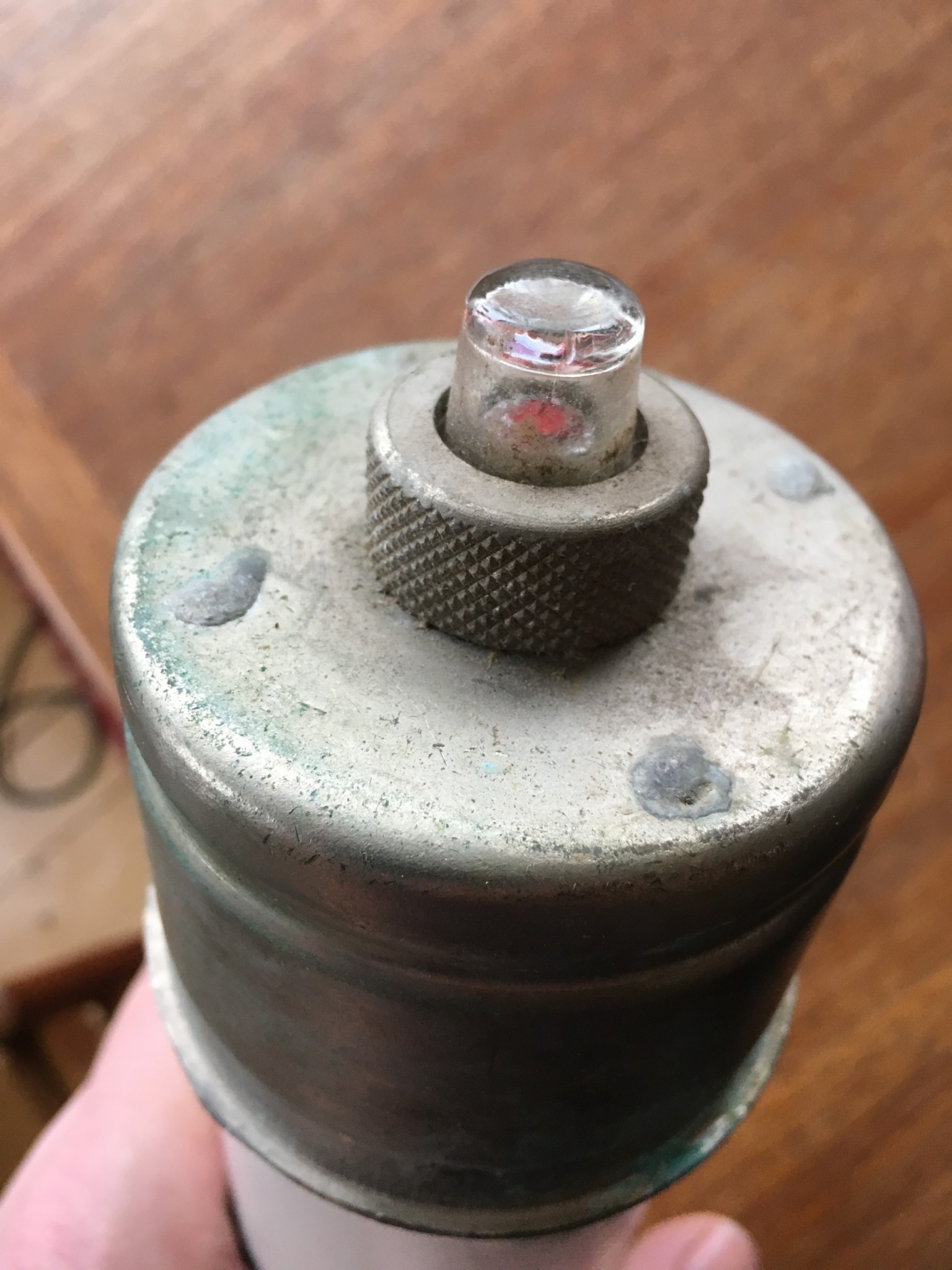

Metall i bägge ändarna. Mellan metallen är det glaserad porslin (tror jag). Ena änden har en liten topp med en glasplupp. Inne i glaspluppen är det rödmarkerat.
Text i ena änden som lyder:
ASEA
SHPB 310/10
Max 11500V
10A
Bilder kommer.

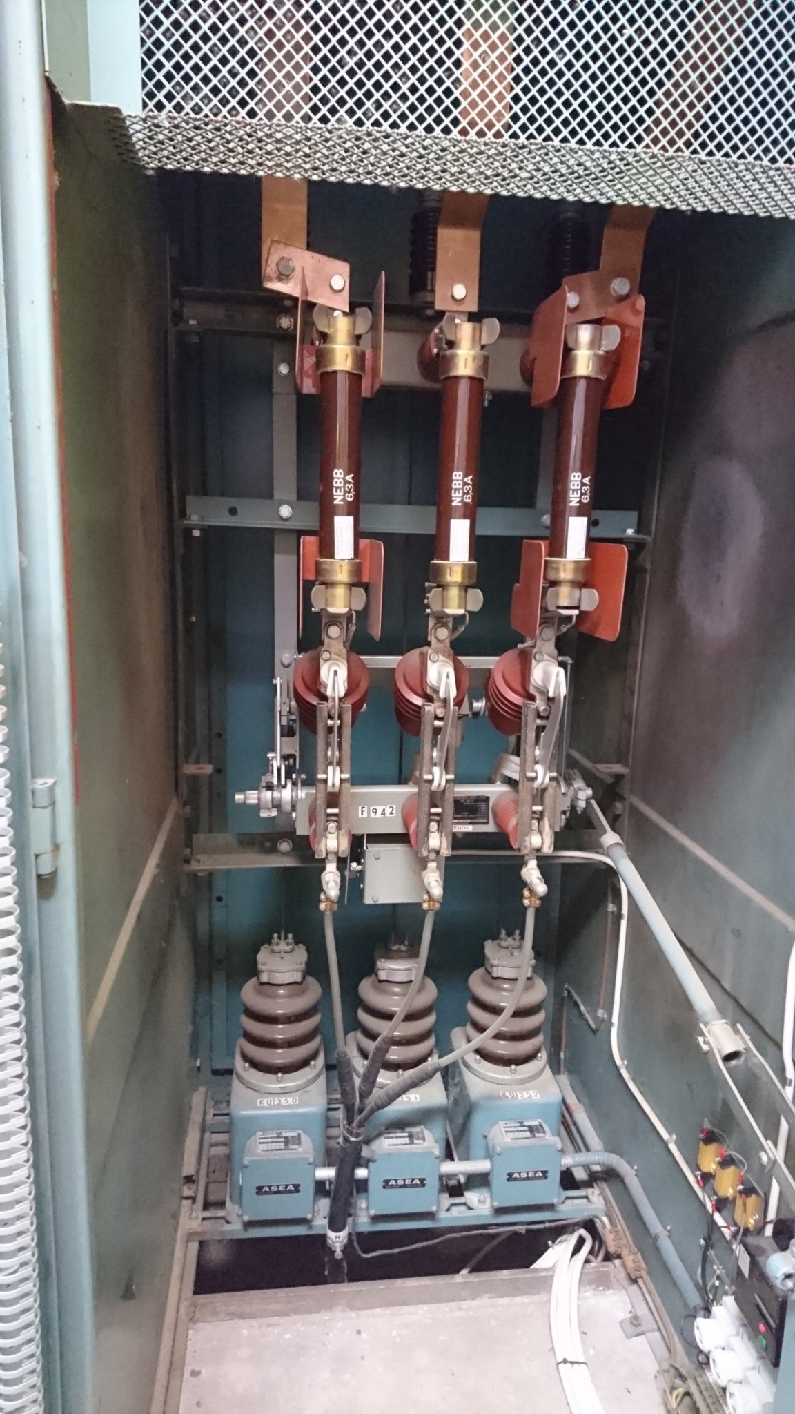

Det är precis som du tror en säkring och den är för mellanspänning dvs det man brukar kalla 10 kV och som ligger före trafon som matar de flesta bostäder med 400/230 V. Sitter i hållare per fas som greppar fjädrande mot metallhylsorna i ändarna så det är som en förvuxen glasrörsäkring. Pluppen signalerar om den löst ut och ibland även påverkar den en mekanism så att en brytare slår från trefasigt om en säkring löser.

Det verkar vara en 10 A säkring, men för lite mer än 230 volt.
Protte
Protte
Har den samma uppbyggnad invändigt som en diazed med sand som gnistsläckare?GK100 skrev:Det är precis som du tror en säkring och den är för mellanspänning dvs det man brukar kalla 10 kV och som ligger före trafon som matar de flesta bostäder med 400/230 V. Sitter i hållare per fas som greppar fjädrande mot metallhylsorna i ändarna så det är som en förvuxen glasrörsäkring. Pluppen signalerar om den löst ut och ibland även påverkar den en mekanism så att en brytare slår från trefasigt om en säkring löser.
Ja i princip och särskilt på en så här gammal typ. Viktigast är hur bandet som ska smälta av är utformat med försvagningar så att det bildas brytställen ordnat utmed sträckan. Samma gäller även för knivsäkringar vid lågspänning och hög brytförmåga.

Gissar att du borde känna igen dig en del i de här bilderna som är från en plats jag och en vän fotade för många år sedan. https://posttempus.wordpress.com/2013/03/27/omformarstation-angermanland/
