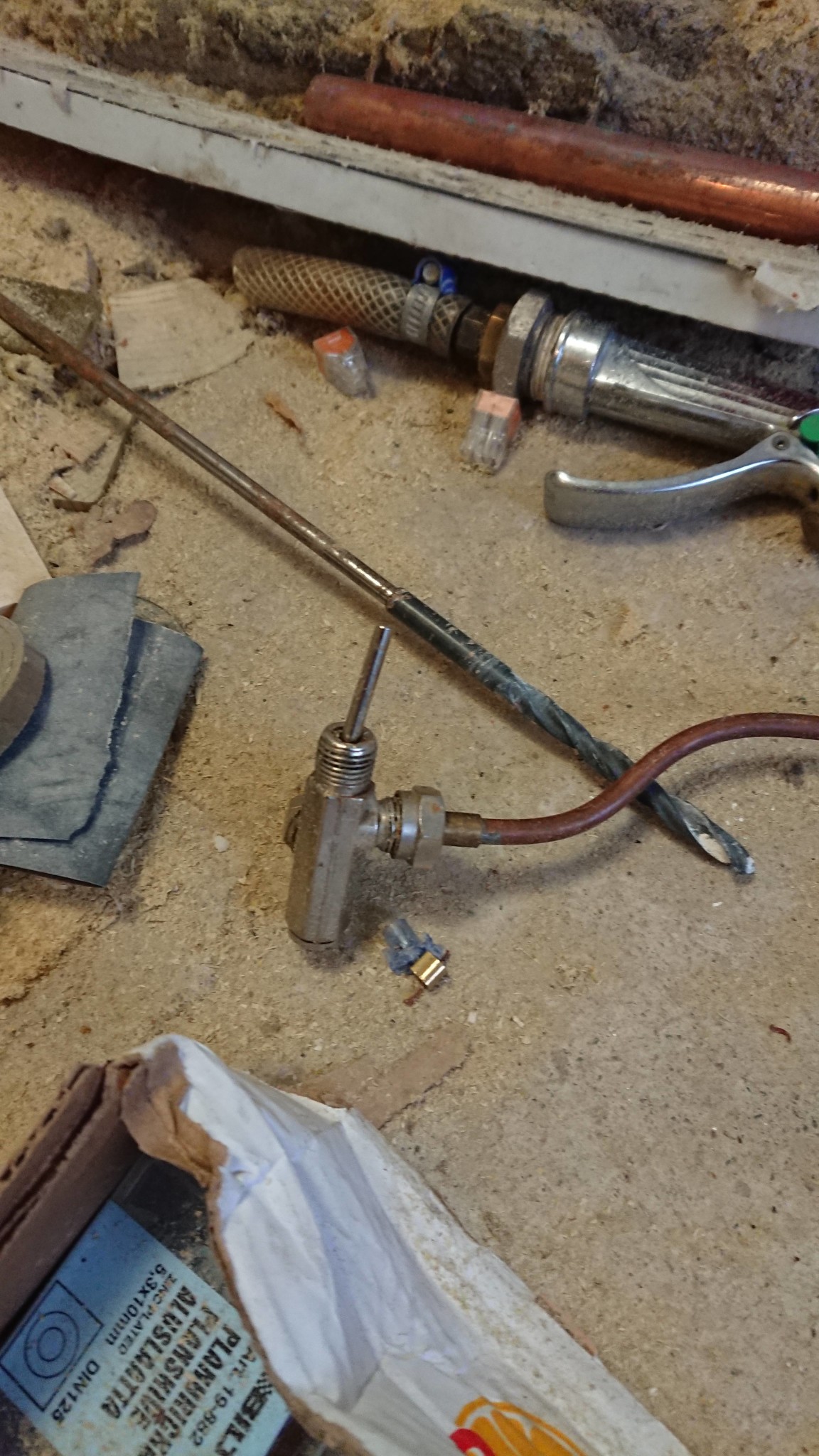

Har kompressorn kompressionsavlastning? Går det något klent rör in i topplocket eller till en ventil i toppen av kompressorblocket?
Bild på ventilen som satt på Ventil med tunt rör upp och ner på ett stökigt verkstadsgolv, omgivet av verktyg och byggmaterial.

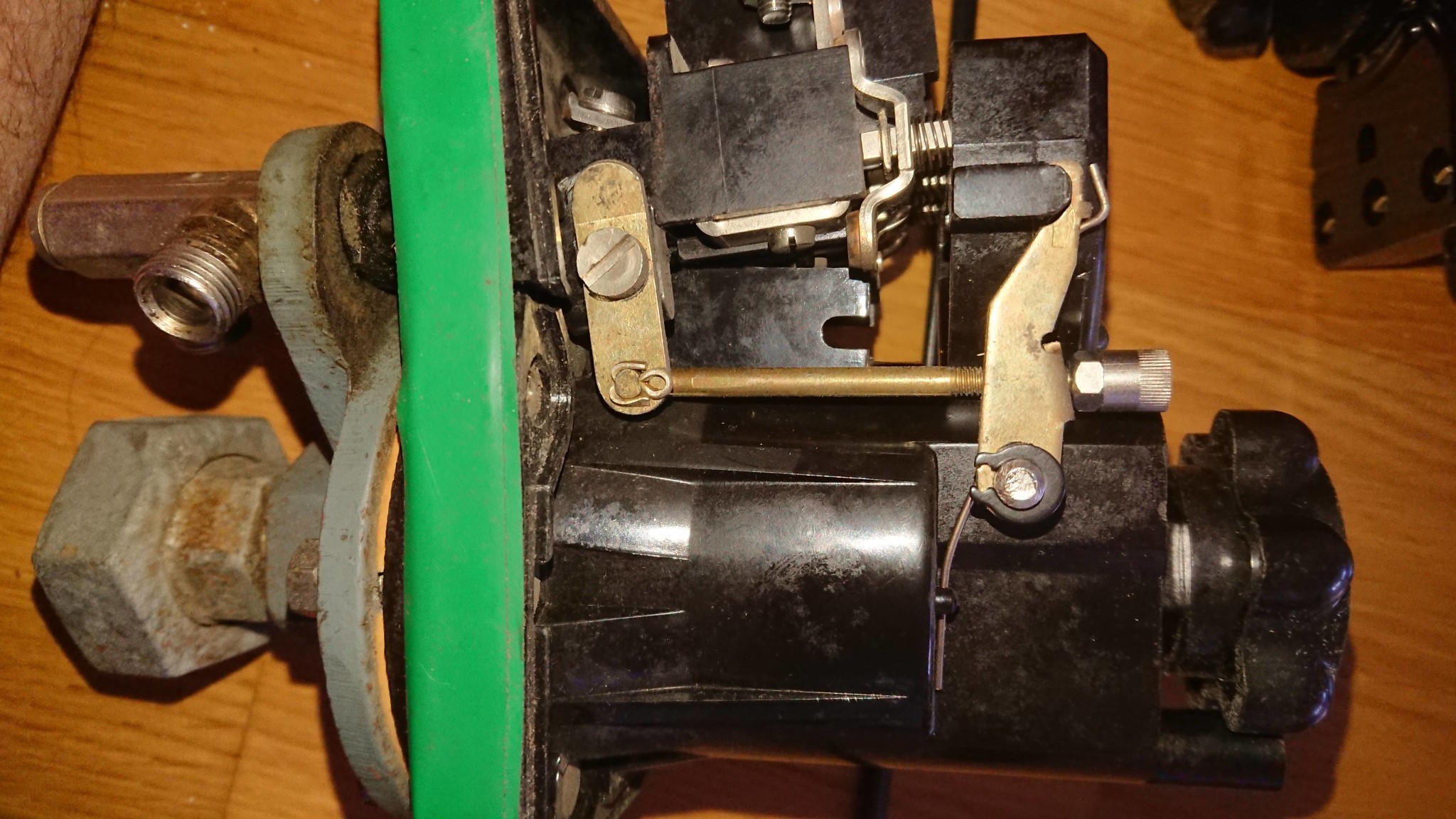

tryckströmbrytaren. Dock läcker den ganska mycket så det blir svårt att fylla tanken
När pinnen trycks ner så ska dem Släppa på trycket.
Upp och ner bild av en ventilmekanism på en tryckströmbrytare med synliga rost och slitage.
Ursäkta att den är upp å ner..
Det är den som aktiviteterar ventilen när den brytet.
Läckande ventil på en tryckströmbrytare monterad på ett kompressorblock, fotograferad upp och ner.

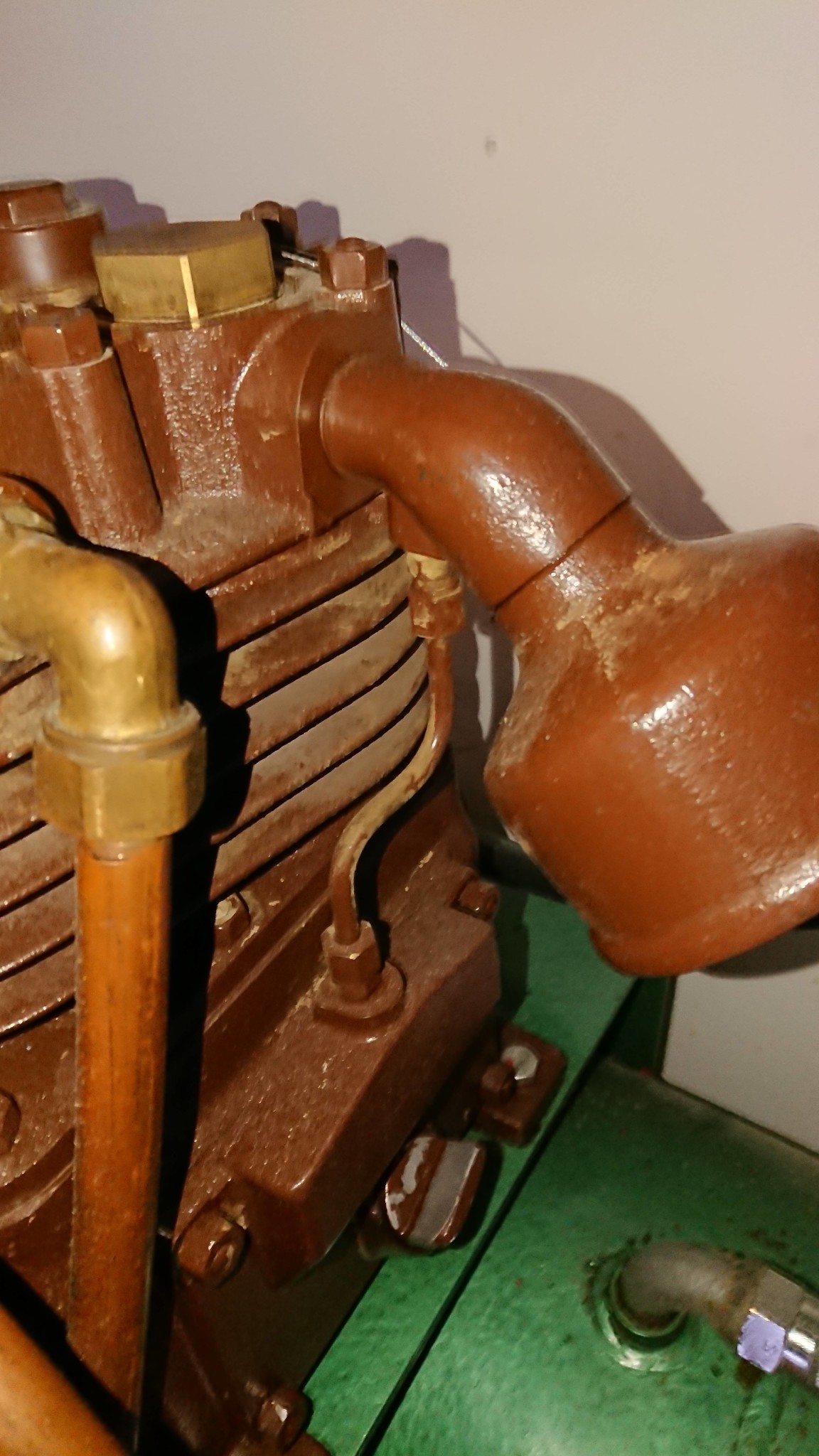

Det enda tunna rör på kompressorblocket
Det du har visat i tråden på olika sätt är en typisk startavlastning och går det igång ok utan så inget problem. Den andra principen Huddingebo menar innebär att motorn går hela tiden men när trycket är uppe hindras ventilerna så att inget tryck bildas tex insugssidan hålls öppen.
Finns ju nya tryckbrytare med samma funktion som den gamla men saknas den som sagt bra med magnetventil. Magnetventil är det vanliga på större med YD-start.
Det ska nämnas att det oftast går bra att låta motorn arbeta mot tryck i kompressorblocket vilket annars är ventilens uppgift att släppa trycket.
Så funkar det att köra utan är det bara köra på. Men motorn slits mer.
